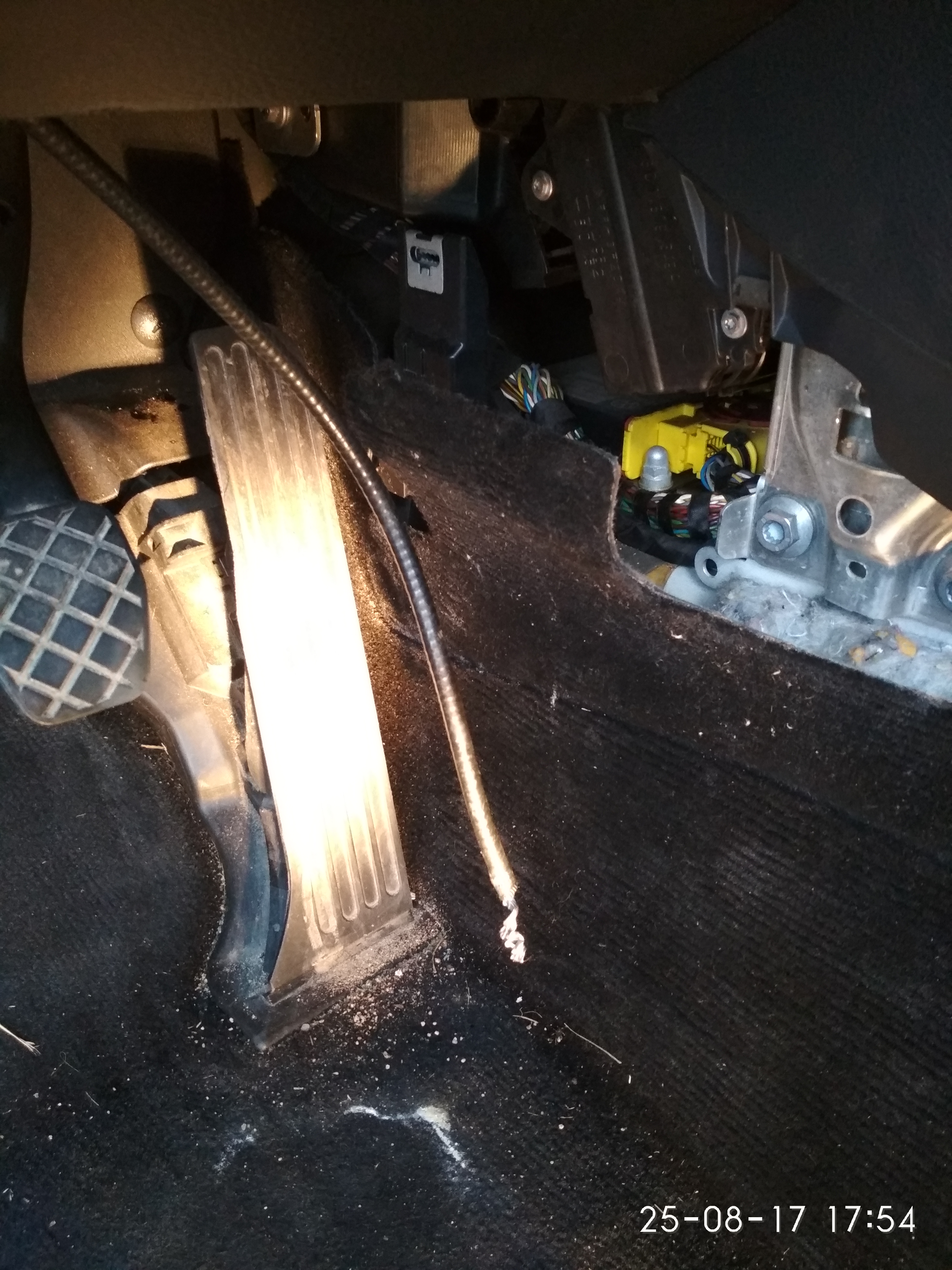

Народ, внизу педалей увидел провод обрезанный, многожильный. Что за он? Стало стрёмно ездить. B6, 2005, bkp.

по виду больше на трос похоже,чем на провод.

Выходит откуда-то из под капота. Штатный или кто-то что колхозил не пойму.

Может какой нибудь дополнительный замок капота.

Год назад его не было. Я там лазил - увидел бы. За это время ремонтировал только блок elv. Может что-то откусили или оторвали? Не видел - ездил спокойно))

Что гадать-то? Идти по этому проводу и будет ясно куда он подключен, а потом уже можно предполагать зачем он... Я бы не затягивал с этим вопросом, какое питание в нем болтается - неизвестно.

Если бы что-то откусили/оторвали - что-то не работало бы и были бы ошибки. Более вероятно, что его ранее заботливо спрятанного за рулевой колонкой, оставили свободно висеть. На штатную проводку не очень он похож.
