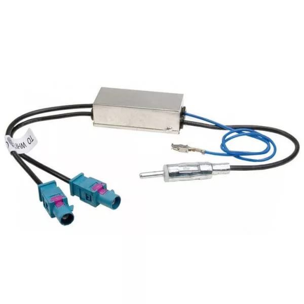

Просветите меня по след. вопросу: сколько усилителей антенны в Пассате седане, 2008 г.в., bzb?
Поставил китайскую балалайку, купил переходник 2-1, запитал от+12В одну из жил антенны.
Ловит норм.
Нужно ли запитывать вторую жилу антенны?

Запитавать надо синий провод на переходнике от синего провада мафона.

У меня обычный переходник, без провода питания.
Схему спаял сам.
Вопрос:запитывать обе жилы или одну?
В Пассате 2 усилителя или один?

Два.

В универсале два, в седане один.

Короче, докладываю:запитал второй контур в седане:звук стал 3D, т.е. лучше и уверенней. :D
Вчера, когда был запитан только один контур, звук был 2D и не очень уверенный приём.
Вердикт: запитывать оба контура :)

Тоже проблема с радио, понятно про эту всю схему (фантомное питание и прочее). Воткнул переходник с питанием который шел в комплекте с магнитолой к одному проводу проводки, второй не подключал, когда подключены оба провода переходник уходит в кз (тухнет светодиод) - ловит так себе. Обращение к автору темы - выложите пожалуйста схему по которому паяли переходник

Схема простая, но при КЗ в проводах или штатной антенне может быстро выйти из строя. Сгорит индуктивность.
