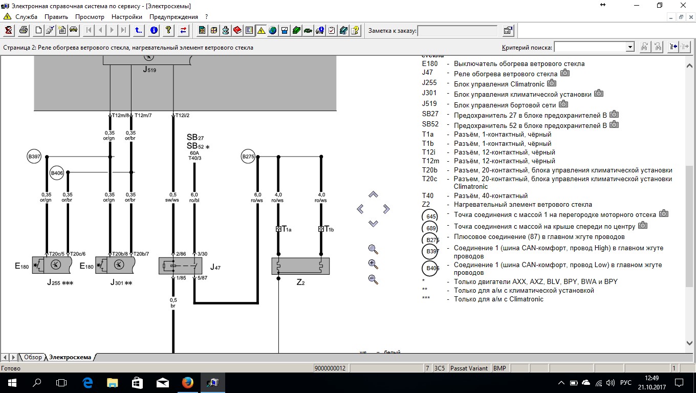

Всем привет! Ситуация такова, в далёком 2014 году при замене лобового стела зажопил деньги и поставил без подогрева, потом поменял блок бортовой сети с 3с0937049ае на 3с8937049е. Вчера поставил лобовое с подогревом, а он не работает, бьется в ошибке: 01593- нагревательный элемент ветрового стекла (z2) 007- замыкание на массу. Все Контакты и подводы к лобовому стеклу не контачить с корпусом, кроме массы стекла, когда вытаскиваешь реле, передохранитель, само лобовое отключаешь, ошибка не меняется! Грешу на распиновку блока борт сети! Хотел бы вас попросить уважаемые товарищи посмотреть по Эльзе распиновку блока на подогрев лба 3с0937049ае и 3с8937049е, у самого нет возможности это сделать(( спасибо большое) или у кого какие мысли то пишите!)

Сообщение pashustic » 21 окт 2017, 12:35
Привет
Снимай блок и смотри есть ли пин физически в блоке
Если его нет то вставлять и проверять
Массу стекла подключил вверху , в районе плафона в кузове?
Реле щелкает при нажатии на кнопку обогрева?

Вот.

Сообщение Sergey.Degtyarev » 21 окт 2017, 14:49
Спасибо всем кто откликнулся! Решено! Блок вроде как не поддерживает подогрев лобового, поставил 3с0937049al все заработало

Сообщение pashustic » 21 окт 2017, 14:50
Sergey.Degtyarev писал(а):Блок вроде как не поддерживает подогрев лобового, поставил 3с0937049al все заработало
Софтом он поддерживает.. а вот физически нужно плату дорабатывать.. БЫл случай с одним клубнем. ;) Вспоминаю!
