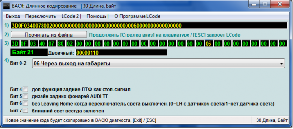

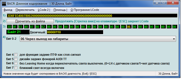

Сообщение Alemania » 28 окт 2017, 18:56
нет такой штатной функции отключения габаритов при включении ближнего.
Разве что попробовать включить ДХО через передние габариты в 9 блоке. Байт 21 вбить кодировку бинарную 00000110. Если заработает, то будет работать как и задумано.

Сообщение skrillex96 » 28 окт 2017, 21:07
Alemania писал(а):нет такой штатной функции отключения габаритов при включении ближнего.
Спасибо за совет,попробую. Потом отпишусь помогло или нет.

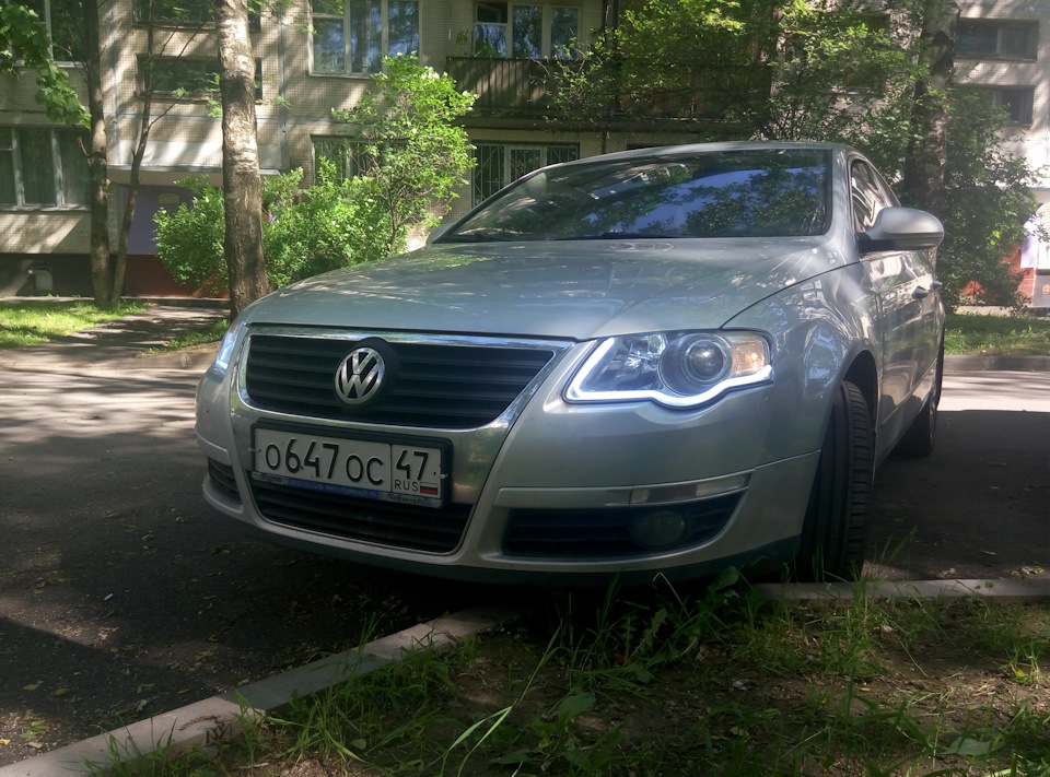

Сообщение ceska » 29 окт 2017, 16:58
А где такие фары взял и по чём?

Сообщение skrillex96 » 29 окт 2017, 22:41
ceska писал(а):А где такие фары взял и по чём?
Купил ленту.с функцией поворотника,разобрал фару,поставил ленту и собрал обратно.
Лента стоит 2000руб
