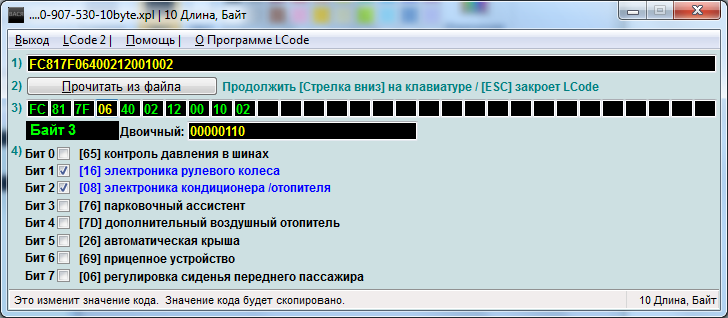

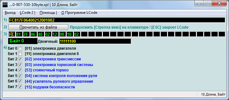

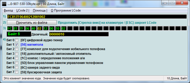

Сообщение Aleksey181 » 26 ноя 2017, 18:04
Недавно проверял ошибки и наткнулся на ошибку кан шины.
Несколько раз проверил кодировку, вроде всё верно, ничего не существующего не отмечено и не прописано.
Кто что может подсказать по этому поводу?
Лог:
Контроллер 19: CAN-шина Описания: 3C0-907-530-V3.clb
Номер детали SW: 3C0 907 530 Q HW: 3C0 907 951
Компонент:: J533 Gateway H13 0172
Ревизия: H13 Номер лицензии: 3620P106240443
Кодировка: FC817F06400212001002
Код сервиса:: WSC 00123 935 999999
VCID: 2F6704CCBEABE23BD1-807A
1 Ошибка найдена:
01044 - Блок управления закодирован неправильно
000 - -
Момент неисправности:
Статус ошибки: 01100000
Приоритет ошибки: 1
Частота ошибки: 1
Сброс счетчика: 108
Пробег:: 133199 km
Индикация времени: 0

1. Блок двигателя не отмечен
2. Автомат КПП отмечена [02] , а связи с ней нет. Коробка какая ?

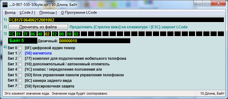

3. Парктроник есть, в кодировке не отмечен 76 адрес
4. Модуль телефона есть, в кодировке не отмечен 77 адрес
Сообщения: 4391
Re: Вопрос по кодировке CAN шины
Сообщение Aleksey181 » 26 ноя 2017, 20:12
Alemania писал(а):1. Блок двигателя не отмечен
Двигатель отметил, коробка автомат 09G отмечена, но почему-то не распознаётся
И парктроник с телефоном тоже отметил, но всё равно пишет что кодировка не верная
