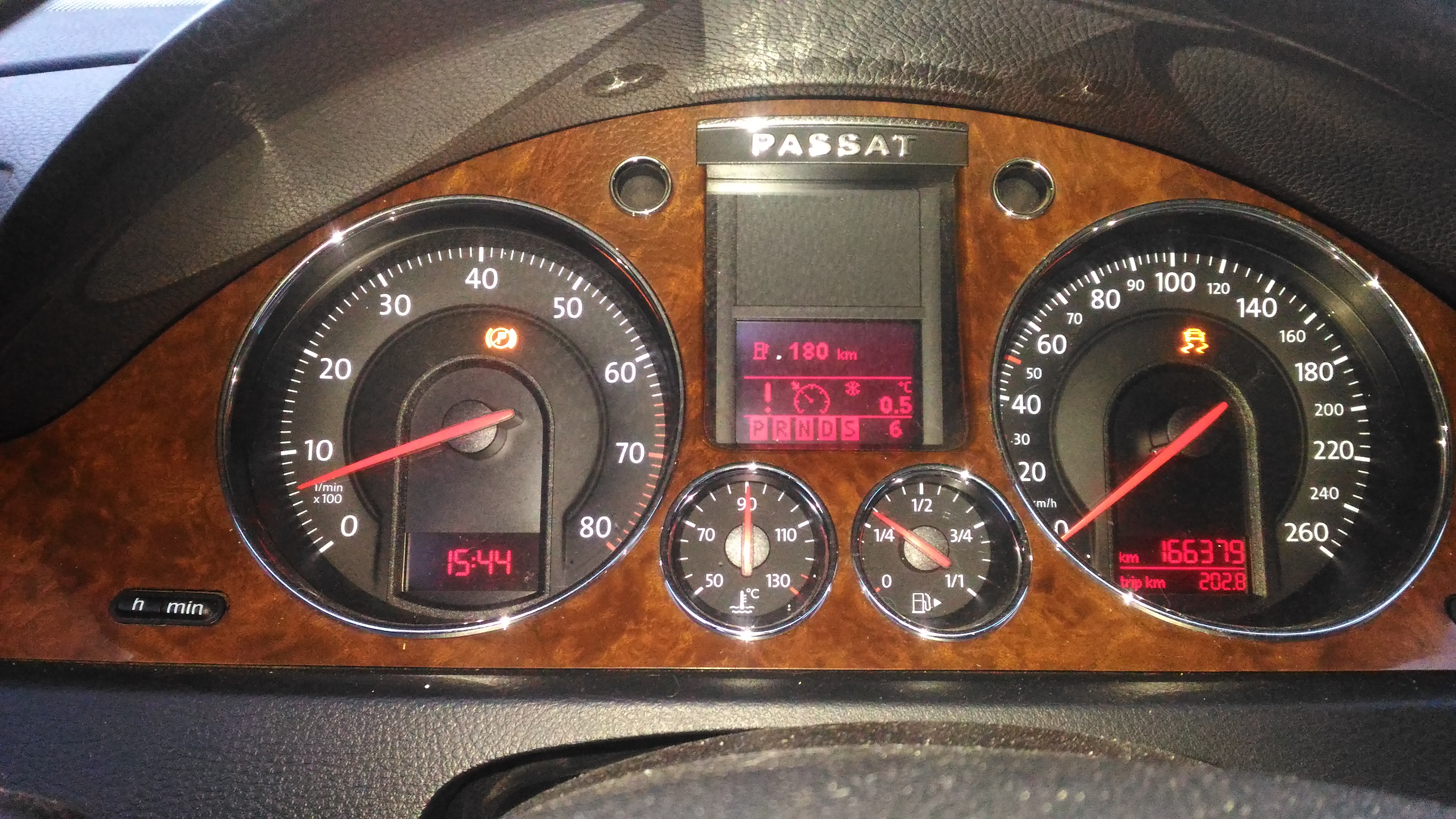

Тема такая... Стали часто загораться индикаторы круиза, акпп красным, стабилизации и желтый перечеркнутый значок ручника. После выключения/включения зажигания все ошибки гаснут. Коробка во время появления гирлянды работает в штатном режиме, круиз не работает , все остальное не проверял. Хронометраж загорания лампочек такой: сначала загорается круиз с восклицательным знаком, спустя 5-10 секунд ступени коробки красным, спустя пару секунд стабилизация и ручник. Куда лезть, с чего начать? Спасайте комрады. На диагностику поеду завтра. Б6 2007 bvy 150лс акпп

Результаты диагностики выложите, потом можно будет что-то сказать.

Был сегодня у диагноста. Считал ошибки. Все были "нет связи с блоком": климата, круиза, парктроника(он и раньше не работал, не заморачивался по этому), головного устройства(стоит неродная), АБСа и еще чего-то. Все удалил, сказал "покатайся до того как что-то появится, чтобы понять с чего начинать". Уехал. спустя пару часов загорелся круиз. Сканер показал нет связи с блоком климата и блоком круиза. В четверг начнет с этого, и под жабо дворников заглянет. Возможно всю КАНшину прозванивать надо. Возможно и сигналка- тоже на кан завязана. Дальше весь день ничего не выскакивало. Вечером снова круиз>акпп>стабилизация. Заглушил-завел - все чисто. Причем закономерности появления ошибок нет. Возможно не особо исчерпывающая информация, но поделитесь если есть мысли.

Мысль одна кто-то сре... в CAN. Как давно не работают парки и что пишет по этому блоку. Он наверное у вас утонул и захлебнулся. Смотреть под правой обшивкой багажника.

Daniliv писал(а):Мысль одна кто-то сре... в CAN. Как давно не работают парки и что пишет по этому блоку. Он наверное у вас утонул и захлебнулся. Смотреть под правой обшивкой багажника.
Машину брал с неработающим парктороником. Кстати ходил в ту степь недавно. Соскочила тяга в мороз с привода лючка бензобака. Видел, что на полке лежит блок и видел что там достаточно сыро, но не придал этому значения. Завтра еще раз залезу просушу продую нишу и блок

Тут походу потянет на замену блока парков... Вскройте его,принспектируйте...

Там уже все как швейцарский сыр :lol:
Просто отсоедините его и подвести провода к верху, что бы не мокли.
Удаляйте все ошибки и далее смотрим на результат.

Вопрос решен. Только не знаю что помогло). Вытаскивал ГУ, тк выдавало ошибку по климату и добраться до него можно сняв магнитолу(так решил)) попередергал там все разьемы и контакты до каких можно было добраться. Лазил под жабо дворников, там два разьема на блоке и на релюхе почистил, продул, пропылесосил, пробил дренажные каналы тк были забиты напрочь и стояла водичка). Добрался до блока парктроника наверное, который стоит в нише в багажнике с правой стороны, с ним провел ту же процедуру что и с блоком под жабо. Приподнял все жилы проводов чтобы не лежали на поверхности. Еще заднюю ступицу поменял( не знаю имеет ли к этим проблемам отношение). Короче 5 дней полет нормальный. Все приборы работают в штатном режиме). Всем спасибо за помощь.
