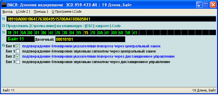

всем доброго вечера и с праздником, что-то случилось с моим конем и прошу вашей помощи,при закрытии авто не мигают поворотники, при открытии мигают ,шнурок есть подскажите куда лезть или что делать,

в блок бортовой сети проверять наличие "галок" на подтверждение при закрытии.

Делайте как сказали выше, бывает слетает кодировка.

только не в блоке бортовой сети, а в блоке комфорта.
Может второй ключ взял ? например на один ключ галки стояли подтверждения, а на второй ключ не стояли.

Сообщение andriyvitruk » 20 дек 2017, 11:16
Alemania писал(а):только не в блоке бортовой сети, а в блоке комфорта.
Alemania, так и сделал и стало все на свои -своя ,всем кто откликнулса спосибо.тему можно закрыть.

Это бывает.. Глюк блока комфора. Перекодировка спасает ;)
