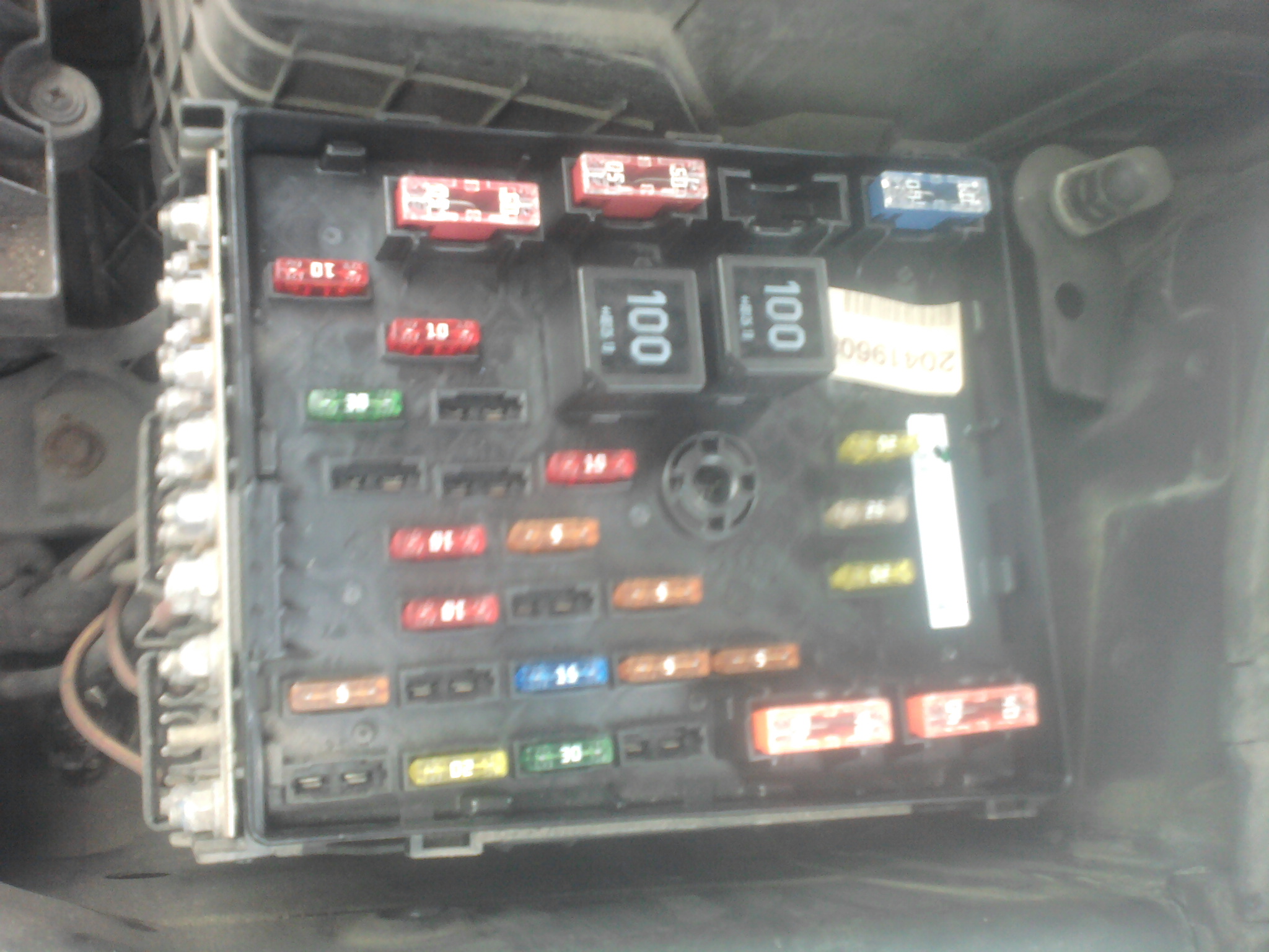

у меня та же история.....предохранитель 35 был горелый ...поменял....блок с реле на картинке выше у меня другой...при диагностике та же ошибка.....как быть ...подскажите....

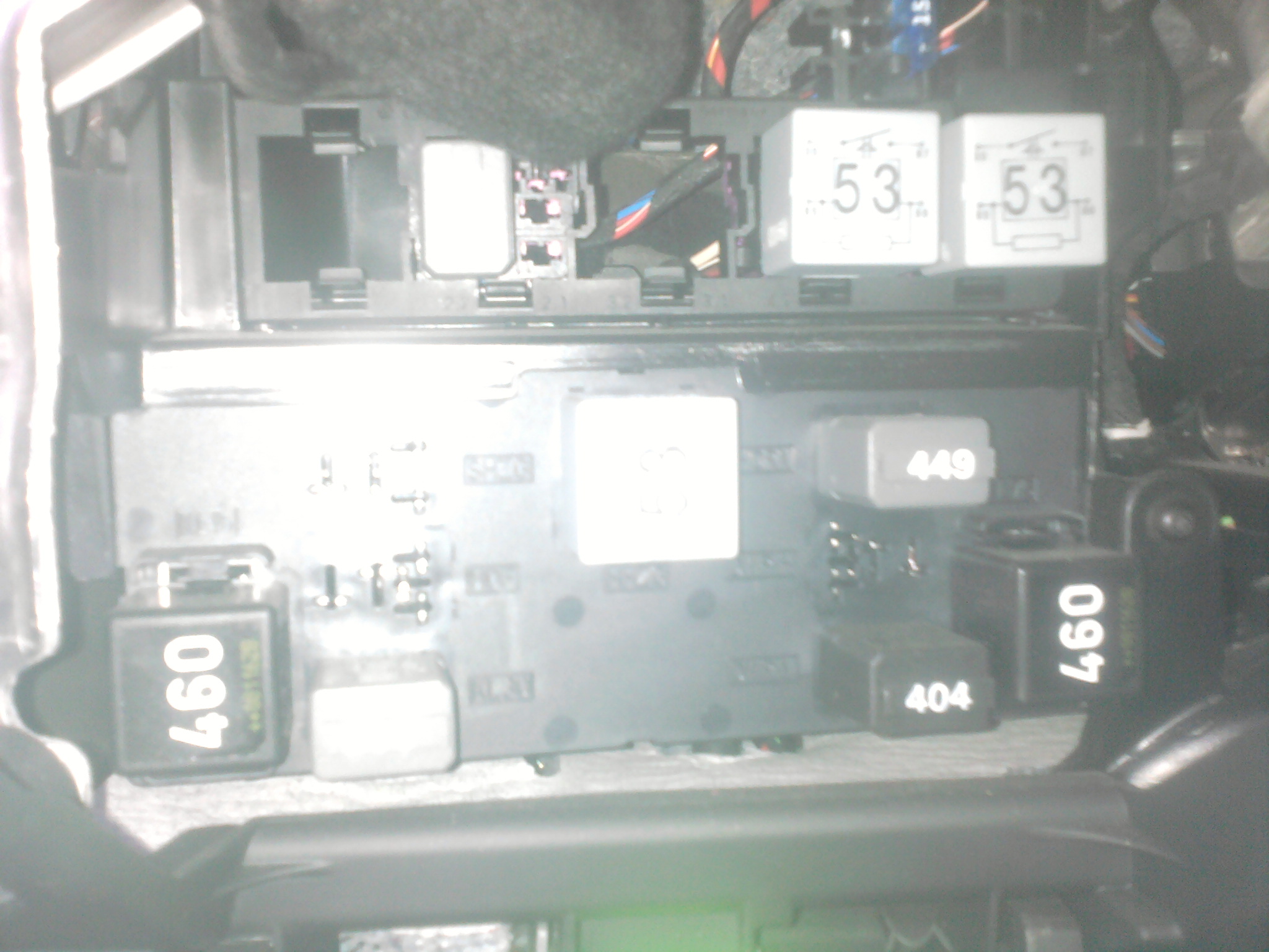

и какое реле для омывателей фар.....или где оно должно было быть...
блок под капотом
блок реле в салоне слева

пахха писал(а):и какое реле для омывателей фар.....или где оно должно было быть...
Ну если сверять фотографию "блок реле в салоне слева" со схемой, то получается, что релюшка на которой написано 53 (та, что слева)

Сообщение пахха » 25 июн 2011, 08:04
вчера пробовалменять местами....у меня на фото видно под номером 53 три штуки одинаковых....менял по разному местами....результата никакого....придется наверное снимать бампер и проверять насос....не хочется а что делать...

Сообщение Amplify » 28 ноя 2011, 11:44
Мужики, реле 404 на фото щелкает, когда тестирую насос стеклоомывателя... с ним понятно, а реле на фароомыватели не нахожу... может реле типа "двусторонее" ???

Вскрыл левый блок предохранителей перегорел предохранитель номиналом 30 А (зеленый). У меня снизу третий ряд четвертый слева (для ин-ии) немец.
