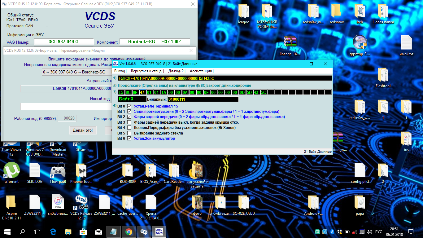

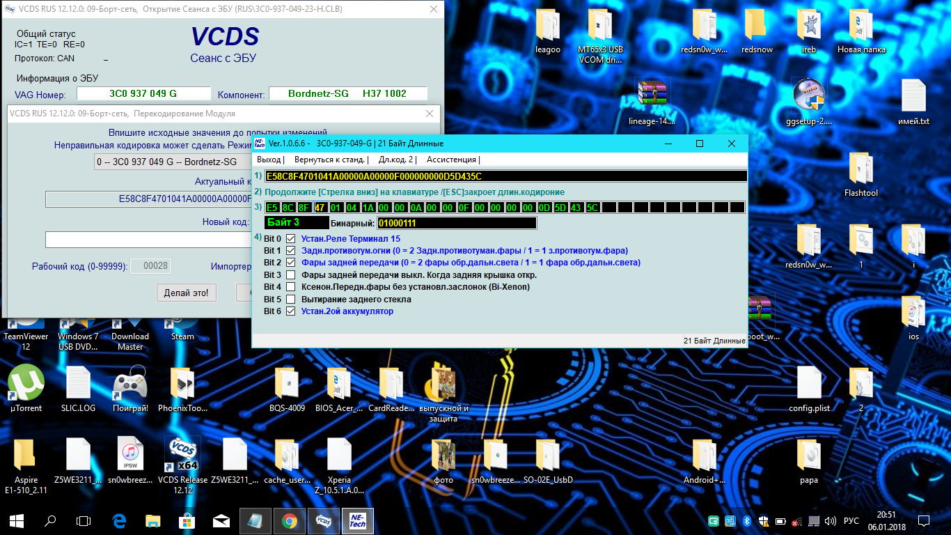

Re: Не идёт зарядка на аккумулятор вибаста
Сообщение Daniliv » 06 янв 2018, 17:24
Кодирование >>> Длинное кодирование и там пробежаться по байта и посмотреть галка стоит или нет.
Сообщение Nikita.Loshkaryov » 06 янв 2018, 19:07
Daniliv писал(а):Кодирование >>> Длинное кодирование и там пробежаться по байта и посмотреть галка стоит или нет.
вот
Nikita.Loshkaryov
Сообщения: 10
Зарегистрирован: 10 май 2016, 17:42
Сообщение Daniliv » 06 янв 2018, 19:58
Иии.
Сообщение Nikita.Loshkaryov » 06 янв 2018, 21:09
Daniliv писал(а):Иии.
галочка стоит, незнаю куда дальше копать,ошибок в 9 и в 18 блоке нет
