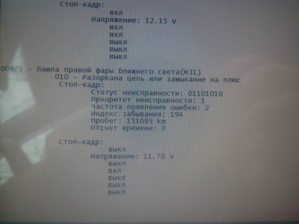

Сообщение Vibraddict » 22 фев 2018, 12:48
Вот что показал шнурок

Re: Перестала работать правая фара БиКсенон
Сообщение Drake » 22 фев 2018, 15:58
Скорее всего блок розжига.
Сообщение Vibraddict » 22 фев 2018, 16:04
Drake писал(а):Скорее всего блок розжига.
А как можно конкретнее узнать?)снимать бампер и к электрику?
Сообщение Drake » 23 фев 2018, 11:35
Диагностически никак. Если бы была лампа, то она скорее всего бы так сразу не умерла. Посмотри еще на фару когда включаешь ближний. Идет там попытка розжига или нет.
Сообщение Daniliv » 23 фев 2018, 12:35
Но у меня блок не сразу умер и ошибку писал по блоку, если не ошибаюсь. Попробовать перекинуть блоки, все равно бампер скидывать.
