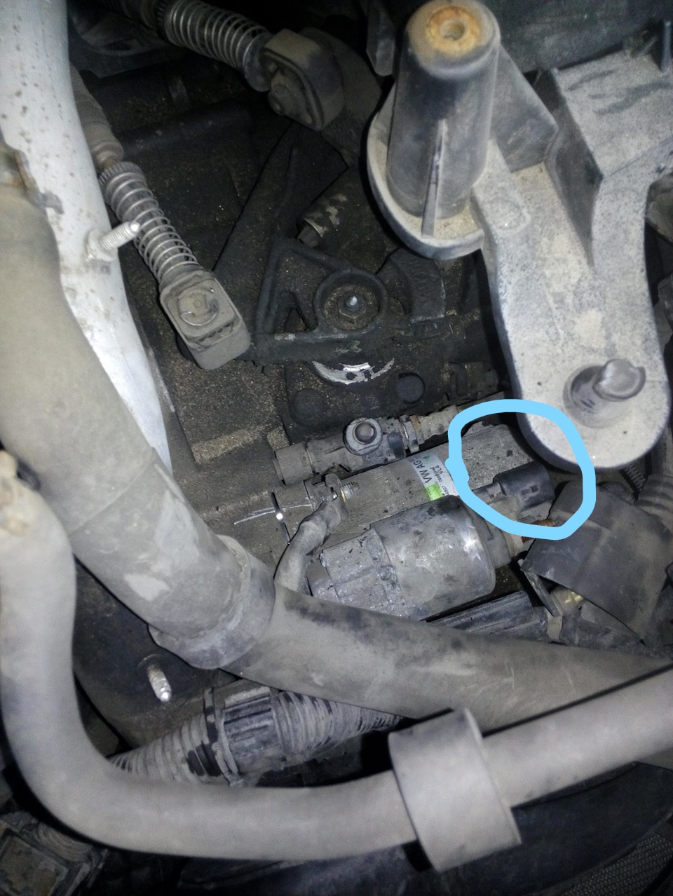

как снять клемму стартера fsi 2.0 bvy

Отодвинуть красный фиксатор и нажать на защелку.

А где там защелка? По центру? Отверткой тоненькой получится?

Стартер не крутит и тишина,буду снимать смотреть

Красный фиксатор двигаешь от стартера(тонкой отверткой). Освобождается кнопка, ее нажимаешь и снимаешь разъем.
На фото кнопка слопана!

У меня тоже походу сломана,я наверное сломал пока отверткой колупал,а без кнопки выдрать можно?

стартер поменял все ок
