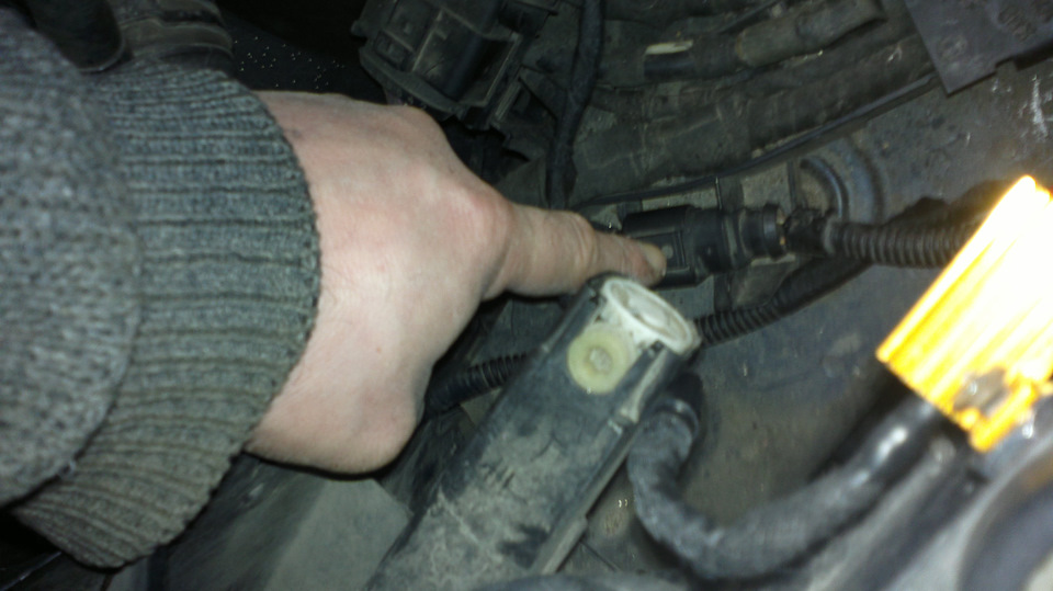

Re: где под капотом +
Сообщение boroda II » 27 мар 2018, 16:43
andbar писал(а):подскажите кто протаскивал чего с салона? в какам месте тащили? нужно кабель от камеры завести
За АКБ рядом с вакуумником есть резинка с косой проводов, через нее и затаскивал.
Есть еще с пассажирской стороны под жабо.

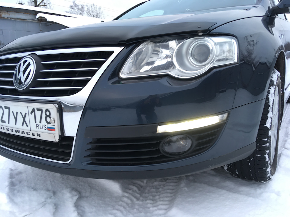

дхо такие ?

Сообщение andbar » 28 мар 2018, 12:32
Димон178 писал(а):дхо такие ?
нет, с решеткой п/т
Сообщение Димон178 » 28 мар 2018, 21:20
andbar писал(а):эти наверное штатным способом через васю подключаются
Это моя машина,подключение так же через контроллер.
