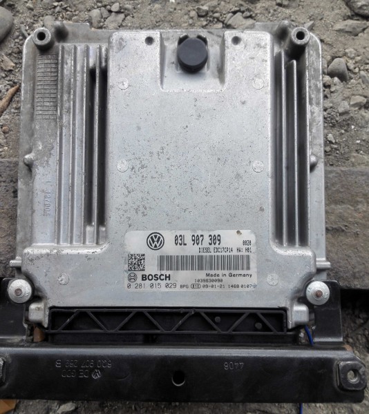

Добрый всем день форумчане. Помогите решить мою проблему. В один прекрасный весенний день упала на мой авто сосулька с крыши дома и разбила лобовик и повредила жабо. Ну я обрадовался, что хоть не на крышу. Если б знал, что под этим жабо находится ЭБУ, то сразу бы все исправил, а так есть трещина и есть, ее не видно, и ездил я после этого еще 2 года. Через эту трещину вода попадала на ЭБУ, и наконец, сделала свое дело. В итоге в один прекрасный день машина встала. Притащил ее нашим местным «умельцам» (город Новокузнецк небольшой, хороших спецов по данной проблематике нет), они вскрыли его, почистили, посушили, может что еще делали. Отдали и сказали, что там реально были грибы, еще сказали, что если опять блок вылетит то под замену. Что и произошло через день. Купил ЭБУ с разбора по буквам и цифрам один в один мой, и отдал им. Они пол года мне мозг парили, то одно у них, то другое не получается. Из полезного что сделали, так это что вычитали мой родной блок. В итоге забрал авто. Обратился к другому местному «спецу». Он сказал, что блок который я купил, только на выброс, т.к. его предыдущие «спецы» затерли не вычитав и сказал, что надо другой блок. Я купил еще один блок и отдал вместе с файлами, что вычитали предыдущие «спецы» с моего родного блока. Через день он привозит мне уже прошитый блок, ставим на машину и машина спокойно завелась. Но приборка горела как в Новый год, машина передвигается в аварийном режиме. Он сказал, что надо поправить комплектацию на мою у официалов и все будет ОК. Приехал я к нашим бывшим официалам (у нас в городе они были официалами по шкоде и фольксвагену в одном лице и здании, от фольквсвагена отказались, или их лишили, диллерства, по шкодам так и остались. Мастер по электричеству один, и туда и туда), они сказали, что купленный мной блок от механики и своим оборудованием не могут ничего сделать. Подскажите что делать? Есть возможность переделать с механики на автомат и поправить остальную комплектацию. Если да, то к кому обратиться, сколько стоит.
мой родной эбу

ПМСМ, это не родной блок, У родного в конце буквы должны быть, как раз отвечающие за комплектацию.
Пример блоков с моего двигателя:
03L 906 022QD - DSG-6 2WD
03L 906 022QC - МКПП 2WD
03L 906 022QE - МКПП 4WD
PS
Вообще блок, что на фото довольно часто встречается и у нас на разборках и за бугром.

03L906022QG это и есть родной. Скорее всего блок на вашей машине менялся прежним хозяином.
А тот, что на фото это скорее всего универсальный ремонтный. Я такой встречал и с джет и с гольфов и с пассатов на разборках.
