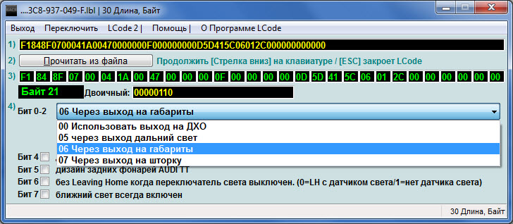

Каких то проблем в кодировке не увидел. Но есть вопрос, почему яркость габаритов выведена в ноль

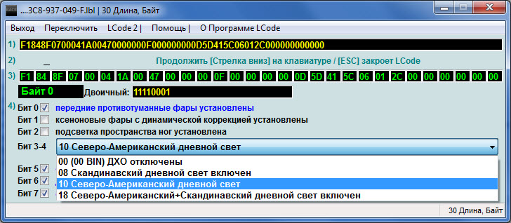

Можно попробовать включить дневной свет Скандинавский и Северо-Американский одновременно
По поводу 21 байта. Надо понимать , что не зря они скрыты эти байты.
Например если выбрать ДХО через дальний свет, то пропадет ближний. Ну как пропадет, при включении дальнего или попытке мигнуть это будет происходить через лампу ближнего.
Попробуй ДХО северная америка и скандинавия вместе включить. Яркость габаритов выставь. Я когда пробовал, вроде получалось через габариты, просто оно мне не нуно через габариты. Я сделал себе через дальний на 30% с небольшим колхозом

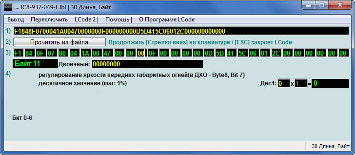

Сообщение Tiber » 01 май 2018, 00:27
Alemania писал(а):Tiber
Огромное спасибо!
Завтра днем попробую включить оба варианта света. А может быть такое что если убавлена яркость габаритов в 0, то и в авто-режиме они не горят? Какое значение прописать для света габаритов?

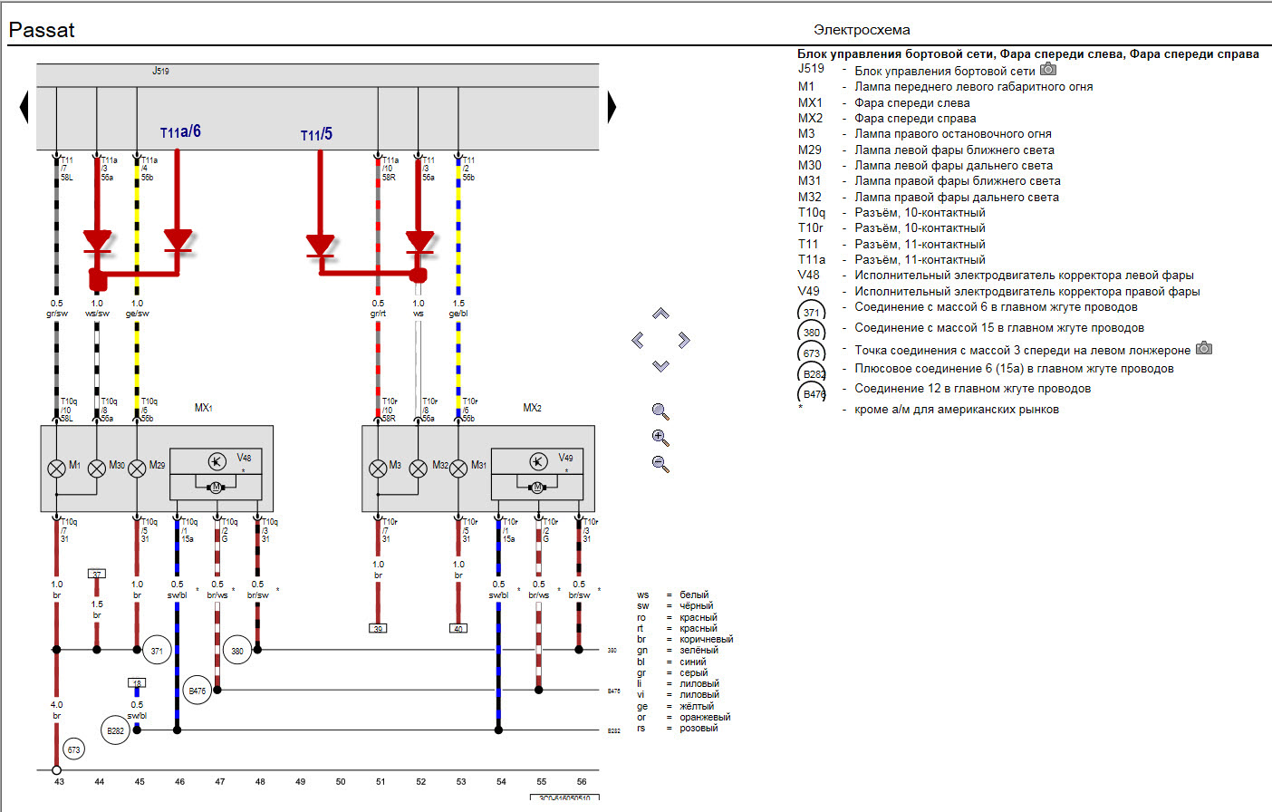

Сообщение Alemania » 03 май 2018, 19:06
Eek писал(а):Alemania
А если коротко - что за колхоз? Я уже лет 5 хочу дхо через дальний

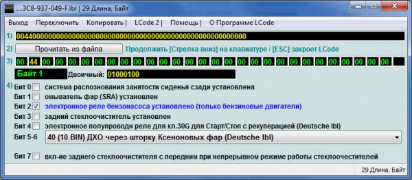

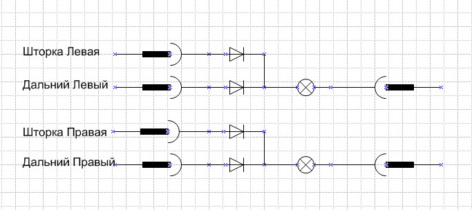

Примерно такой колхоз. Покупаем две диодные сборки на диодах Шоттке. Отключаем от блока бортовой сети провод идущий на лампу дальнего и подцепляем к диодной сборке.
Активируем ДХО через шторку, но не в 21 байте, а в первом байте.
Если переключатель света с режимом АВТО, то в 25 байте можно включить чтобы при положении переключателя 0 все гасло.
Выставляем яркость ДХО 30%
Нюансы: если в режиме ДХО моргнуть дальним светом и удерживать больше 2 секунд, то может возникнуть ошибка по лампе ДХО и ДХО отключится. Лечится перевключением. Если выставить яркость ДХО больше 45% то ошибок не возникает при моргании, но по моему 45% слишком ярко для встречки.

Сообщение Alemania » 06 май 2018, 18:41
прикол) Шторка дальнего меня просто смутило. Не силен я в технической части)
П.С. если коротко, то я все равно ничего не понял что делать :(
Позиция А - разъем Т11
Позиция D - разъем Т11а
Так будет понятнее ?

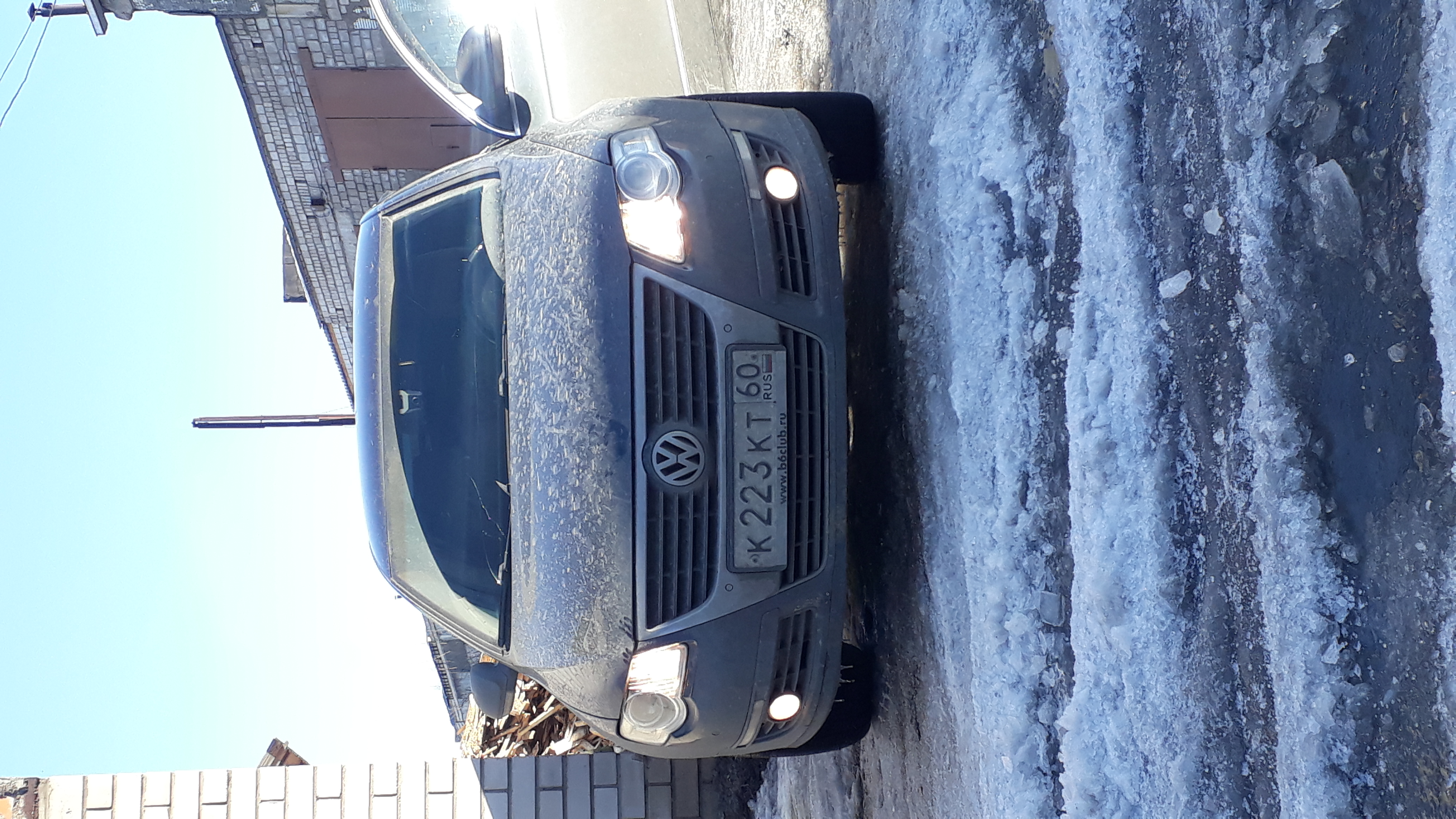

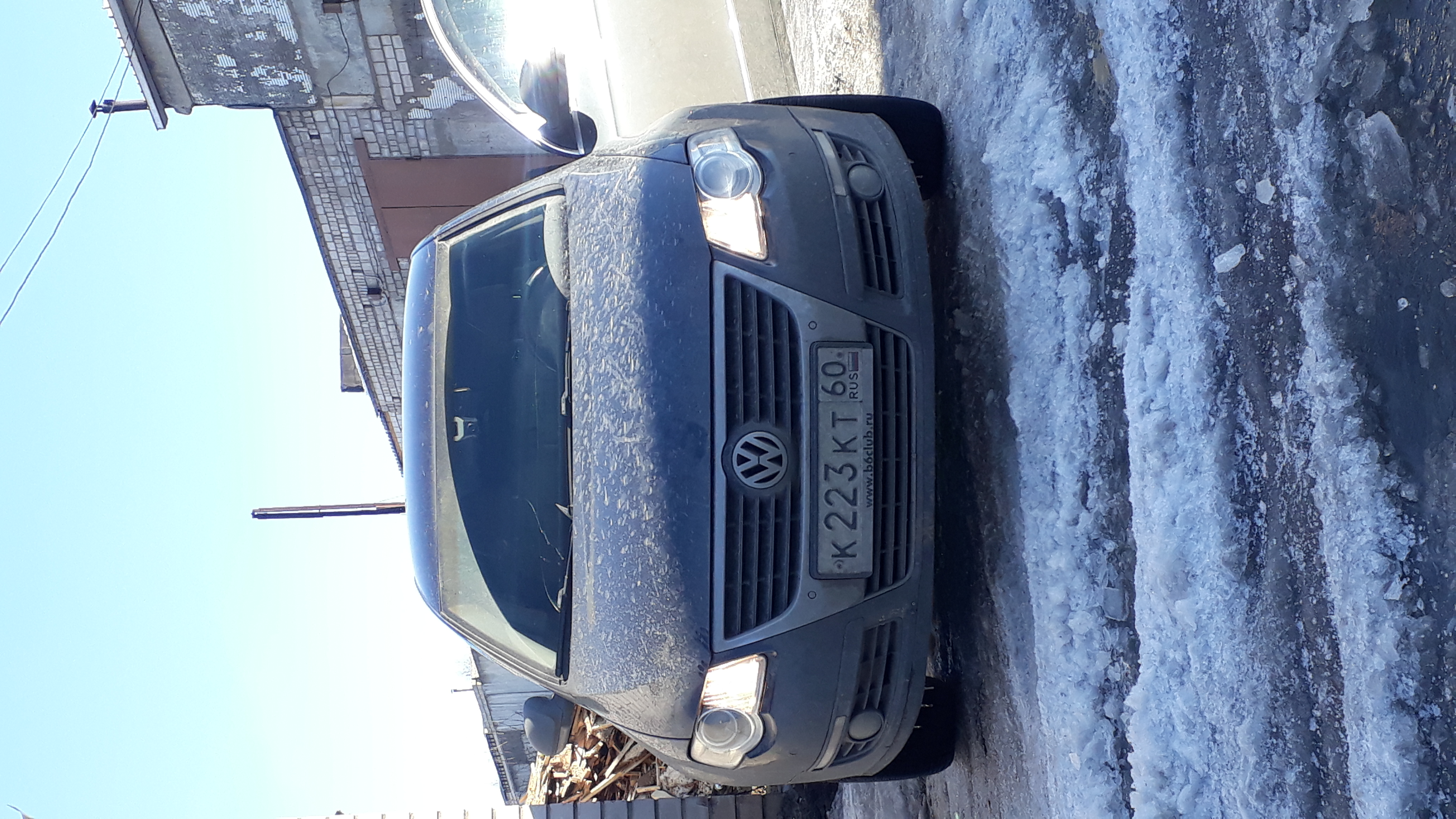

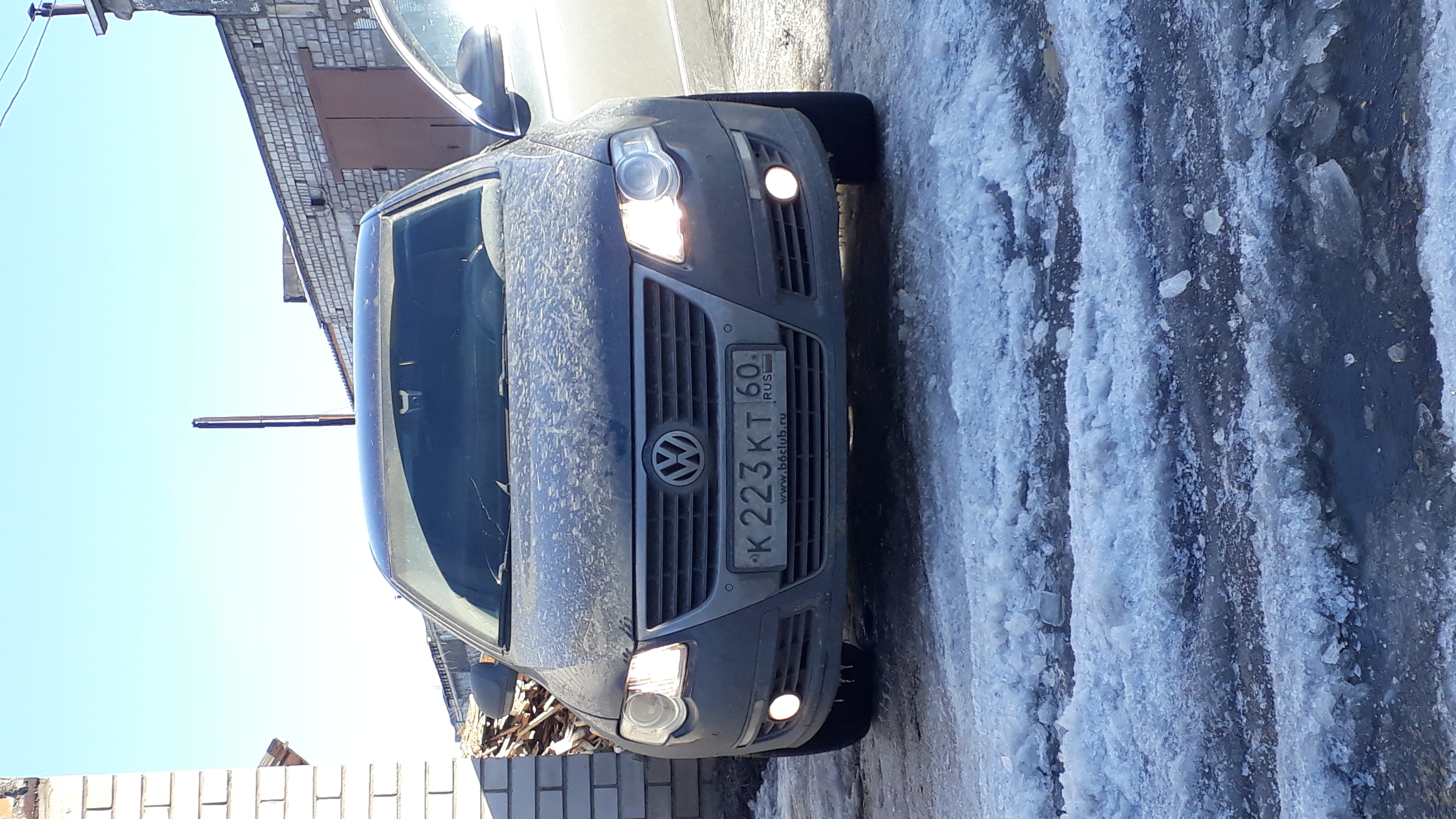

Сообщение morpeh » 19 фев 2019, 07:59
Заколхозил ДХО через дальний. :)
