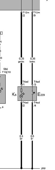

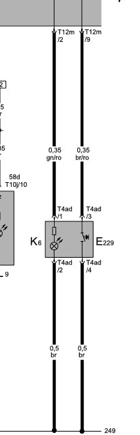

Сообщение Alemania » 11 сен 2018, 12:27
Макс414
Я умею читать. Там нет реле в кнопке. Это просто кнопка, которая идет в блок бортовой сети. Какой смысл чистить контакты непонятно.
Кнопка аварийной остановки не может быть причиной такой херни. На мой взгляд возможны три варианта

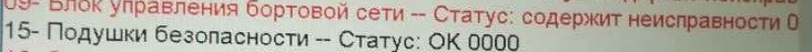

Сообщение ymartines89 » 11 сен 2018, 13:58
А как по ВИН коду узнать длиную кодировку своей машини???? бо у мене ошибка есть в бортовой сети типа что не правильно сконфигурирована!
