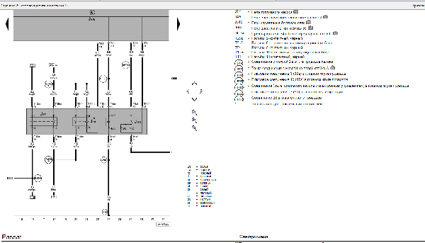

Сообщение Alemania » 16 сен 2018, 19:10

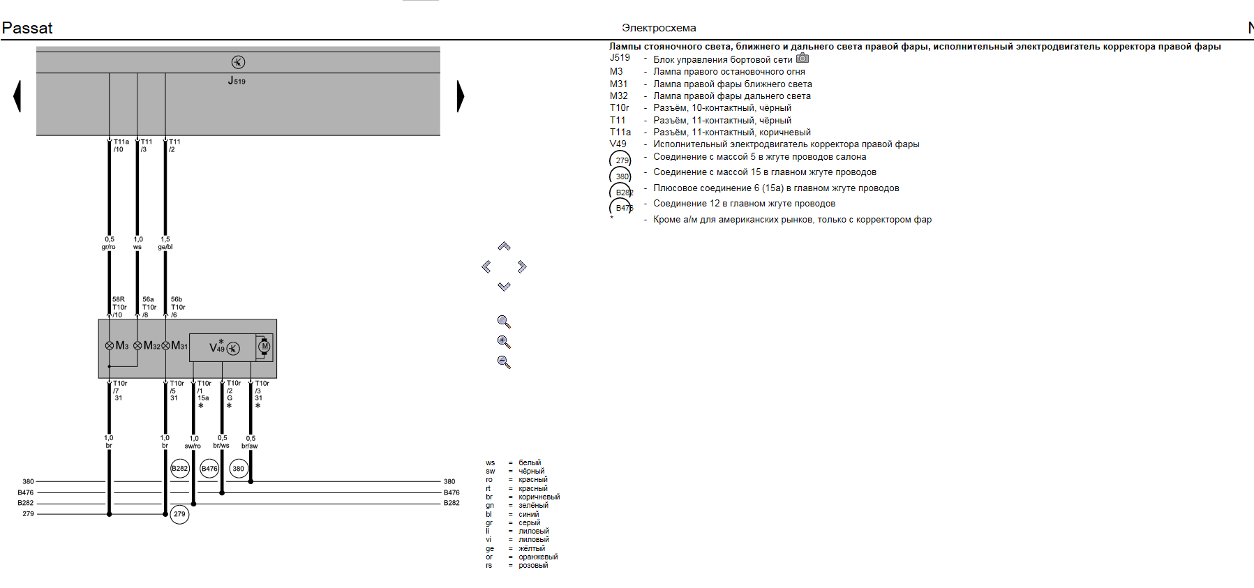

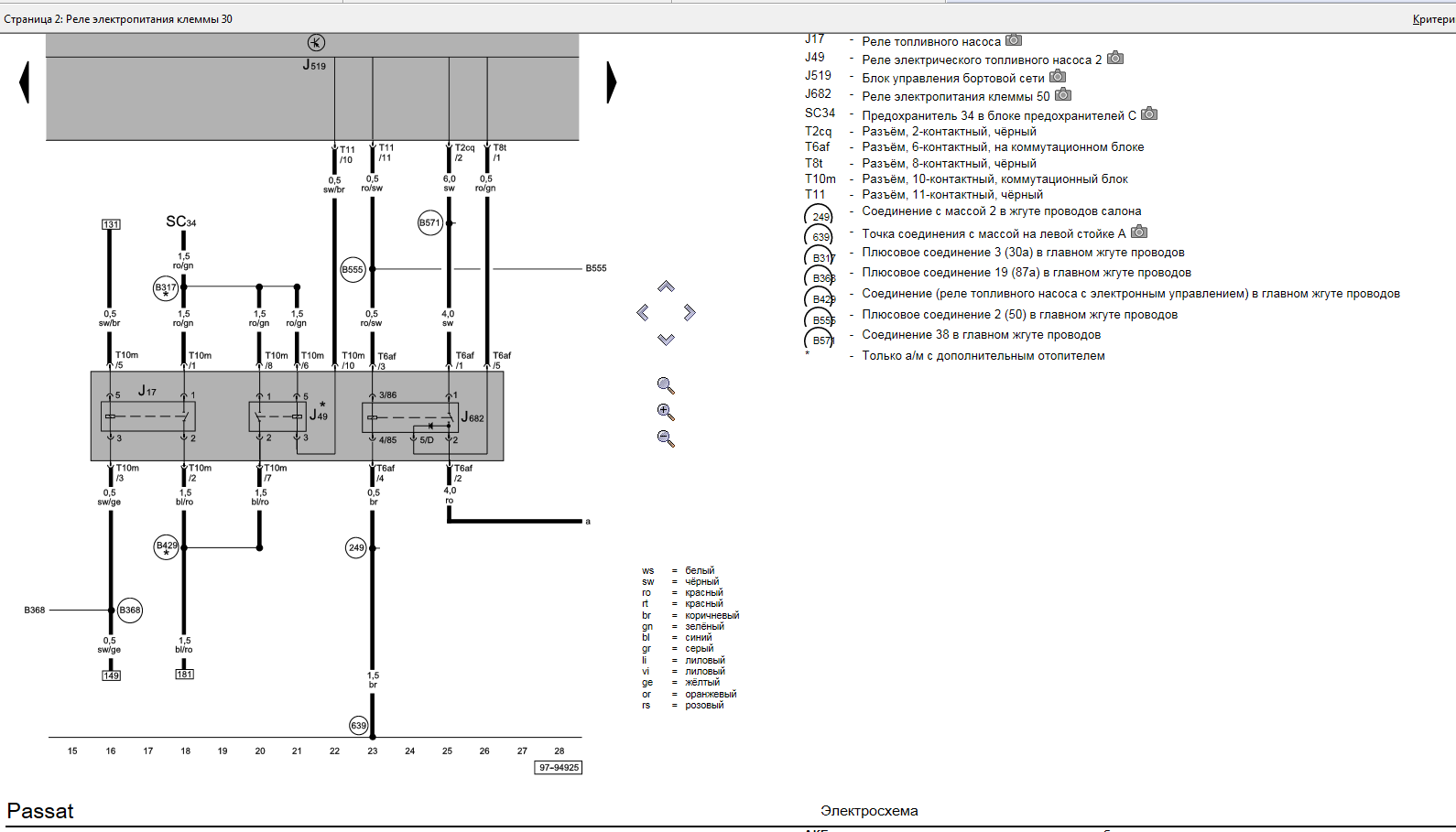

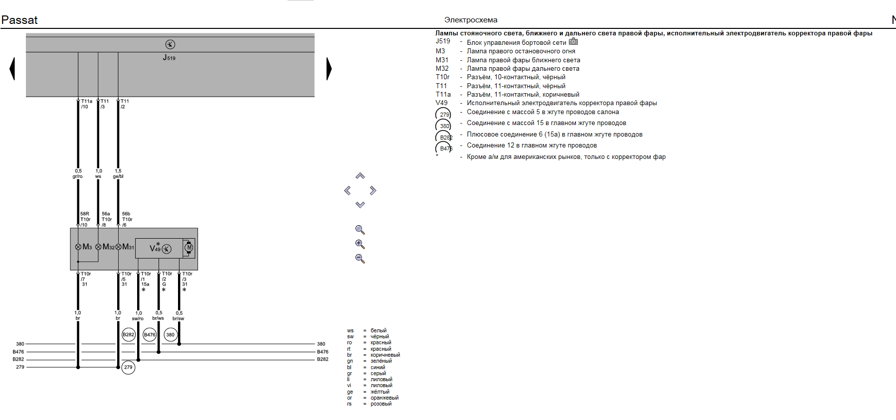

Думаю надо сдернуть разъем Т11 и проверить клемму 11 этого разъема относительно 3. если связь будет, то сначала смотреть состояние проводов вблизи разъема, ну а потом уж и жгут потрошить.
реле стартера
Схема клемма 50 (включение стартера)
провод с маркировкой "а" пошел на втягивающее реле.
Правая фара
И проводники на правую фару и проводники на реле стартера находятся на одном разъеме Т11.

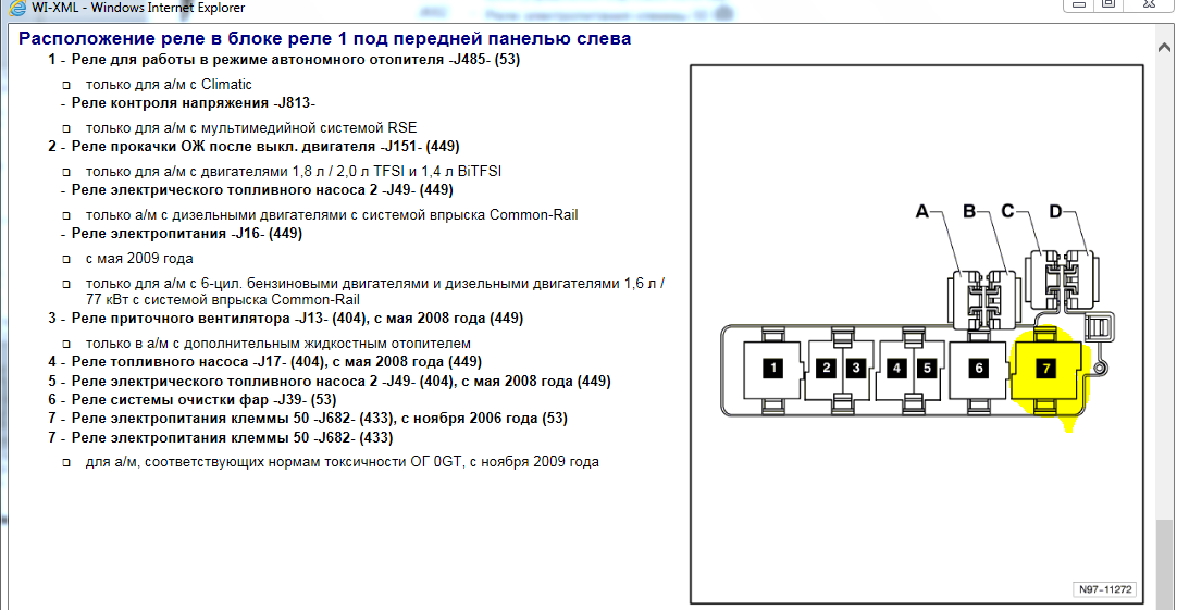

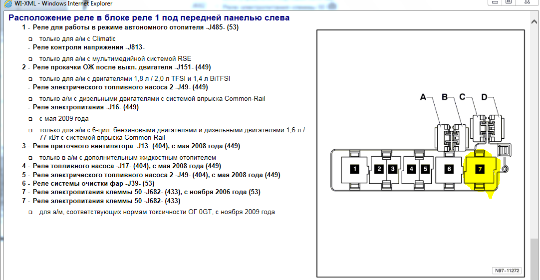

Подскажите А где он расположен разьем т11 ?
Под передней панелью слева блок с релюхами , разьемов не нашол

Сообщение Alemania » 17 сен 2018, 14:15
Снизу загляни под блок бортовой сети. Т11 это значит 11 пин в нем. По памяти два крайних дальних разъёма это т11 и т11а. Два крайних имею ввиду слева крайний и справа крайний. Эльзы под рукой нет. Загугли тему разъёмы блока бортовой сети. Кто слева кто справа не помню
Сообщения: 4391
Re: При включении ближнего света срабатывает стартер
Сообщение Alemania » 17 сен 2018, 14:26
Сними накладку с диагностическим разъёмом и увидишь разъёмы

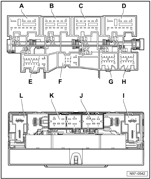

Сообщение Alemania » 17 сен 2018, 18:41
Разблюдовка контактов блока бортовой сети
Расположение разъемов:
N97-0542
A - Разъём, 11-контактный -T11-
1 - Клемма 30
2 - Лампа ближнего света правой фары
3 - Лампа дальнего света правой фары
4 - Лампа правой противотуманной фары
5 - Газоразрядная лампа правой фары (Xenon)
6 - Лампа переднего правого указателя поворота
7 - Лампа переднего левого габаритного огня
8 - не используется
9 - Масса
10 - Реле электрического топливного насоса 2
11 - Реле электропитания кл. 50
B - Разъём, 12-контактный -T12i-
1 - Лампа правого фонаря заднего хода
2 - Реле обогрева ветрового стекла
3 - не используется
4 - Лампа левого противотуманного фонаря
5 - Лампа правых стоп-сигнала и габаритного огня
6 - не используется
7 - Плафон подсветки порога передней левой двери, плафон подсветки порога передней правой двери
8 - не используется
9 - Лампа правого заднего габаритного огня (остановочный огонь)
10 - Лампа заднего правого указателя поворота
11 - Передний плафон освещения салона
12 - Клемма 58d
C - Разъём, 12-контактный -T12k-
1 - Блок управления обогрева сиденья водителя, блок управления обогрева сиденья переднего пассажира
2 - Лампа левого стоп-сигнала
3 - Лампа правой противотуманной фары (только а/м с правым расп. рулевого колеса)
4 - не используется
5 - не используется
6 - не используется
7 - не используется
8 - Фонарь подсветки номерного знака, левый, фонарь подсветки номерного знака, правый
9 - Лампа верхнего стоп-сигнала
10 - Лампа левого заднего габаритного огня (остановочный огонь)
11 - Лампа заднего левого указателя поворота
12 - Лампа левого фонаря заднего хода (только а/м с правым расп. рулевого колеса)
D - Разъём, 11-контактный -T11a-
1 - Клемма 30
2 - Лампа левой противотуманной фары
3 - Лампа левой фары дальнего света
4 - Лампа левой фары ближнего света
5 - Масса
6 - Газоразрядная лампа левой фары (Xenon)
7 - Реле электропитания кл. 15
8 - Реле системы очистки фар
9 - не используется
10 - Лампа переднего правого габаритного огня
11 - Лампа переднего левого указателя поворота
E - Разъём, 16-контактный -T16g-
1 - Переключатель освещения, клемма 58
2 - Выключатель стоп-сигналов
3 - не используется
4 - не используется
5 - не используется
6 - Выключатель противотуманных фар
7 - Масса (только для а/м смех. КП), блок Mechatronik КП DSG, многофункциональный переключатель (только для а/м с АКП)
8 - Переключатель освещения, клемма 56
9 - не используется
10 - не используется
11 - не используется
12 - не используется
13 - Переключатель освещения (задний противотуманный фонарь)
14 - Переключатель освещения (ассистент освещения)
15 - не используется
16 - Переключатель освещения (освещение для движения в дневное время)
F - Разъём, 8-контактный -T8t-
2 - Реле электропитания кл. 15
3 - Электродвигатель стеклоочистителя, датчик дождя и освещенности (шина LIN)
4 - Генератор
5 - Концевой выключатель капота
6 - Выключатель фонарей заднего хода
7 - Клемма 30
8 - Клемма 31
G - Разъём, 12-контактный -T12m-
1 - Блок управления рулевой колонки, клемма 50
2 - Контрольная лампа аварийной световой сигнализации
3 - не используется
4 - Регулятор яркости подсветки выключателей и комбинации приборов
5 - не используется
6 - не используется
7 - Шина CAN-комфорт Low
8 - Шина CAN-комфорт High
9 - Выключатель аварийной световой сигнализации
10 - Регулятор яркости подсветки выключателей и комбинации приборов
11 - Блок управления рулевой колонки, клемма 15
12 - Регулятор яркости подсветки выключателей и комбинации приборов
H - Разъём, 12-контактный -T12-
I - Разъём, 2-контактный -T2cp-
1 - Предохранители клемма 75 (вход)
2 - Клемма 75x (выход)
J - Разъём 6-контактный -T6ap-
1 - Предохранитель, насос омывателей ветрового и заднего стёкол (вход)
2 - Электродвигатель очистителя заднего стекла, насос омывателей ветрового и заднего стёкол (сзади)
3 - Предохранитель звукового сигнала
4 - Электродвигатель очистителя заднего стекла, насос омывателей ветрового и заднего стёкол (спереди)
5 - Масса
6 - Сигнал высокого тона, сигнал низкого тона
K - Разъём, 10-контактный -T10s-
1 - Нагревательный элемент заднего стекла
2 - не используется
3 - не используется
4 - не используется
5 - Предохранитель, клемма 30g
6 - Предохранитель обогрева заднего стекла
7 - не используется
8 - не используется
9 - не используется
10 - Клемма 30g
L - Разъём, 2-контактный -T2cq-
1 - Предохранитель клемма 15 салон (вход)
2 - Клемма 15, салон (выход)
Расположение разъемов блока бортовой сети

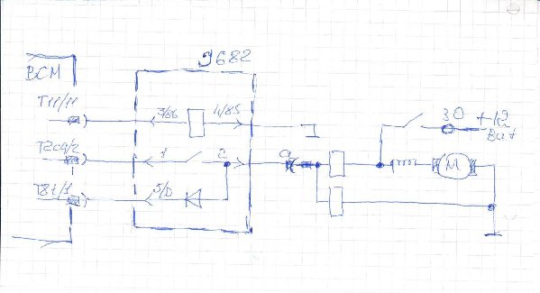

Не прокатит второй вариант. Через контрольку ни тока ни напряжения не хватит чтобы реле втянуть.
Сообщения: 4391
Сообщение oleg$$$ » 17 сен 2018, 20:09
Подклучил тестер цифровой минус воткнул в клему красного провода который снял со втягивающего а плюс кинул на плюс акб показывает правильное 12.30в тоесть в этом проводе есть минус это правильно ? Или тоже косяк
PASSAT B6 BKP ,, DSG6,, 2005г.
oleg$$$
Сообщения: 61
Зарегистрирован: 03 май 2016, 14:20
Сообщение Alemania » 17 сен 2018, 20:17
Поменяй полярность мультиметра. Там в реле клеомы 50 по схеме нарисован разрядный диод. Может через него такой эффект даёт.
Сообщения: 4391
Сообщение oleg$$$ » 17 сен 2018, 21:06
Полярность меняю теже 12.30в только с минусом на дисплее , пробовал от него кинуть лампочку 5ватт /которую для второго варианта готовил /и смотрю на тестер вольты снижаютса но лампа не загорелась

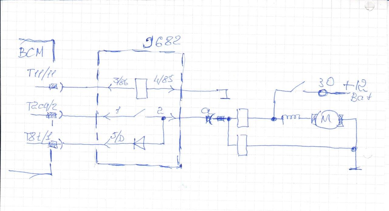

Сообщение Alemania » 18 сен 2018, 09:21

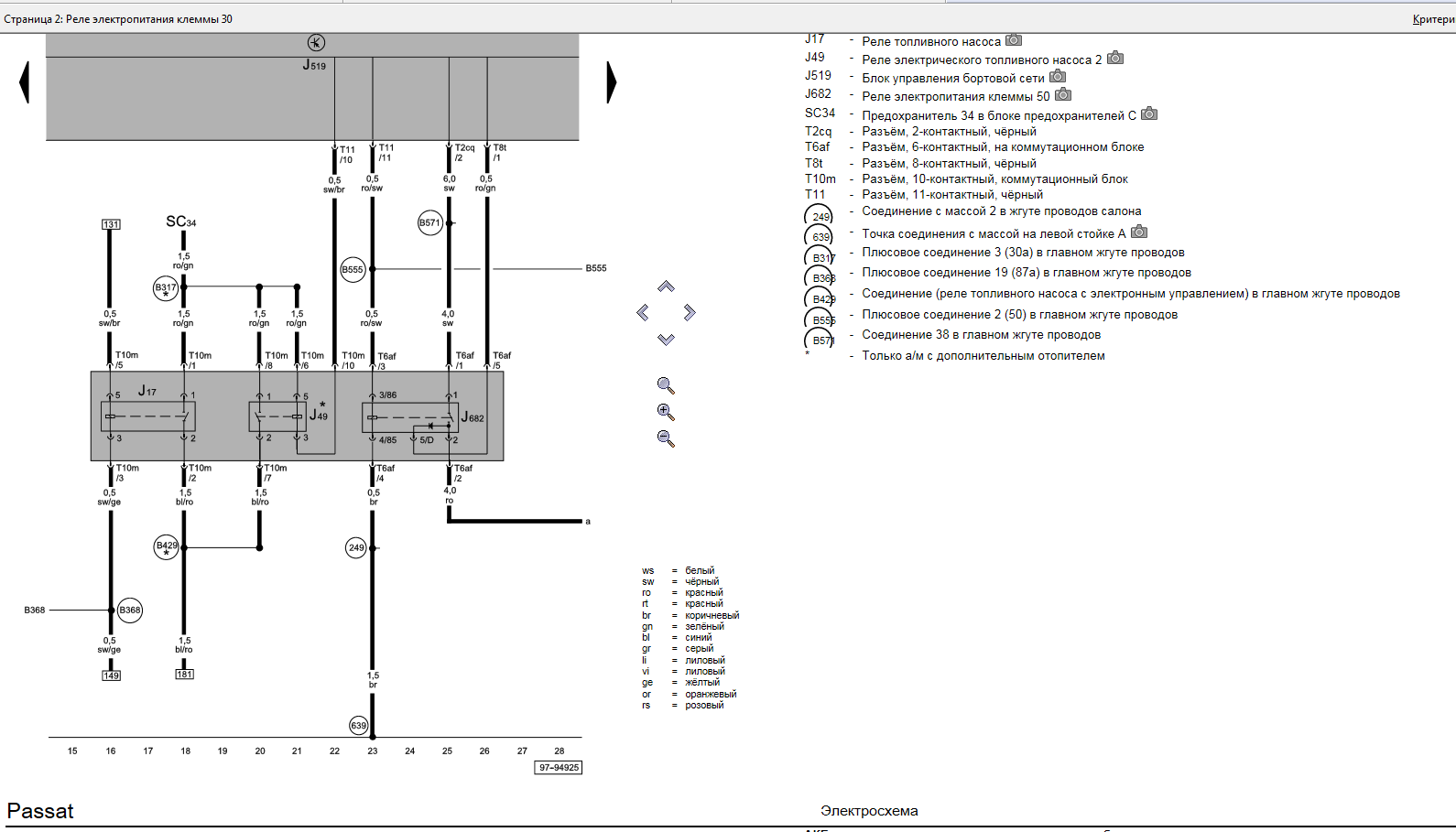

Схема включения промежуточного реле на стартер выглядит так
То что ты намерил мультиметром напругу на проводе снятом со втягивающей это нормально. Это говорит о том что контакт реле J682 разомкнут. Почему видим напряжение ? Это не напряжение - это потенциал. Думаю если вытащить реле, то мультиметр ничего не покажет.
Собственно ближе к проблеме. Катушка втягивающего довольно мощная и напряжением которое идет на блок-фару не достаточно чтобы его втянуть. Поэтому мы предполагаем что у нас каким то образом при включении ближнего втягивается реле J682.
Все это находится рядом. релюшка стоит сверху блока бортовой сети , разъем с которого она запитывается снизу блока бортовой сети. но вся проводка тут в салоне.
Все таки надо пробежаться по разъему Т11 и попробовать понять при подаче на какой конец разъема у нас будет втягиваться J682.
Т11/11 и Т11/7 наверно связь провверял мультиметром ? Она будет через нагрузку. Чтобы проверить именно проводку , надо в этом случае реле вытащить
P.S.
Причины:
1 проводка
2 само реле 682
3 блок бортовой сети
Если подавая плюс на все пины снятого разъема Т11 (кроме 9пина) реле J682 втянется только при подаче на пин 11, значит дело не в проводке.

Сообщение oleg$$$ » 18 сен 2018, 14:54
Добрый день
Подовал плюс на все контакты т11 /кроме 9 / , реле щелкает на 11 так и на 7 /сер. черн / он похоже идет до преда F25 когда его выдергиваю проблема уходит в месте с правой фарой но на нее /сер.черн / провод не приходит , тоесть где то или до F25 или после него /сер.черн/ меняет цвет
