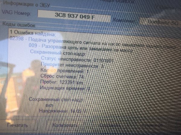

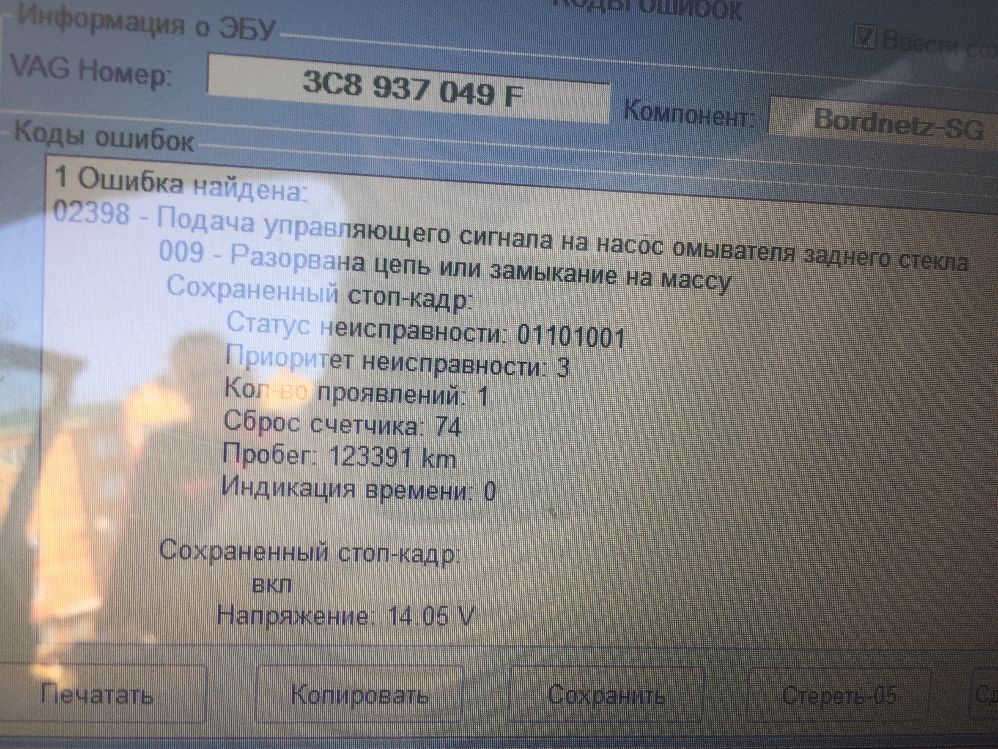

Сообщение dimas1982 » 27 сен 2018, 23:55
Всем привет.Проблема следующая.Перестал работать омыватель лобового стекла.Темперетура плюсовая поэтому замерзнуть не могло.Моторчик напрямую был проверен-жужжит.А по правильному не жужжит.Блок номер 9 включение подрулевого видит.Висит ошибка 02398 подача управляющего сигнала на насос омывателя заднего стекла,разорвана цепь или замыкание на массу.ошибка не сбрасывается.Реле при включении омывателя не щелкает,щетки работают.На диагностике приговорили блок бортовой электроники,экобы он не дает сигнал на реле.Вопрос 1-Мог ли я случайно как то ,манипулируя кодировками Васей диагностом,как то отключить омыватель?Вопрос 2- если действительно неиспрвен блок бортовой электроники,какие сложности могут возникнуть при его замене?У меня стоит такой 3c8 937 049f.Можно ли ставить блоки с какими то другими номерами и.т.д и.т.п?Заранее благодарен,буду рад услышать полезные советы

Re: Не работает омыватель.Приговорили блок бортовой элетроники.
Сообщение Alemania » 28 сен 2018, 04:24
Полный скан на ошибки покажите
Сообщение Alemania » 28 сен 2018, 10:04
Скан на ощибки выглядит так

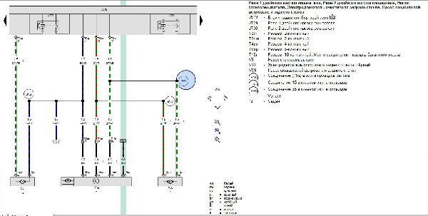

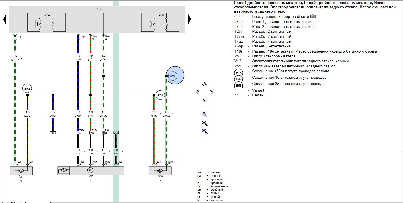

Месяц не важен для 2010 года. На фишке насоса напряжение меряли ? На схеме B162 это напрямую с преда 40 приходит

Нет управляющего сигнала с блока на реле,при замыкании реле омыватель работает.
Я так понимаю что управление идет минусом,плюс везде есть,минус теряется в блоке.
