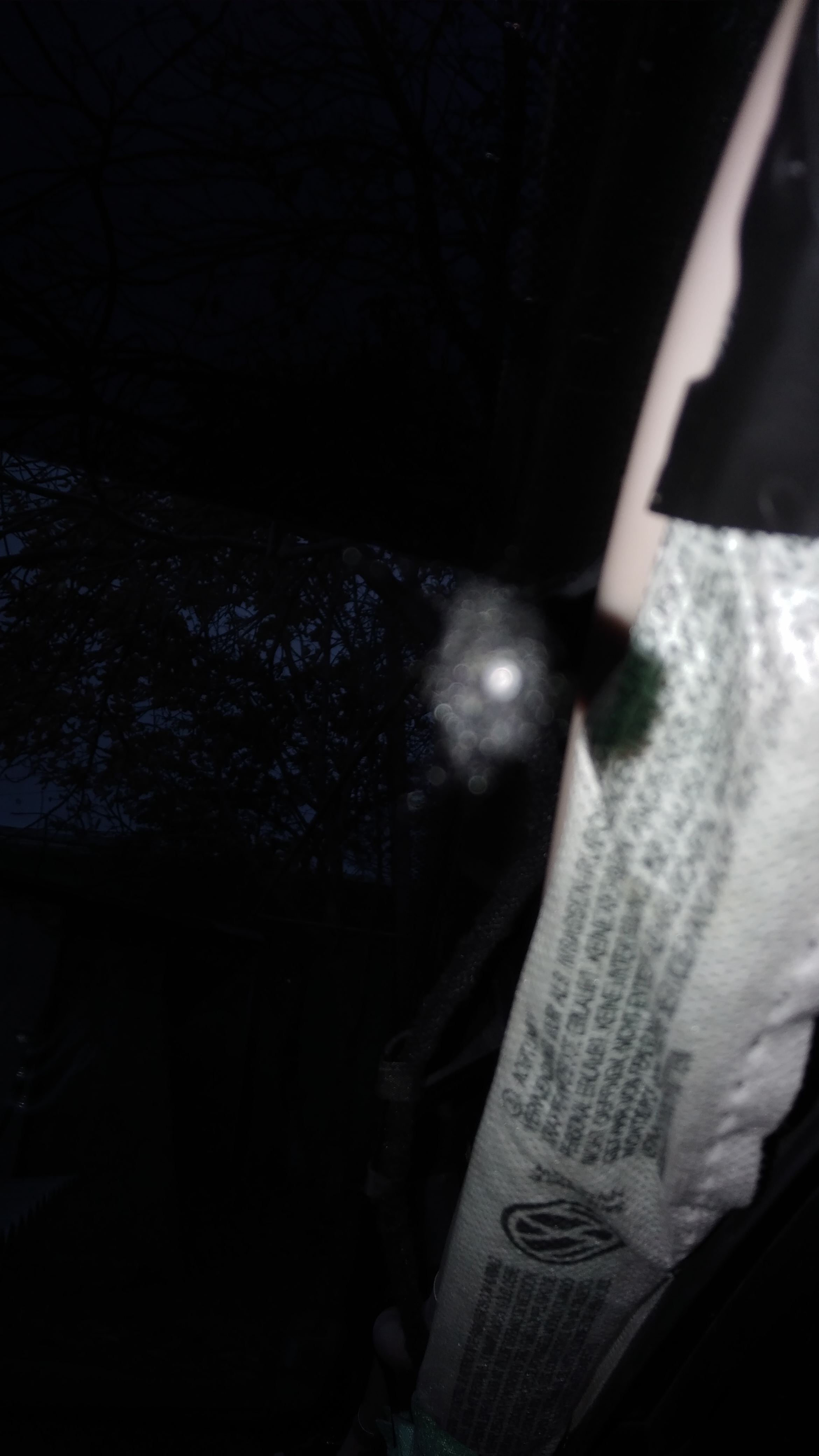

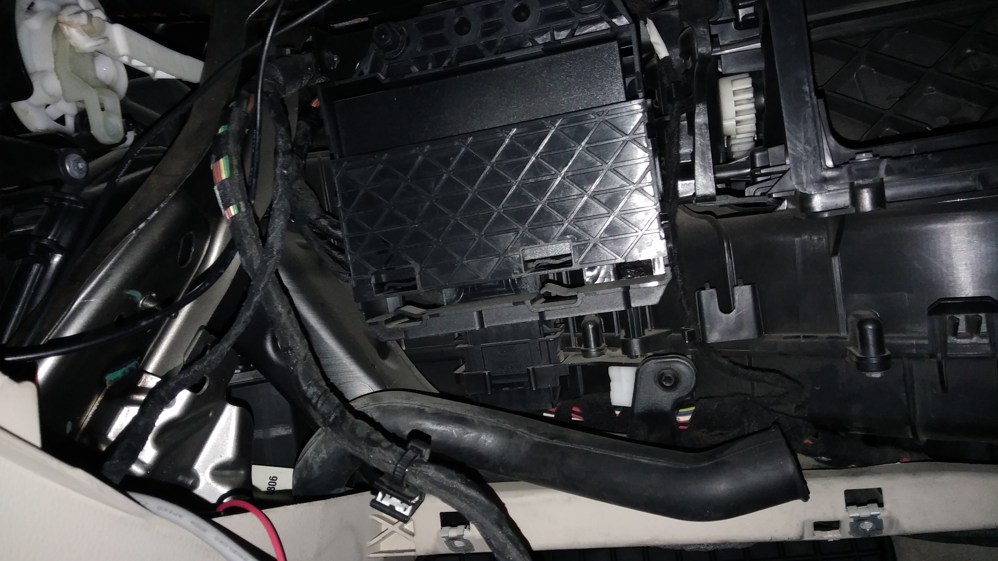

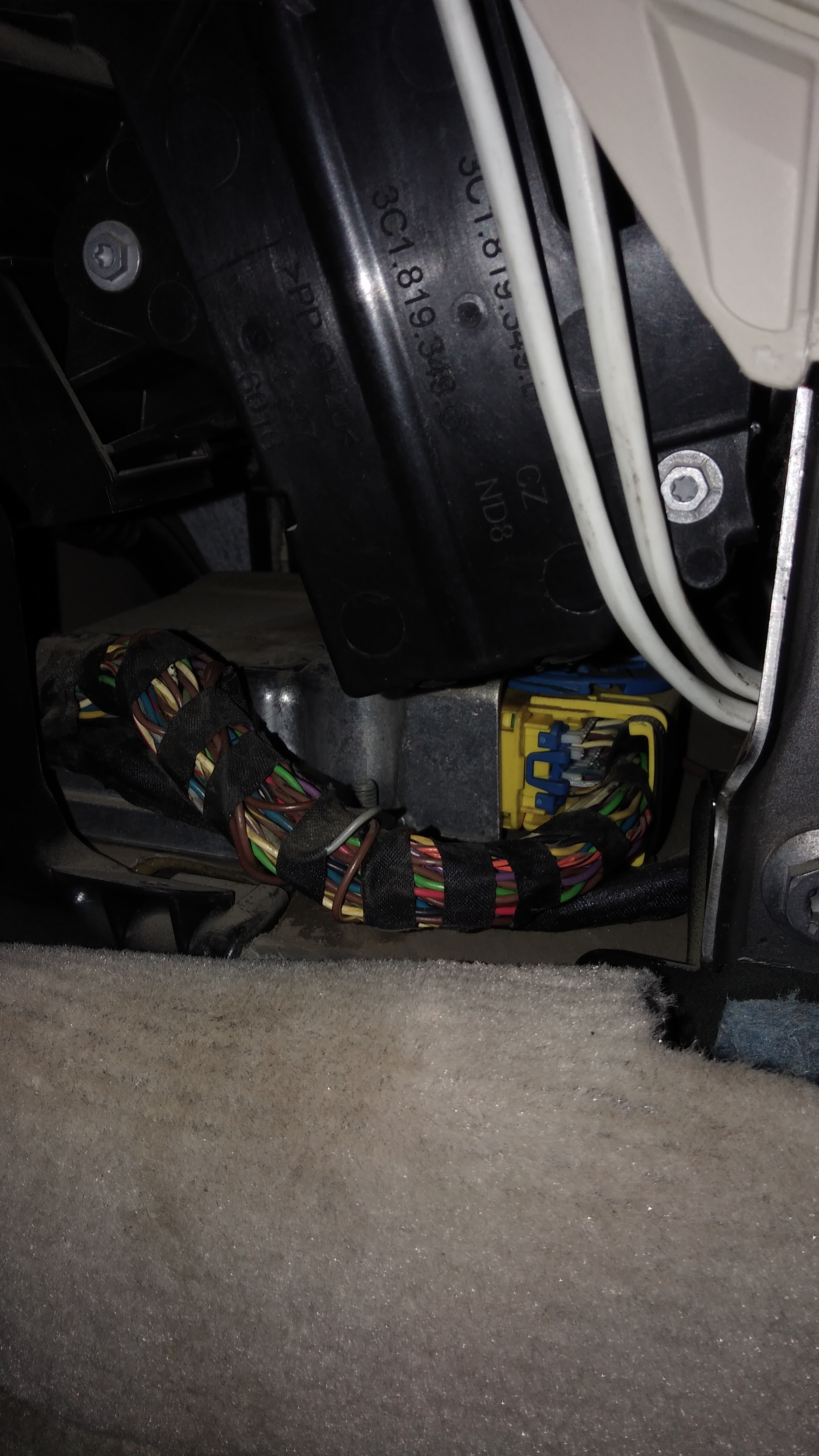

Здравствуйте, столкнулся с ошибкой по пирапотрону пассажира перед, решил поставить сопротивление, но никак не могу найти провода где можно вклиниться, по стойке идёт 1 провод, под бордочком костяг проводов.

Сопротивление ставь прям около пирапатрона. Там есть фишка с проводами (их там 2). И соединяйте.
Это если про ремень речь идёт.
Если про торпедную, то сняв бардачок к подушке открывается прекрасный доступ... Рядом с ней, сверху, будет разъем. Там и ставьте.... Если сохраните фишки, то следующий владелец Вас не сильно материть будет...)

На первом фото боковая подушка, точнее шторка. По какой именно подушке переднего пассажира ошибка и в связи с чем? Взорвалась?

demainstподушек нет, они все были отсрелены в круг, все и вся было закрыто резистером,автос Юрид. Париться никто не стал.А так ошибка по пирапатрону шторки пассажира, ошибку сейчас дословно перенести не могу, но попробую, так как до меня лазили , возможно изменили Путь проводов... Ошибка выскочила на яме... Сейчас задача закрыть индикацию аирбэг уж очень глаза мазолит и постоянное оповещение

Юра Криковнет в пользование личном дальнейшем, там понять что нет подушки много не надо :D , элементарно отсутствует выключатель подушки в бардочке. Хочу загасить горящий чек-уже записался на отшив вихревых и индикацию подушек, вот тут трудность поймал из-за вмешательства прошлых рук,
Прошу помощи у клуба, как проходят провода на пирапатрон боковой правой шторке,за бардачком только ко что на фото, это 1 штекер уже с резисторами торпедный и все, по стойке только 1 провод - не подходит.
