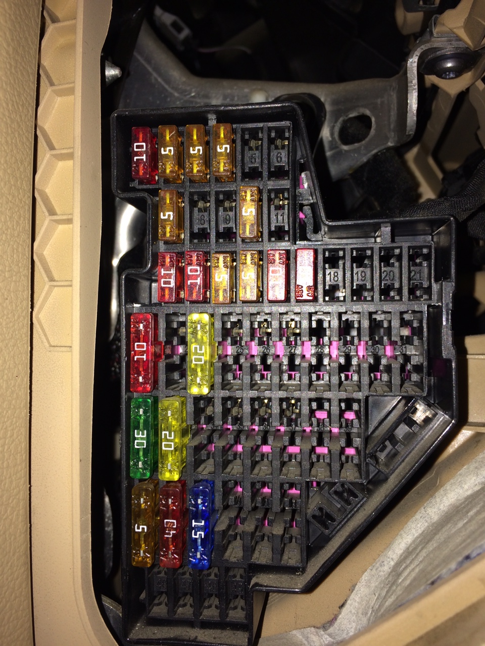

Добрый вечер!
Мужики, похожая проблема, тоже америкос bpy 2005г tfsi. Только не работает вентилятор печки, и омыватель лобового стекла(насос не срабатывает).
Фото панелей предохранителей прилагаю и скрины ошибок в Васе
Вложение IMG_0528.jpg больше недоступно.
B6 2005 г. 2.0TFSI BPY 300000

а у меня решилась путем вставки этого предохранителя на место :) Летом дергал когда проверял свет, зачем то его вынул и вставил обратно, но оказалось вставил не туда- рядом было свободное место. Так вот туда по ошибке и воткнул, после этого машиной не пользовался, только осенью включив печку и омыватель выявилась это проблема...) уже записался на ремонт к электрику, когда где на форуме подали такую идею) Так что внимательней с предохранителями и реле!
