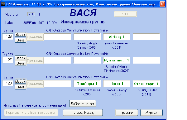

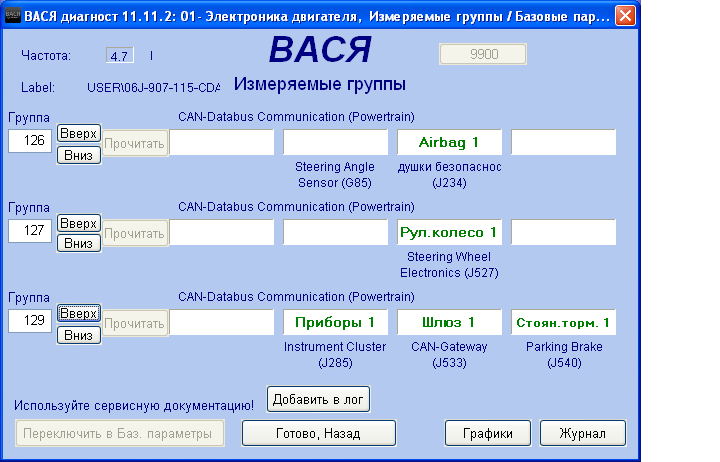

Доброго дня, уважаемые Ваговоды! Суть вопроса такова! Имеем американца 2007 г. на который была куплена приборка от Европы(она заработала), но появилась гирлянда из ошибок.(abs.ESP. P) нашел информацию что для американца надо заходить в блок управления приборной панели и поменять настройки на фаренгейты и мили. И вот я захожу в этот блок, а он мне не отвечает. пишет нет связи с блоком. И после смены приборки, магнитола просит ввести код, я его ввожу из книжки, а она теперь его не принимает. Раньше, когда я вводил код, все работало!
Очень нуждаюсь в Вашем совете. Гетвей с буквой H.
Заранее всех благодарю кто откликнется!
За основу была взята вот эта статья! www.drive2.ru/l/4749394/
Раз шнурок не видит, значит нет связи по сети КАН. Нет связи по сети, код от магнитолы до приборки не дойдет.
Приборка нового типа или такая же как старая ?

Сообщение EraSStik » 15 ноя 2018, 19:33
Вот логи АБС блока. Посмотрите какая гирлянда из ошибок. И приборка по прежнему не отзывается((((

Я хотел чтобы вы посмотрели видят ли другие блоки приборку
например это видно в блоке двигателя, 129 группа 2 окно. Приборы 1. Если связи не будет , то значение будет Приборы 0
Что то подобное есть и в блоке АБС.
Если приборка показывает скорость, это косвенный признак того что связь с блоком АБС есть.
Почему шнурок не видит приборку, это вопрос. Либо гейтвей не той версии либо, судя по скану, версия шнурка 10.6. Как предположение что сам шнурок не в состоянии увидеть приборку от Б7. Надо как минимум 11.11.2 версию.

EraSStik писал(а):Всем привет! Может кто знает или у кого нибудь есть схема приборной панели MFA+ и ее распиновка. Заранее спасибо
Распиновку приборки выкладывали (в том числе и я) уже давно в темах про замену приборки. Со схемами самих приборок посложнее будет.
EraSStik писал(а):За основу была взята вот эта статья! http://www.drive2.ru/l/4749394/
А отчет на который ссылается автор смотрел? Rivvic как раз на американце менял приборку, там есть свои подводные камни.
Кажется я ему перепиновал разъём, вылезла куча ошибок (у меня это был первый американец), Иван тогда так и уехал с этой кучей ошибок. Потом разобрались. А сейчас Иван сам кого хочешь научит.
Гейт 3C0 907 530 C? это какой год? 2006-й? Такой древний гейт не может работать с приборкой от Б7.
