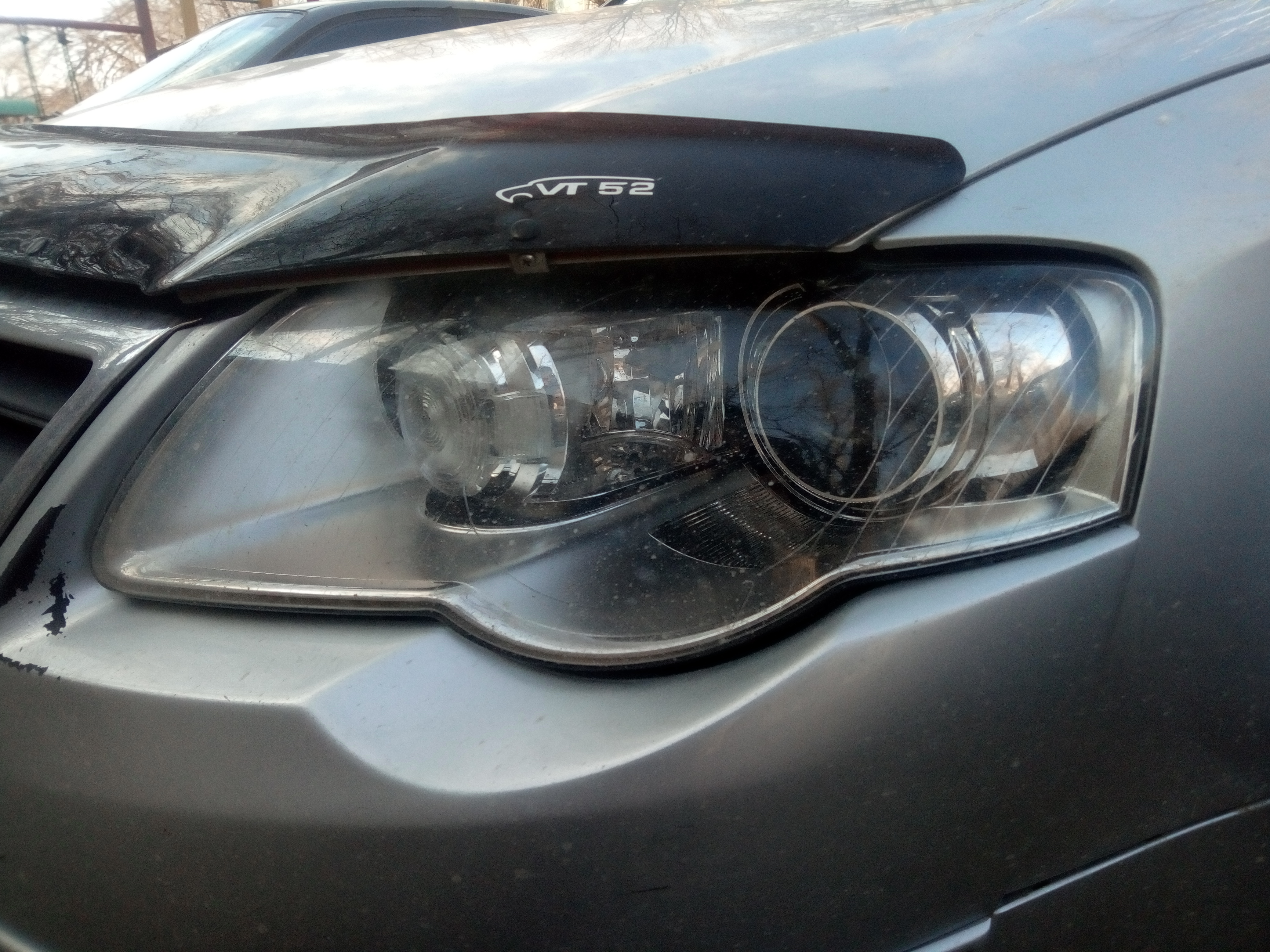

История такая. Купил пасатик 2005 года (модельный ряд 2006) по виду стоят адаптивный свет с ксеноном, не нечего не работает, т.е. фары не разминаются и вообщем стоят колом, при повороте руля не включается дополнительная лампа и даже регулировка в салоне не работает. По вин коду прибивал вроде должен стоять ксенон. В чём ВОПРОС?! Как проверить родные ли, или возможно ли что просто не поладка какая то ? или если действительно не родные фары то что можно сделать? возможно ли как то их сделать как рордные? Фары стоят криво и ездить не комфортно.

Пригляделся к фото, похоже фары не с завода у вас.
Нет омывайки и вы говорите регулировка в салоне присутствует.

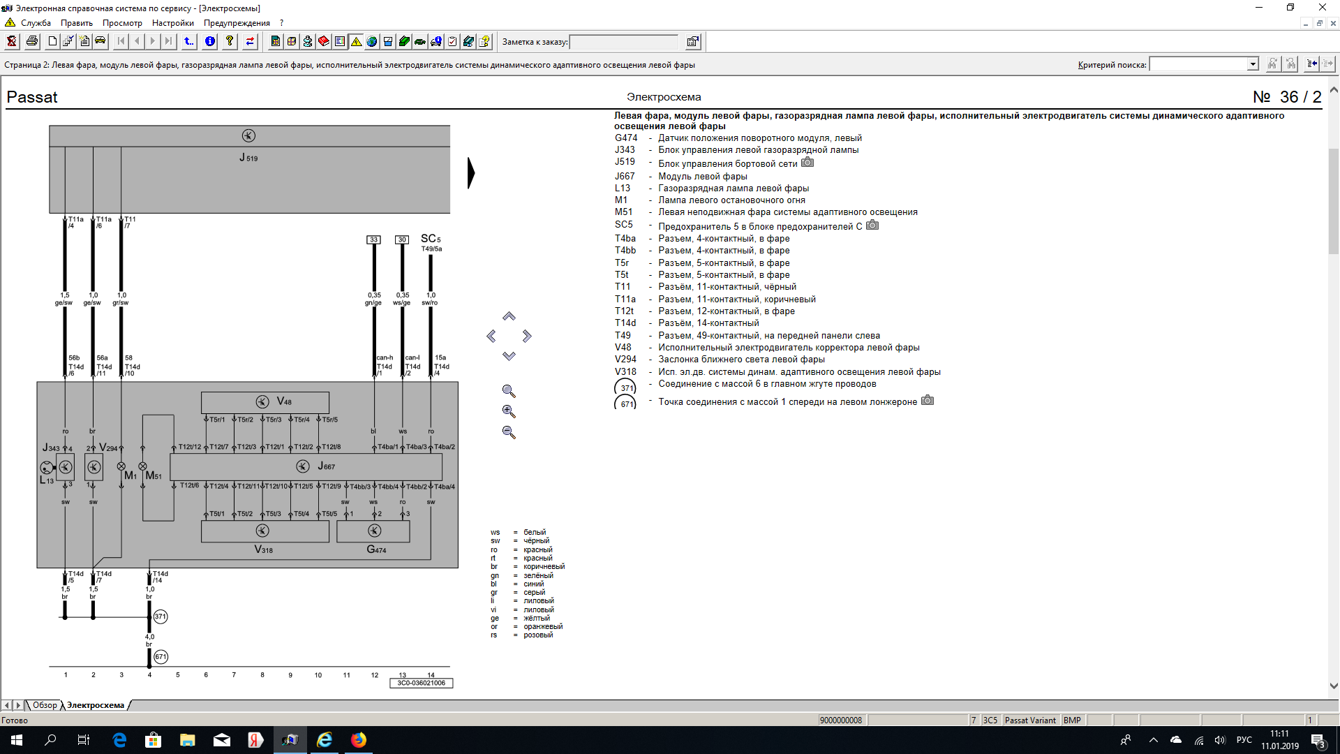

Сообщение Daniliv » 11 янв 2019, 08:04
Откуда регулировка фар в салоне, менялась торпеда в сборе? Накладку отдельно менять не вижу логики.
Это надо смотреть индивидуально. Пробейте комплектацию, что должно стоять с завода.
Что вася говорит про пятьдесят пятый блок, он есть и его под блоки? Видать его нет, раз не ругается.
Если нет скиньте левое колесо и посмотрите присутствует или нет датчик положения кузова.

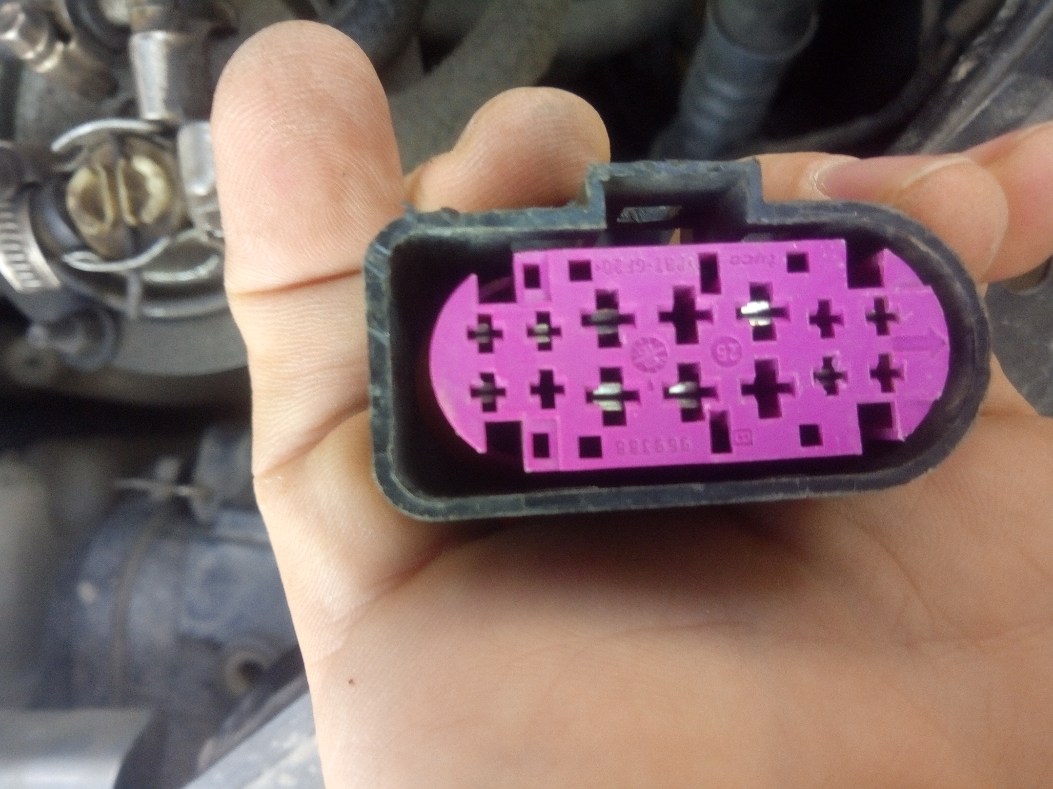

И спинами в колодке чет ..... надо к лизке зайти глянуть.

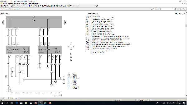

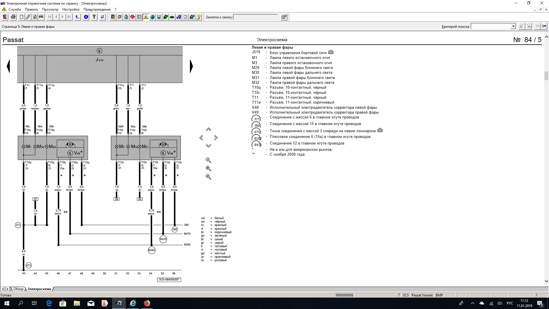

Сообщение Daniliv » 11 янв 2019, 11:13
И должно быть 8 на галоген и 9 на бишки.

Сообщение StasDen » 22 янв 2019, 10:43
Daniliv писал(а):И должно быть 8 на галоген и 9 на бишки.
Да всё проверил, действительно должны были стоять галоген. Теперь такой вопрос? Как быть теперь? можно ли их задействовать как либо, или это практически не реально? Сейчас появилась такая проблема- были частые мерцания на дальнем свете а теперь и на ближнем, ехать ночью практически не возможно. Поменял лампы на новые (филипс) результата не дало. Да и как быть с тем что криво смотрят? и лампы которые для поворота можно ли как то задействовать? или так и будут теперь мёртвыми?
