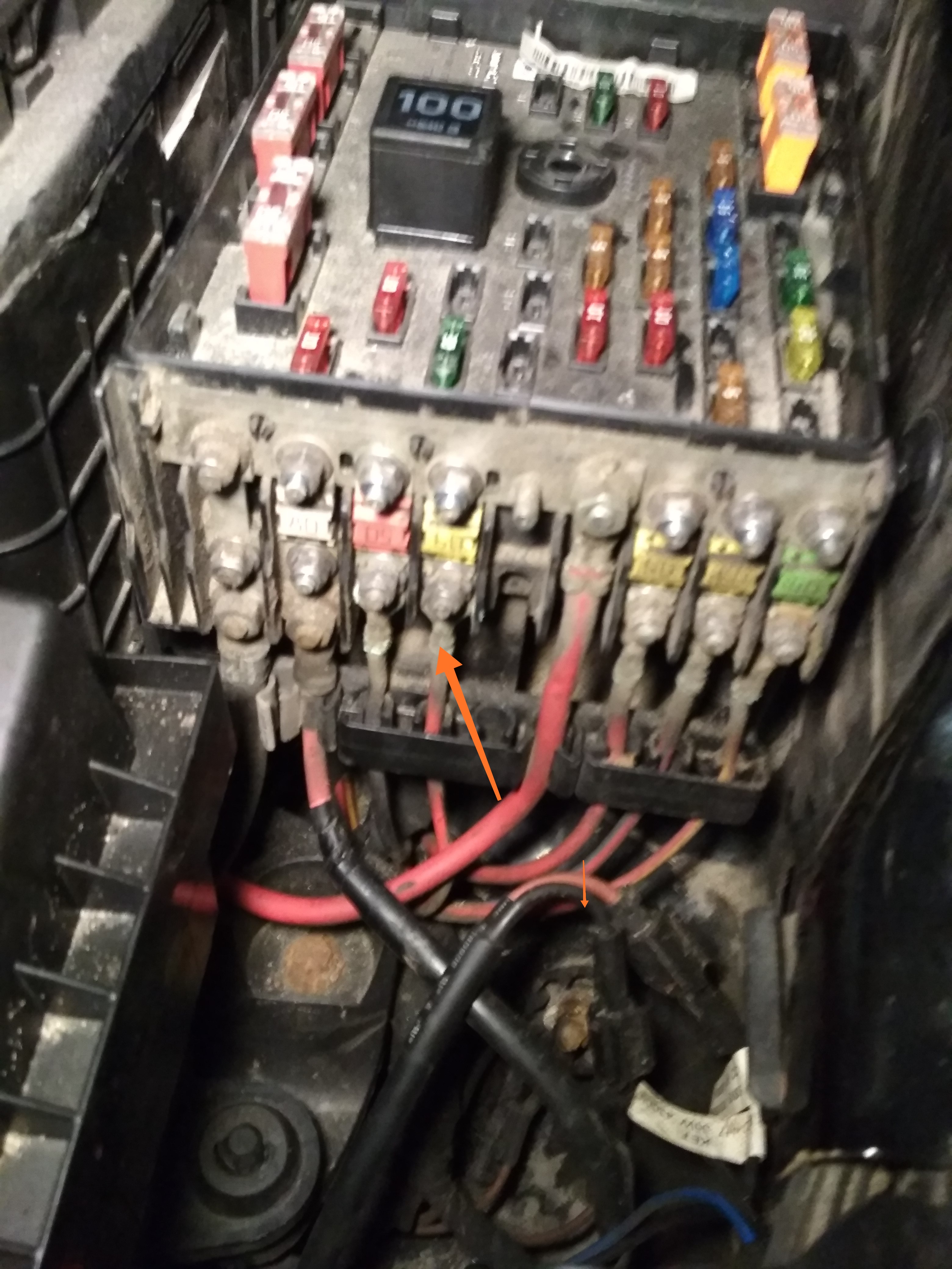

Помогите.Сделал короткое замыкание.Сейчас машинка не реагирует на ключ вообще никак.Работает только аварийка и дальний свет.Замкнул провод перед предохранителем на 60А.Фото прилагаю

Сначала вам сюда: viewtopic.php?f=6&t=7620&hilit=%D0%A1%D1%85%D0%B5%D0%BC%D0%B0+%D0%BF%D1%80%D0%B5%D0%B4%D0%BE%D1%85%D1%80%D0%B0%D0%BD%D0%B8%D1%82%D0%B5%D0%BB%D0%B5%D0%B9&start=50#p392884
Если повезло и сгорел пред( врядли, но возможно)-проверьте перемычкой-хуже не будет

dimasklimko писал(а):Помогите.Сделал короткое замыкание.Сейчас машинка не реагирует на ключ вообще никак.Работает только аварийка и дальний свет.Замкнул провод перед предохранителем на 60А.Фото прилагаю
Не перед , а после предохранителя на 60А. Сжечь ты его мог легко. Покупай, меняй.
