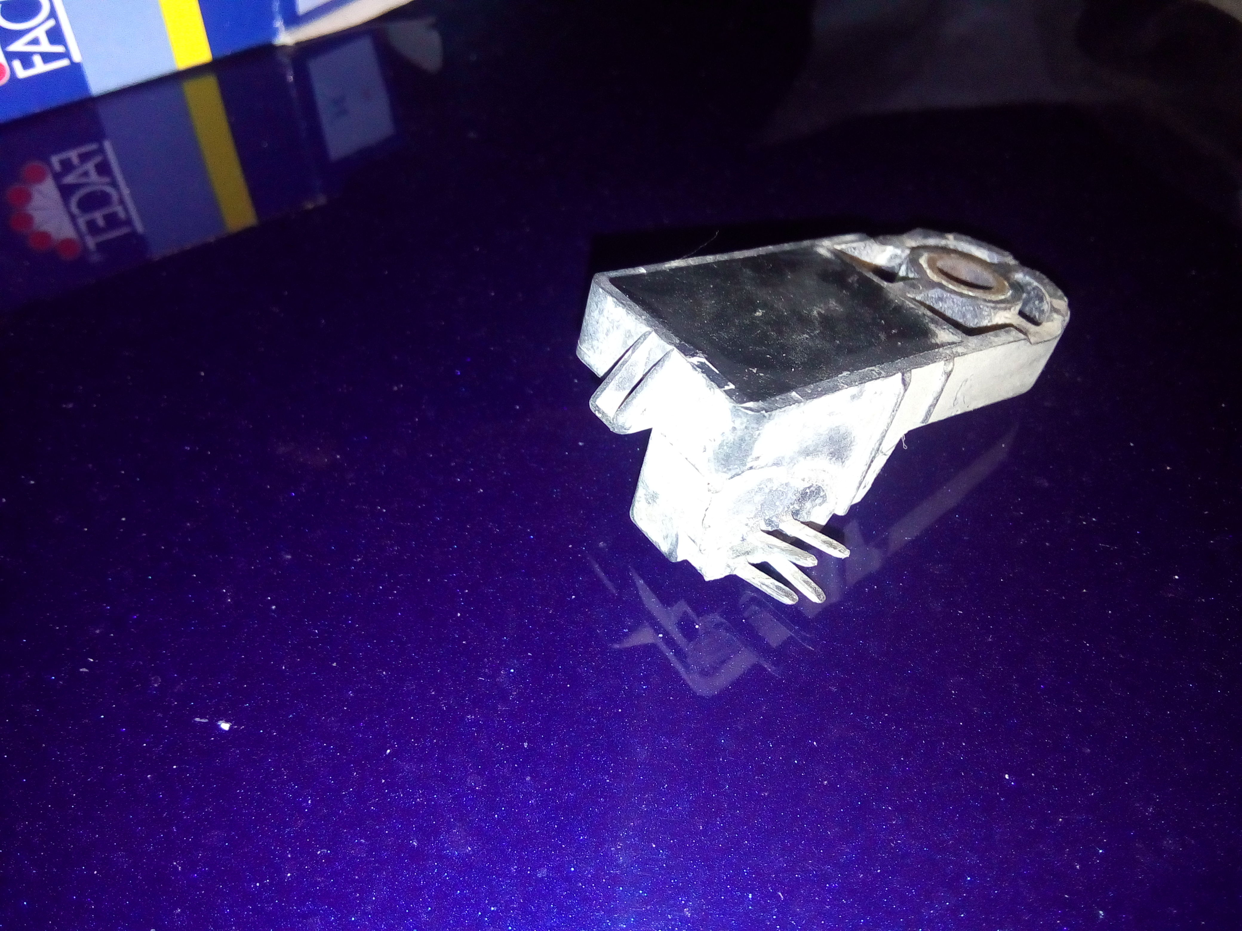

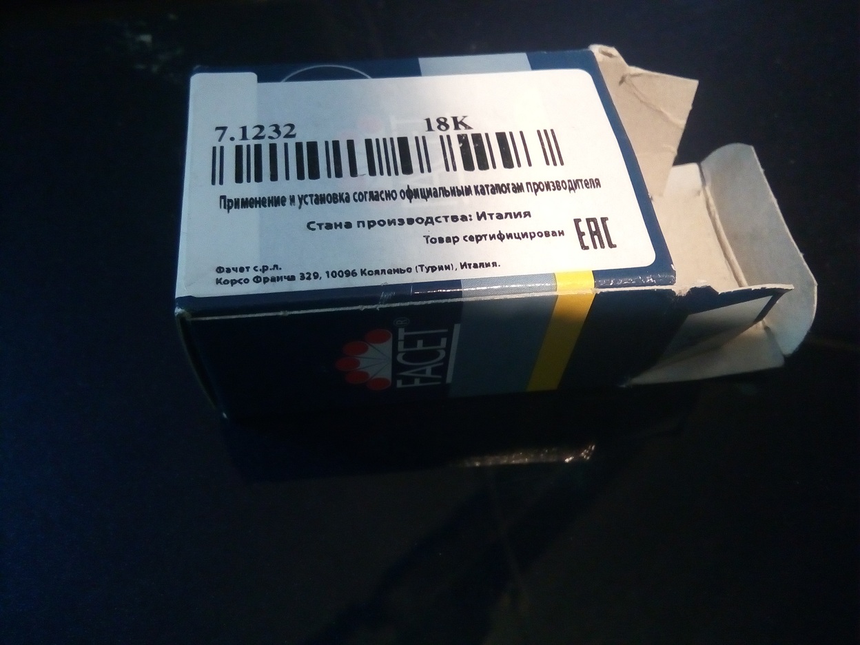

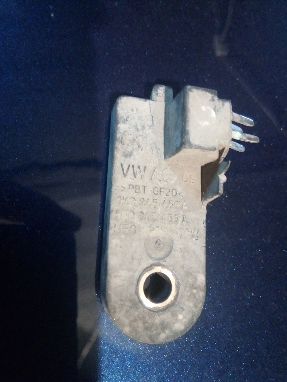

Сообщение 1gdm » 01 фев 2019, 22:18
Выложите фото датчика ,который меняли
Re: Не гаснет стоп-сигнал
Сообщение prime » 01 фев 2019, 22:49
стоял

Сообщение prime » 01 фев 2019, 22:55
он же, с другой стороны

Сообщение prime » 01 фев 2019, 22:56
поставил этот аналог
