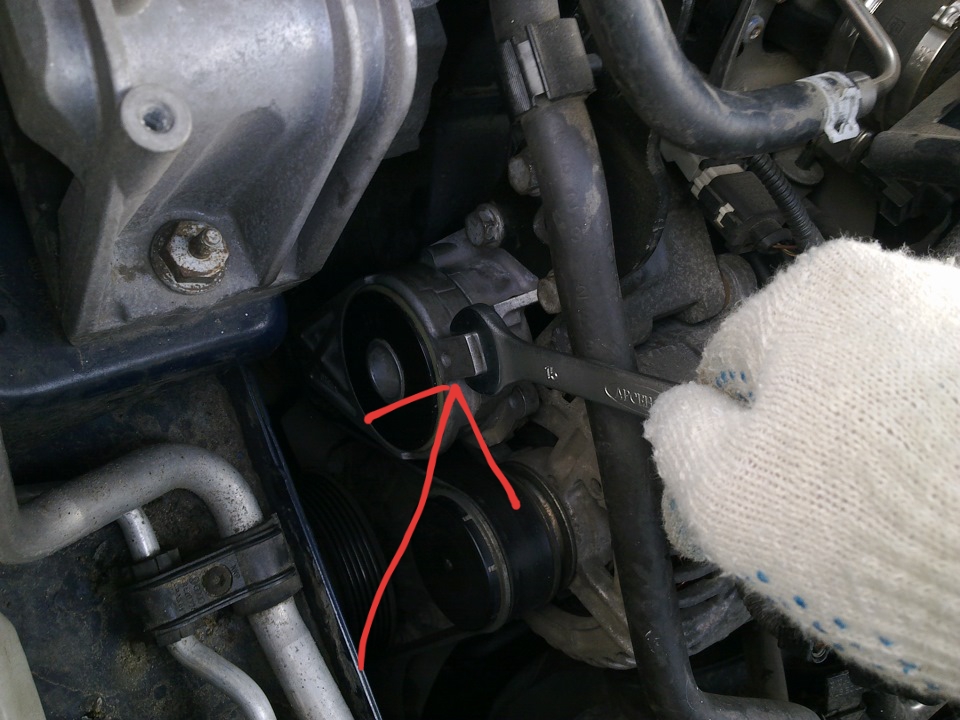

Сообщение БелАнт » 07 фев 2019, 14:50
Мужики, дайте чайнику фотку, где эта площадка натяжителя.
И куда тянуть :wall:

Сообщение Максимус » 07 фев 2019, 14:59
Алюминиевый выступ в виде прямоугольника на самом корпусе натяжителя если смотреть сверху он будет смотреть на вас. Ключ на него и двигайте вверх с усилием . Ключ будет выполнять функцию рычага
Максимус
Откуда: Балашиха
Re: Генератор гудит
Сообщение Alemania » 07 фев 2019, 16:00
БелАнт писал(а):Мужики, дайте чайнику фотку, где эта площадка натяжителя.
Тянуть рукоятку ключа в сторону бампера. Натяжитель должен уходить вверх к капоту

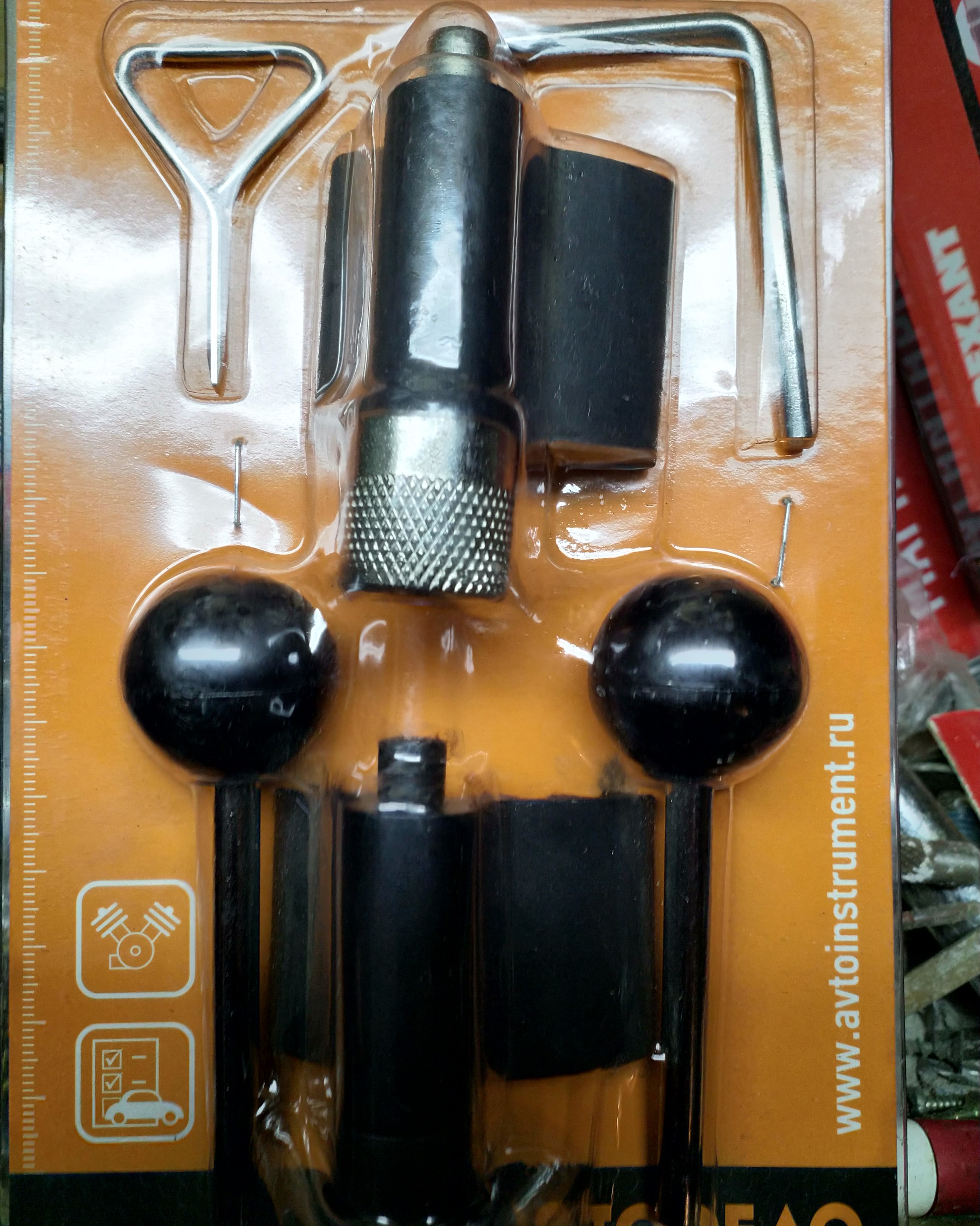

Сообщение Daniliv » 07 фев 2019, 16:24
БелАнт писал(а):Спасибо за объяснение! А провалы напряжения могут быть из-за этого? Или там ещё и щётки под замену или ещё чего?
Муфту надо по вину проверять или она одинаковая для всех ген?
Инструмент такой не видел. Ща забью в поисковике, поищу где взять.
Любой маршал или спец магазин. Я брал на севере Рашетова, там не разборные ключи всегда в наличии как на моих фотках.
Сообщения: 10422

Сообщение Daniliv » 07 фев 2019, 16:30
Максимус писал(а):Алюминиевый выступ в виде прямоугольника на самом корпусе натяжителя если смотреть сверху он будет смотреть на вас. Ключ на него и двигайте вверх с усилием . Ключ будет выполнять функцию рычага
Ключ поставили и давим в низ. Есть на натяжителе технологическое отверстие для фиксации его в отжатом положении.
Для удобства накидки ремня, вставляется фиксатор один из этих или обычный гвоздь Д 3-4.

Сообщение morpeh » 07 фев 2019, 16:33
