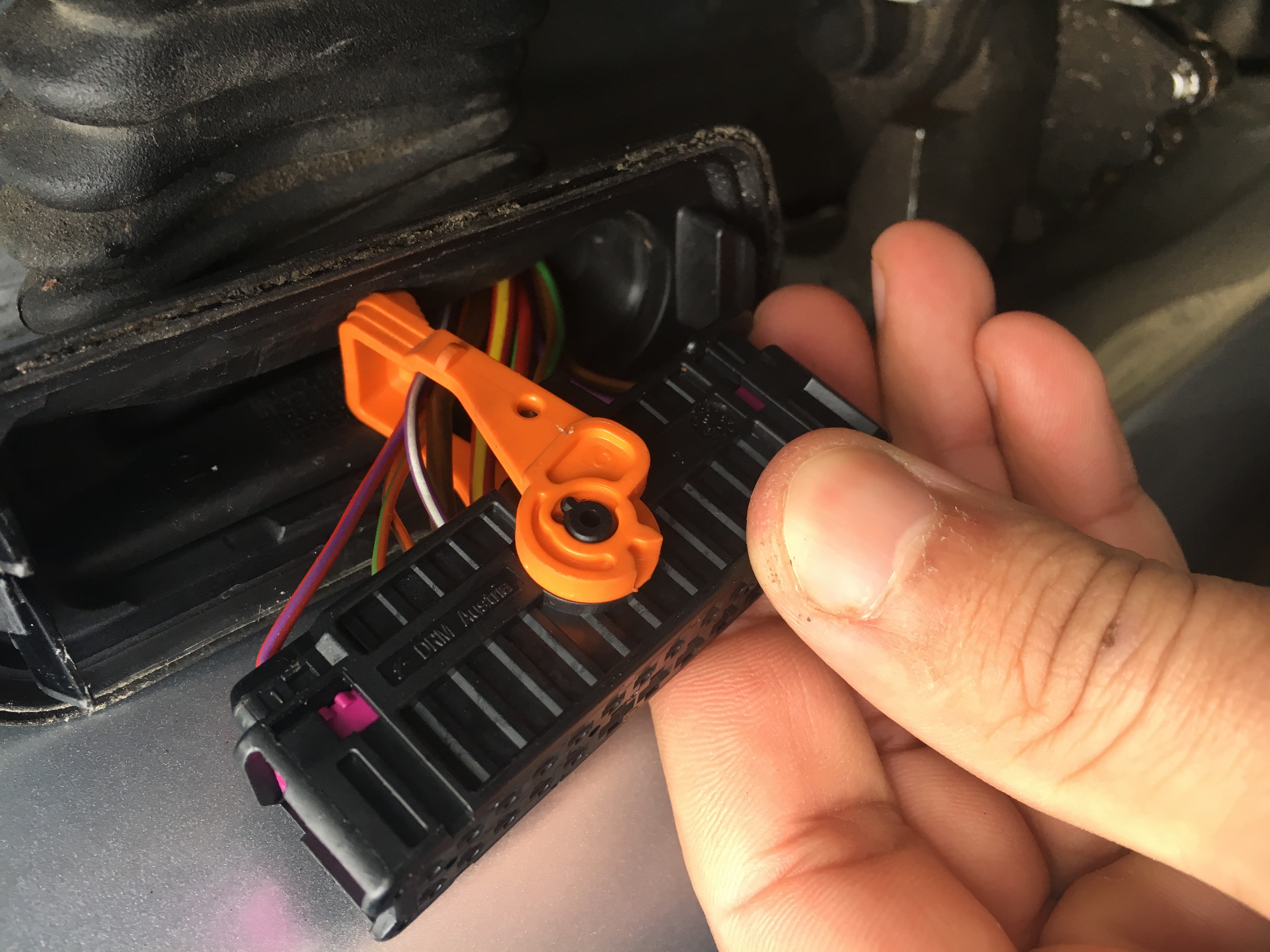

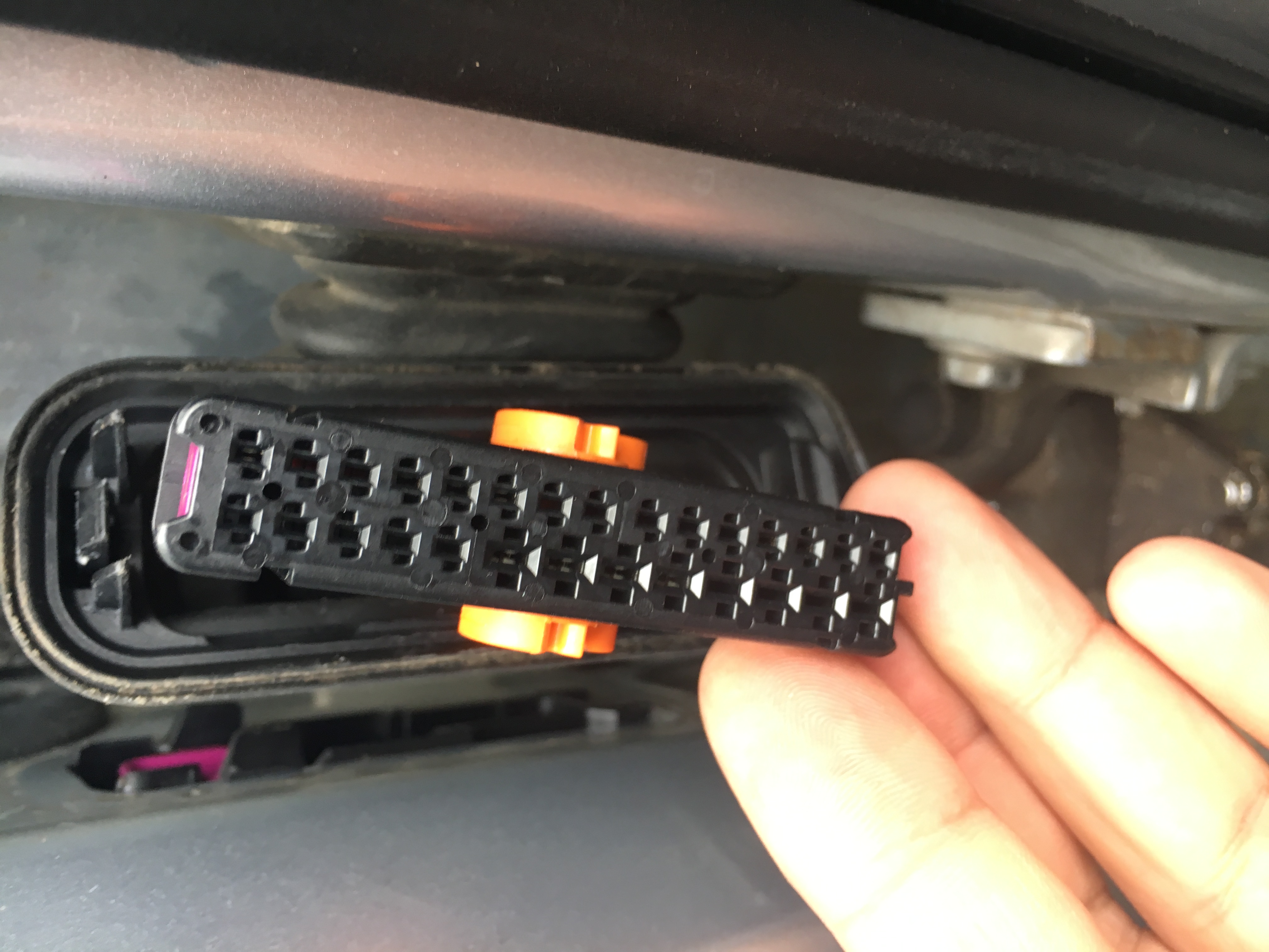

Проводка как новая

Kinoman92 писал(а):Проводка как новая
Провода переламываются в самой гофре. Внутри.

Re: Не работает правый повторитель и подогрев зеркала
Сообщение Kinoman92 » 14 фев 2019, 16:44

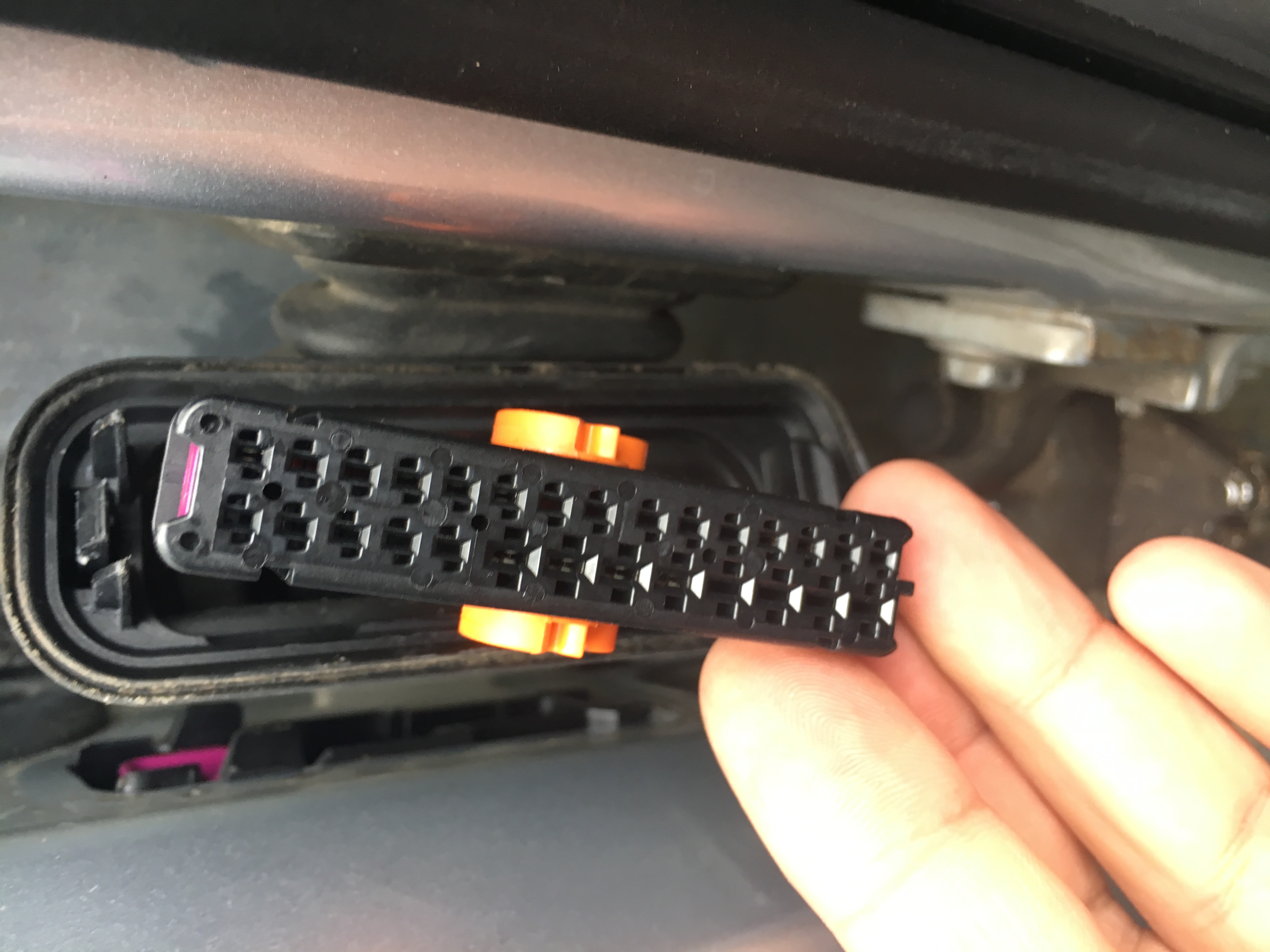

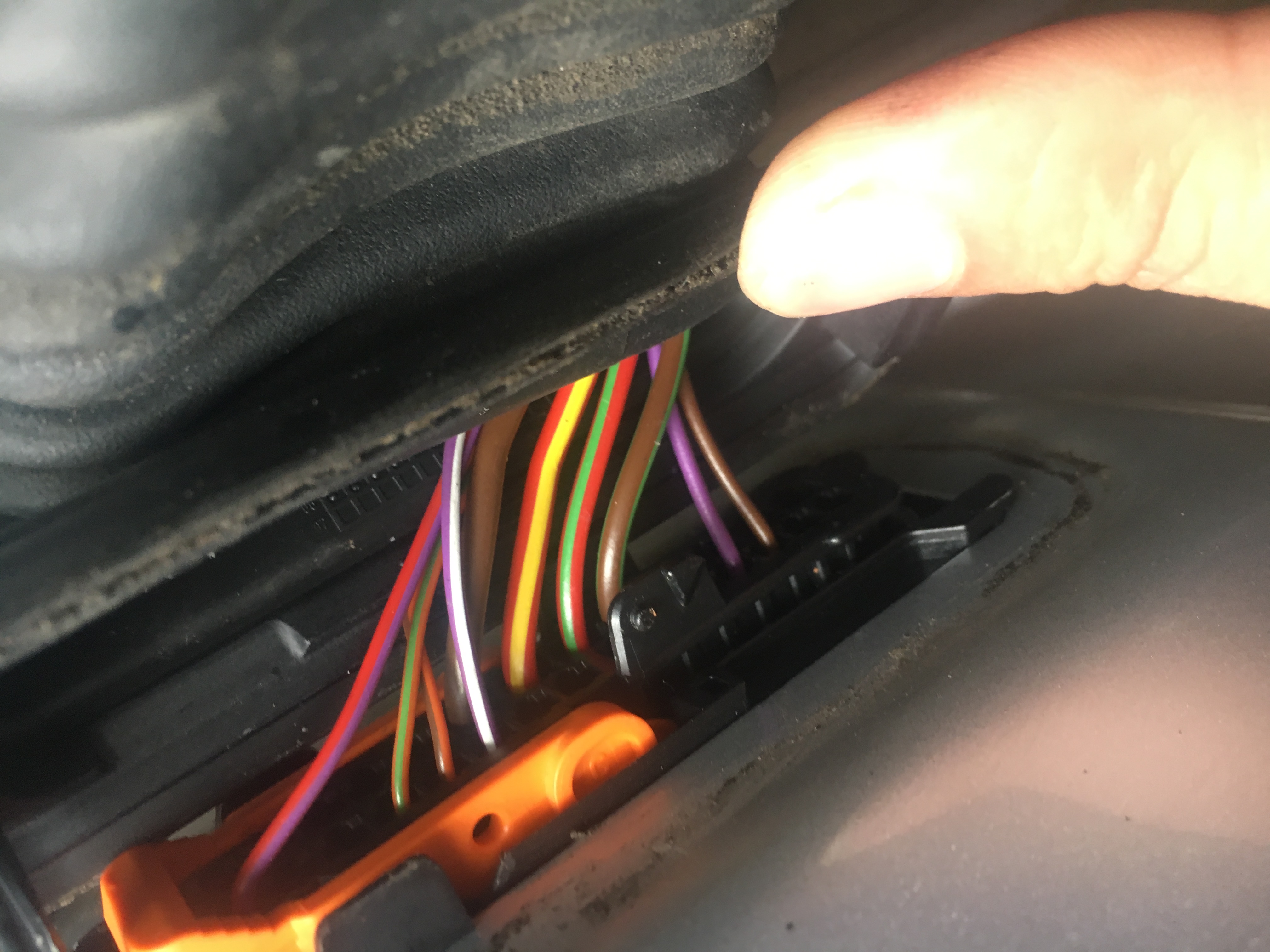

В гофре провода целые, просто не сфоткал

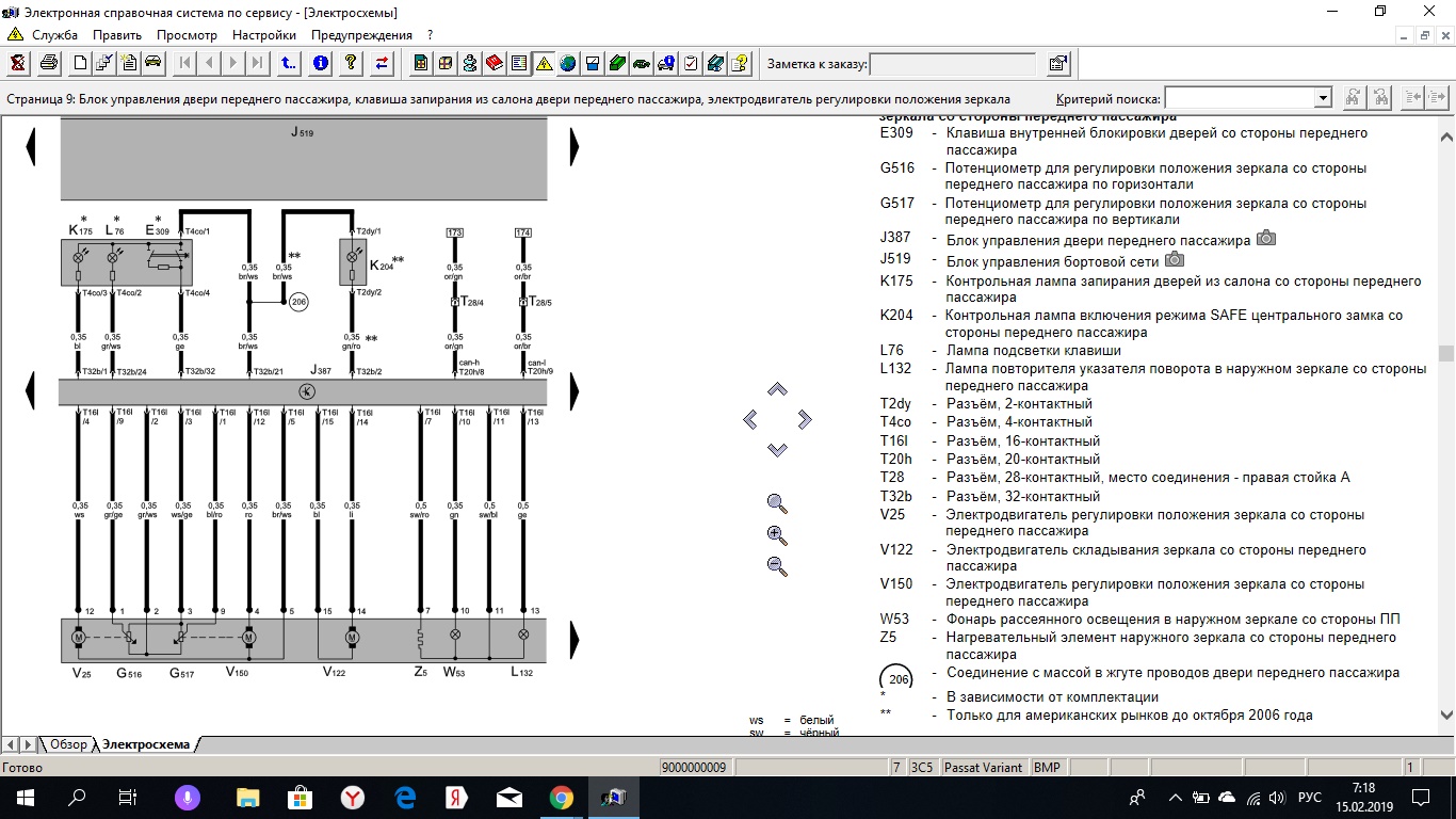

Да, слева всё работает отлично. У вас случайно не найдется схемы распиноки разъема двери и до бортовика?
Сообщение Daniliv » 15 фев 2019, 07:08
При себе нет.

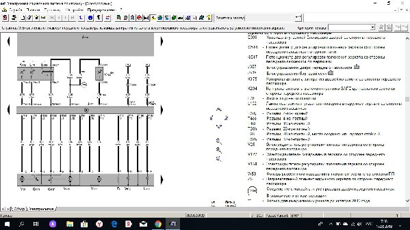

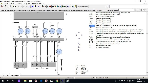

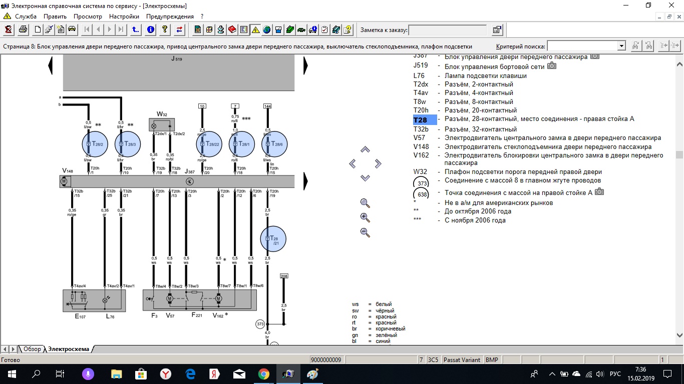

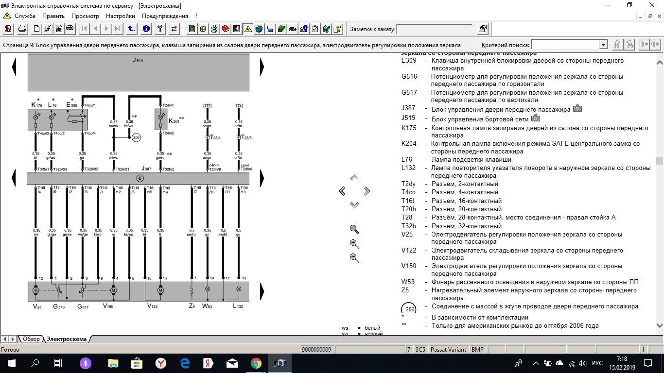

Передние с аллтрека. Можешь просто скан прикрепить.
