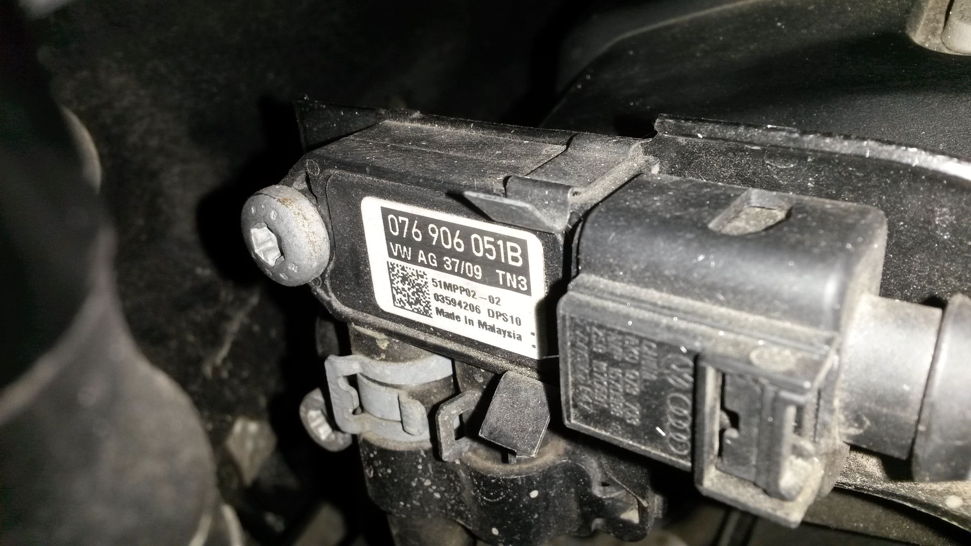

Привет, ну так Вам же 100тая группа указывает что датчин не откликается на разность давлений. Ну либо как вариант смотреть на подвод трубок к нему. Вы знаете где он стоит? Находится датчик рядом с расширительным бачком на металлическом кронштейне. Я свой менял на оригинас с окончанием букв в номере.
Датчик

Да, я его видел, он стоит в верхней части сажевого, рядом с расширительным бачком. Трубки на месте. Клемму снял-надел, эффекта не дало. Визуально провода в порядке. Но они уходят в шину. А там хз.

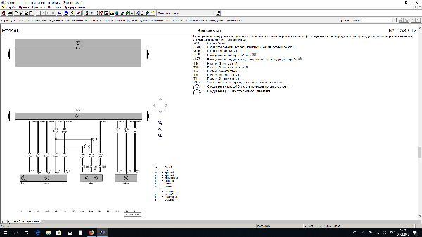

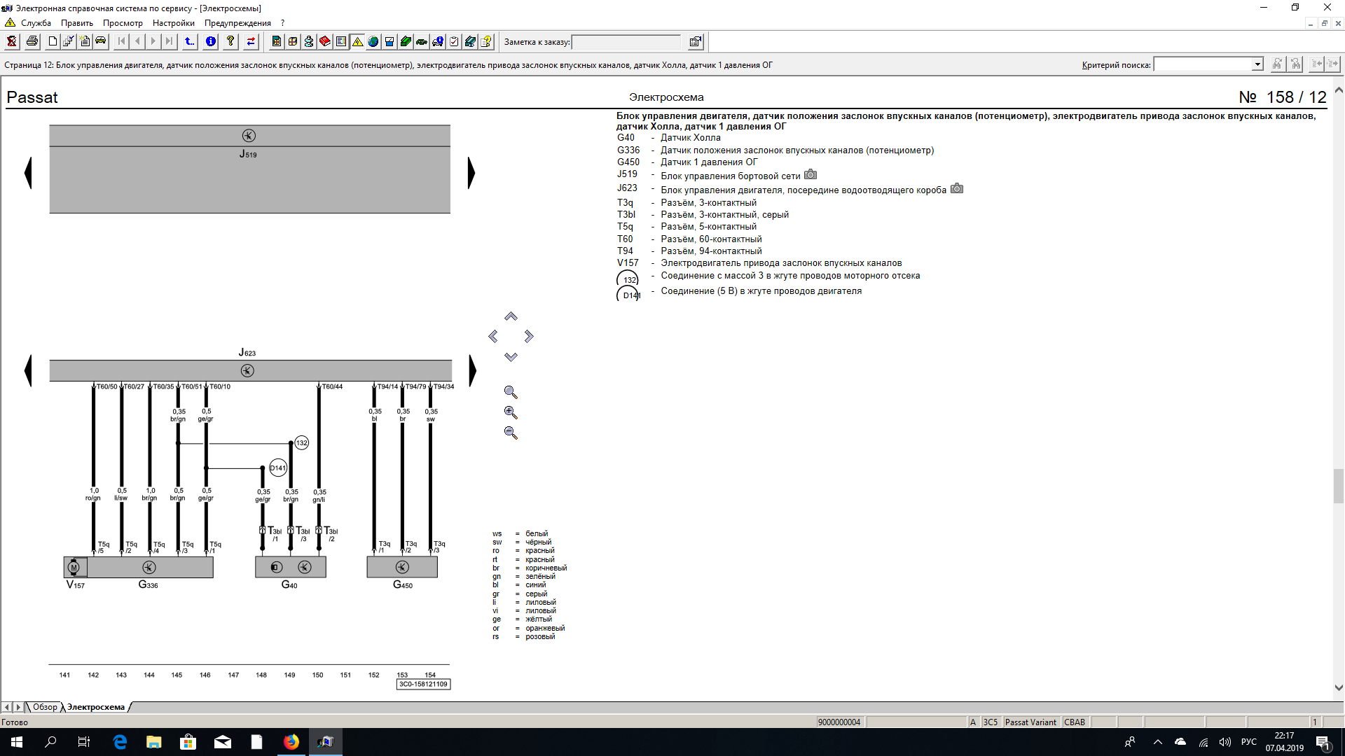

Re: Помогите разобраться. Датчик или проводка?
Сообщение Daniliv » 07 апр 2019, 22:10
У меня когда сдох, я мерил сопротивление (сравнивал новый и старый) и куда-то даже записывал. Но теперь вряд ли найду.
И проводов если я не ошибаюсь там три.
Сообщение Daniliv » 07 апр 2019, 22:20
Вот схема, звоните.
