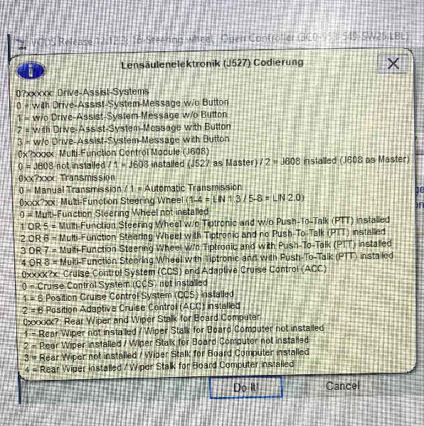

Был AD поставил AJ.
Вот фото того что показывал VCDS
Закодировал так: 0100511

А какая кодировка была на старом блоке?
Новая должна отличаться только пятеркой на пятой позиции, если был мультируль на 8 кнопок и ещё и последней цифрой (1 седан, 2 универсал).

Старая была 0000013 так как стоял обычный руль. Сначала поменял на 0000513, тоесть появился мультик, но так как стрекозу тоже менял, на ту без качельки то поменял и 3 на 1 и получилось 0000511. А 1 на второй позиции дабавил так как вроде нету у меня асистентов. (может тут я ошибся?)

Mishoon писал(а):Старая была 0000013 так как стоял обычный руль. Сначала поменял на 0000513, тоесть появился мультик, но так как стрекозу тоже менял, на ту без качельки то поменял и 3 на 1 и получилось 0000511. А 1 на второй позиции дабавил так как вроде нету у меня асистентов. (может тут я ошибся?)
именно тут, убирай единичку, правильно 0000511

Убрал, все заработало. Спасибо.
