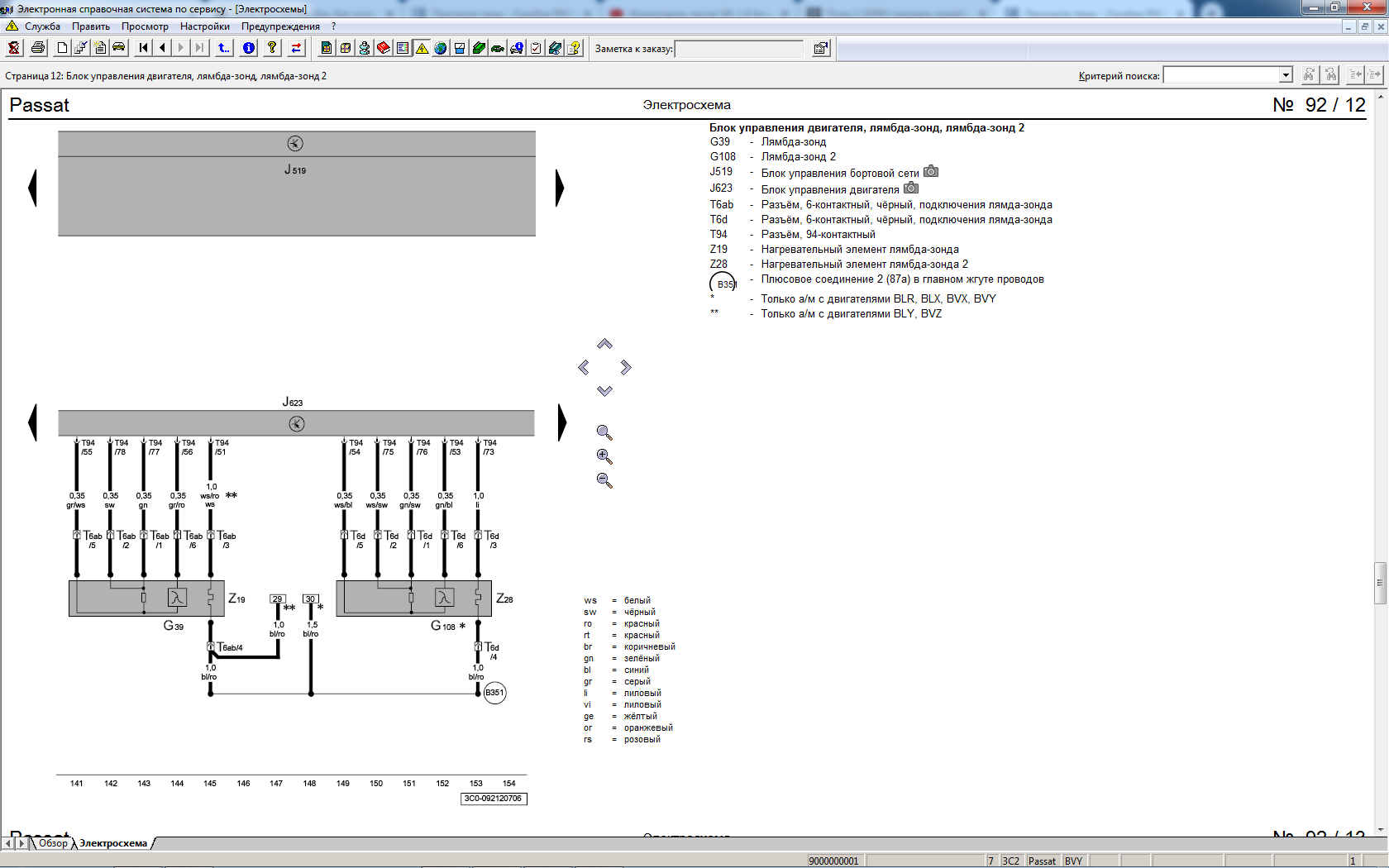

на какой провод накинули ? походу тоже также придеться . концы приходят на большой или маленький разем? на эбу? вот схема
