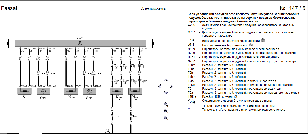

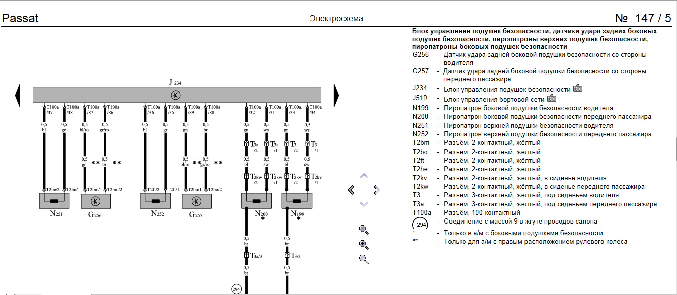

Коллеги, добрый день.
Большая просьба хотя бы натолкнуть на мысль, где можно посмотреть, где находится разъём верхней подушки безопасности переднего пассажира.
Ошибка 01589, ругается на подушку N252. Как я понял по данной схеме - это правая шторка.
Как понять где к ней приходит разъём?

Shurik006 писал(а):Коллеги, добрый день.
Судя по схеме : один разъем на самой подушке, второй на блоке.

Сообщение Shurik006 » 07 май 2024, 14:28
Ksandr
Изучая видео с разбором салона и судя по схеме приведённой вами и мною чуть выше - тоже пришёл к выводу, что промежуточных соединений нет.
Благодарю за ответ!
