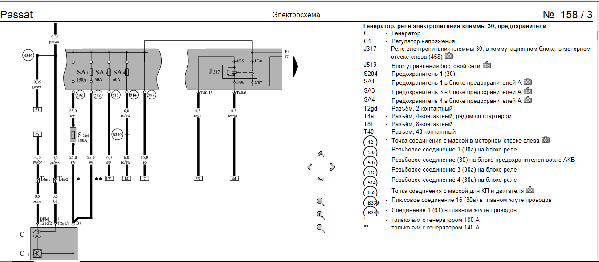

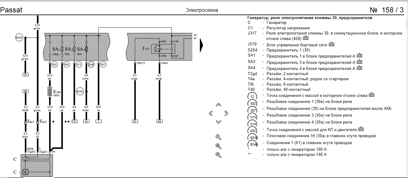

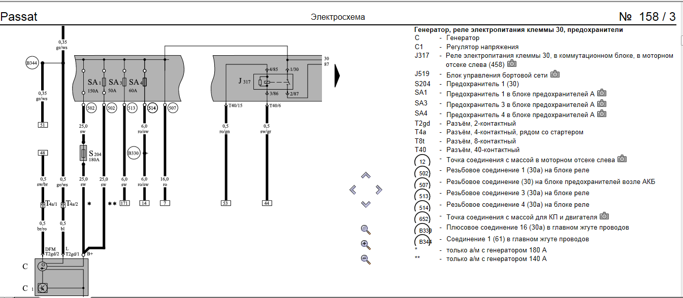

Сообщение KrolikovAdrew » 11 мар 2022, 13:13
Вставлю свои пять копеек.
От генератора на силовой блок и через пластину силового блока на плюс аккумулятора идёт провод. Он один от генератора на силовой блок. Не знаю как на других моделях, но у меня на авто внутри этого провода стоял предохранитель на 150А. Прям в самом проводе внутри. Когда закончились щетки на генераторе прошел скачок напряжения и предохранитель сгорел. После замены щеток зарядки на аккумулятор не было. Когда нашел причину задался вопросом зачем ставить предохранитель внутрь провода. Ответ что бы автомобилист купил новый провод за 15 тыс., а не менял предохранитель за 100 руб.
Вывод прозвони этот провод, если сигнала нет возможно у тебя тоже там сгорел предохранитель.

Сообщение Максимус » 12 мар 2022, 06:48
Можно фото этого провода и где там пред . Чёт мне интересно стало .

Сообщение Юра Криков » 09 июн 2022, 21:28
Ksandr
Привет Саш.
Парням нужно фото реального провода и преда, Я так думаю (с) :)
Сообщения: 17702
Re: Нет зарядки
Сообщение Ksandr » 09 июн 2022, 21:47
Юра Криков писал(а):Ksandr
Привет Саш.
Привет Юр,придется прекрасным парням поверить наслово или хотя бы схеме :D
