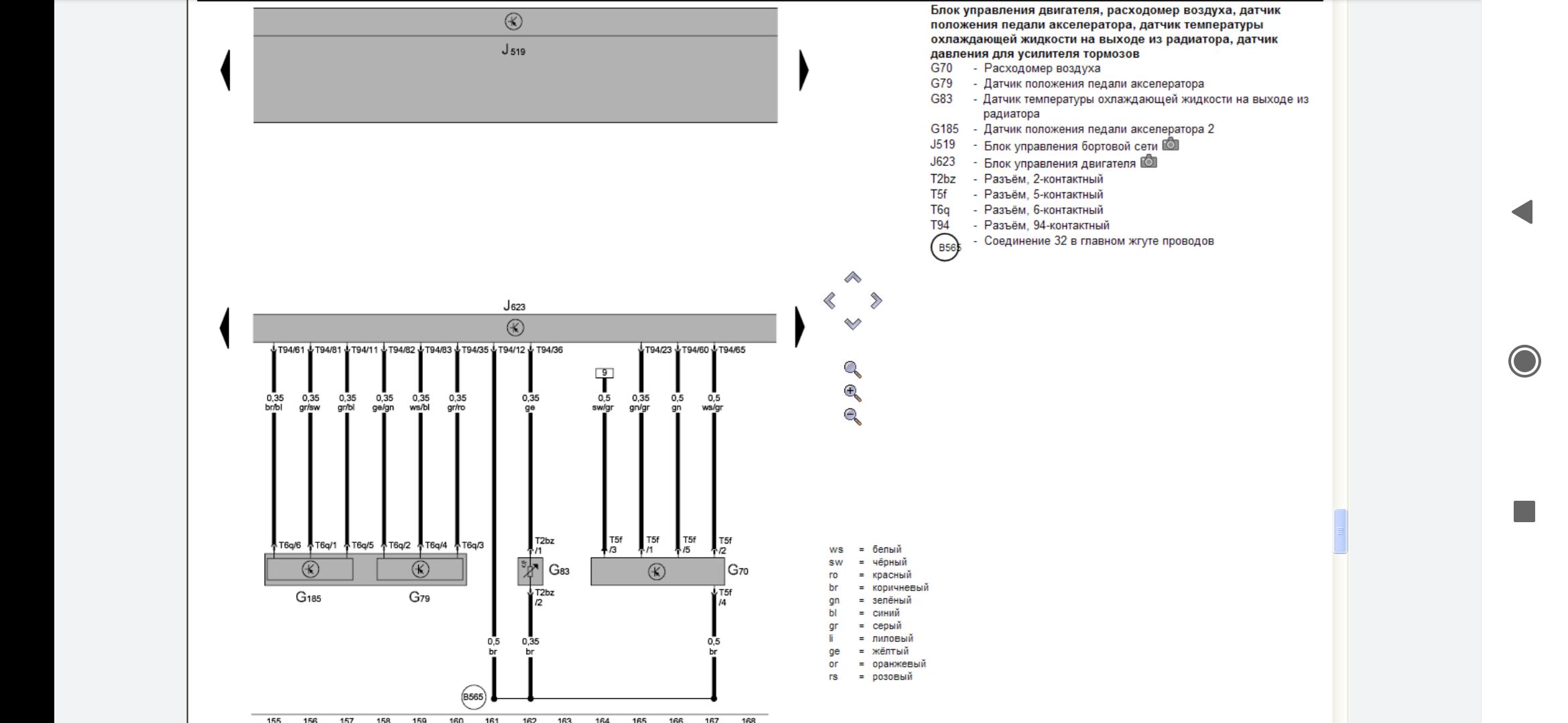

Здравствуйте. Подскажите пожалуйста стоит дмрв хитачи, без штекера. Подключены 3 пина из 5 на расходомере. Так должно быть? Их в штекере 3? Ищу штекер на разборах пока безуспешно.. Горит чек мотора, при сканировании вышло "датчик положения заслонок впускных каналов недостоверный сигнал", и вот подумал может в штекере дело, вернее в его отсутствии. Кто в курсе подскажите плиз :roll:
Пысы: пассат 1.8 2010

Должны быть подключены для евро 4, 5 проводов
Если евро 5, то 4 и 5 провода не подключаются.

+михалыч писал(а):Должны быть подключены для евро 4, 5 проводов
Спасибо за инфу. По вин xw8zzz3czag005854 евро 4. Значит 5 пинов. Буду смотреть провод и искать штекер :?

Cdab обычно идет как евро 5
Если-бы прошивка требовала датчик температуры то выдавала бы ошибку.

    Сообщение +михалыч » 20 окт 2019, 08:54
    С ноября 2010г применяется 3х проводная схема
