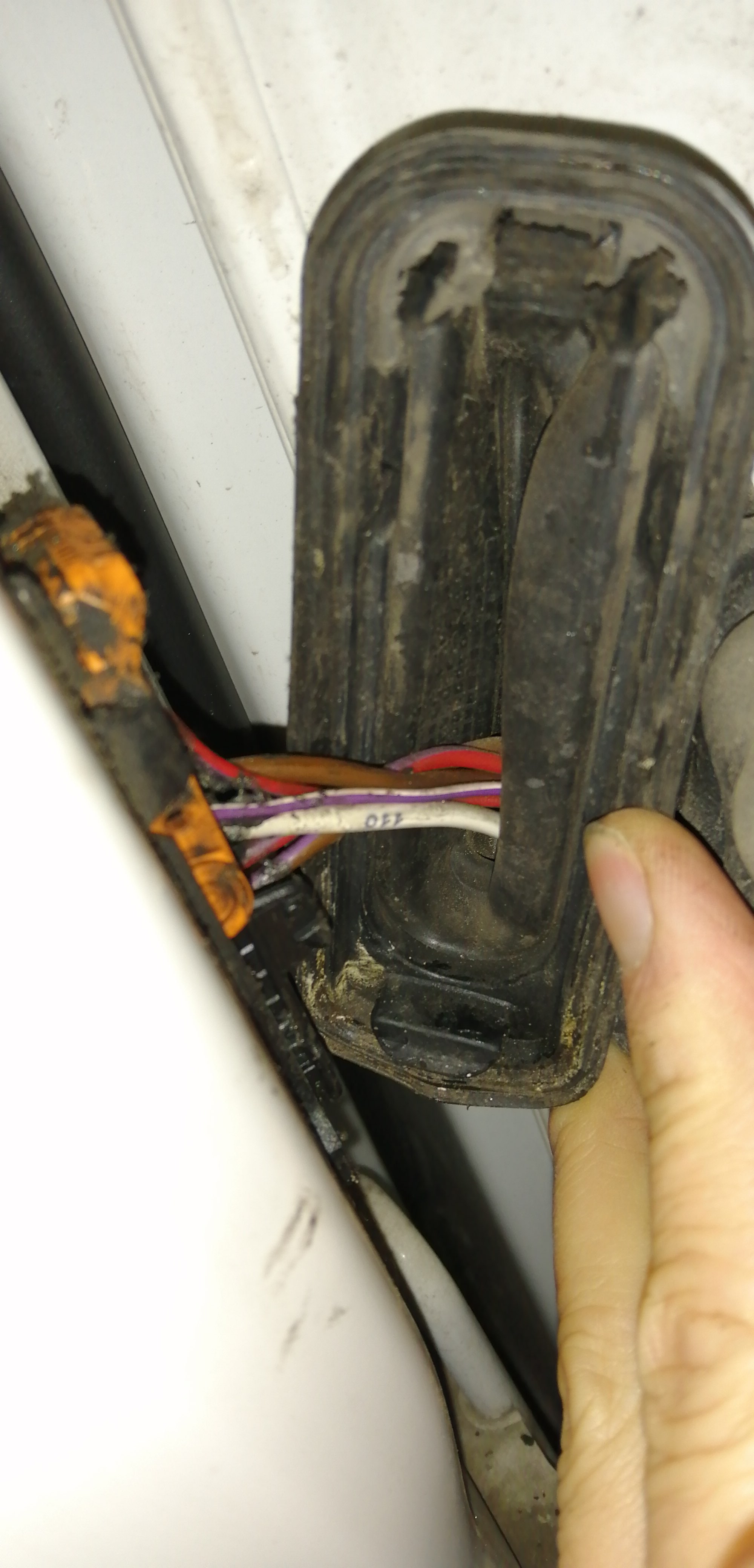

passat2 писал(а):не работает эл. питание задней правой двери. васька пишет что нет связи с блоком задней двери. стеклоподьемний постановка на охрану подсветка внизу двери а так же подсветка кнопки опускания стекло не работает. так же задняя дверь не управляется с водительской двери. запирание из салона центр замком тоже нет. и почему то перестала гореть подсветка двери правой передней двери. хотя лампочки целы. а в остальном передняя дверь работает а вот пр. задняя нет. может кто что посоветует.? колодка на стойке двери вроде цела и защелкнута.
Резинку отодвинь и посмотри на провода.

Сообщение passat2 » 26 окт 2019, 21:14
и что с ними? они все целы

Плюс толстый красный с желтой полосой, либо с полосой другого цвета.
Красный и коричневый с полосками скрученные вместе это на динамик.
Разъем очень грязный, видимо плохо резинка на стойке держится, вытащи его и промой .
Вытаскивается легко, желтый поводок его вытолкнет.
Провода чаще ломает в 5 см от разъема, но может и от влаги все спреть.

Сообщение passat2 » 28 окт 2019, 22:27
это не грязь а смазкой обработал от коррозии

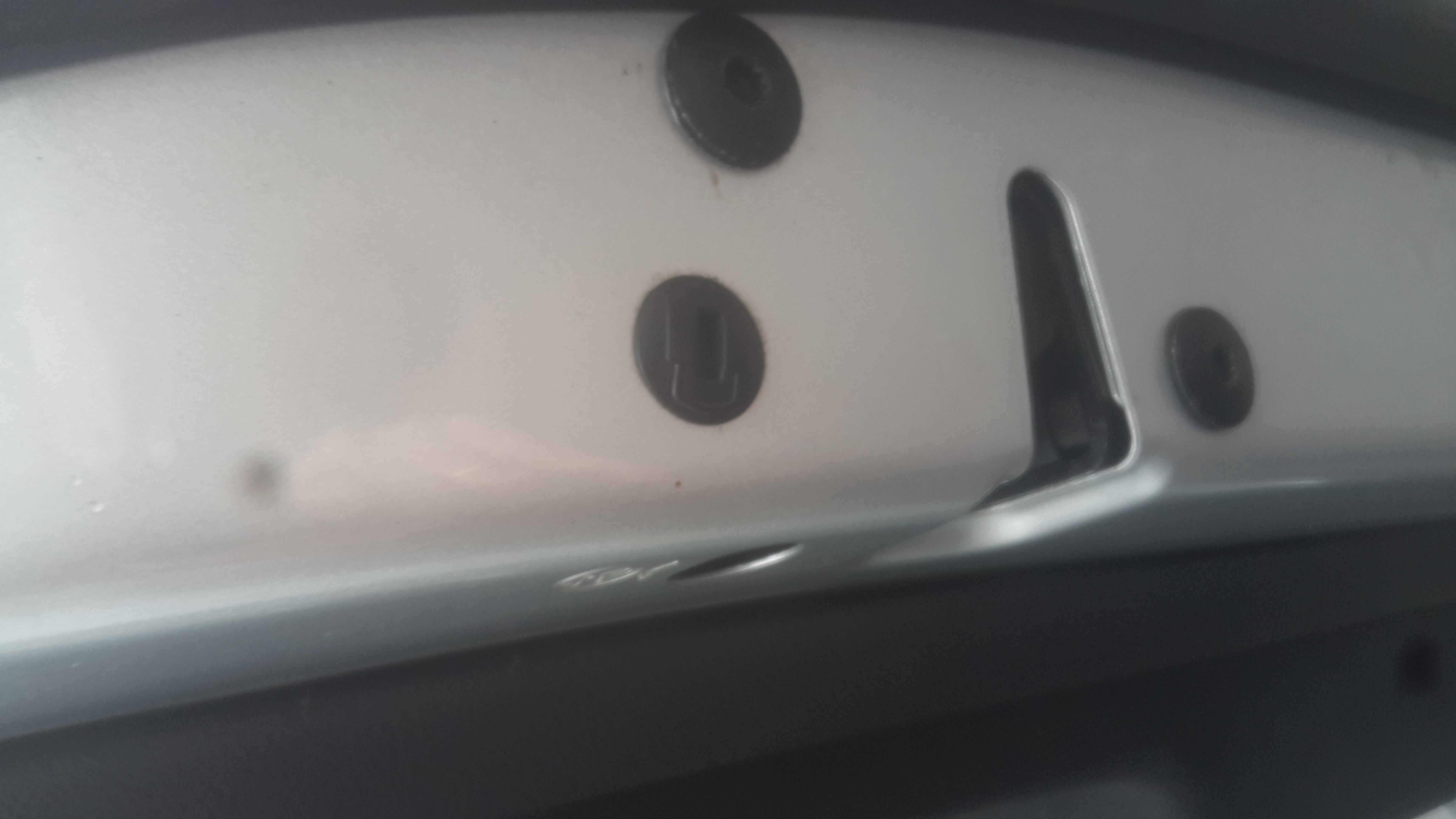

Сообщение Макс414 » 30 окт 2019, 23:05
passat2 писал(а):понял. но помню вроде что по ошибке васька пишет нет сигнала или е видит блок что о вроде этого. завтра сделаю скан и покажу мнение святого васьки)))))
пробовал открывать но вроде васька даже не дает открыть это раздел . типо нет двери)))
завтра предосатавлю все файлы
видели бы вы как теперь у меня блокирована эта дверь чтобы ее не открыли. она же и на сигнал не встает и из а этого на водительской двери не работает кнопки запирания изнутри и клавиша блокировки задних стеклоподъемников
Что бы закрыть заднюю дверь принудительно, что бы снаружи не открывалась, вытаскивай заглушку резиновую рядом с замком (на двери когда она открыта) и поверни пимпочку (по принципу детского замка) тогда дверь изнутри будет открываться, а снаружи нет. Главное детский замок против открывания изнутри не забудь отключить) а то потом весело будет), хотя думаю фрицы защиту от дурака сделали) что бы замок синхронно срабатывал. Если нуж но кидайте фото покажу, что за пимпочка)

Сообщение passat2 » 01 ноя 2019, 13:06
Макс414 писал(а):Что бы закрыть заднюю дверь принудительно, что бы снаружи не открывалась, вытаскивай заглушку резиновую рядом с замком (на двери когда она открыта) и поверни пимпочку (по принципу детского замка) тогда дверь изнутри будет открываться, а снаружи нет. Главное детский замок против открывания изнутри не забудь отключить) а то потом весело будет), хотя думаю фрицы защиту от дурака сделали) что бы замок синхронно срабатывал. Если нуж но кидайте фото покажу, что за пимпочка)
а разве принцип детского замка не наоборот. изнутри блокируется а снаружи нет
а зачем резинку вытаскивать . там же есть отдельно фиксатор детского замка

Сообщение Макс414 » 01 ноя 2019, 14:07
passat2 писал(а): а разве принцип детского замка не наоборот. изнутри блокируется а снаружи нет
Рядом с фиксатором детского замка вот она. После того как ее повернеш открываться будет только изнутри
