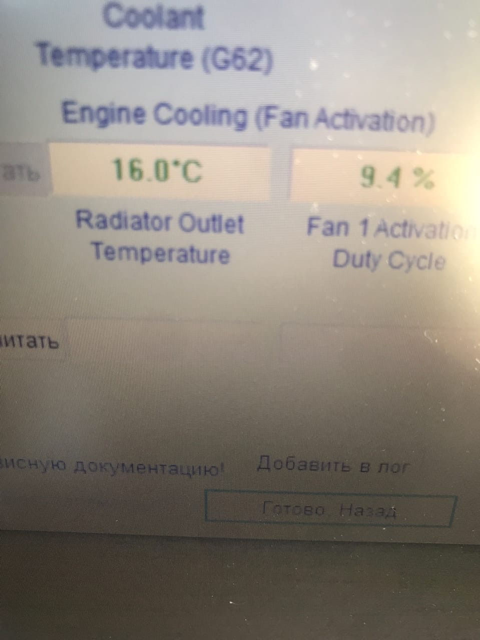

Здравствуйте,
столкнулся как ной взгляд не стандартной проблемой, когда вентилятора обманным путем пытаются избегать работу....(на форуме методом поиска ничего аналогично не нашел),а именно, что вентиляторы в 135 группе присылают в ЭБУ, что они исправно крутятся, когда на самом деле этого не происходит, вверх эпопей стал, когда на не заведенном моторе, при вкл зажигание, вентиляторы показывают, что они работают на 9%.... :lol: , а стоит снять фишку фишку с G83, так и во все вентиляторы виртуально работают на все 90%. Мб кто имел аналогичный опыт или во все кто разбирал сия конструкцию наведет на путь проблемы и возможные причины возникновения.Не могут же по идеи мозги пропелеров слать информацию в ЭБУ при отсутствия сопротивления...
Данные как вентиляторы типо крутятся, когда на самом деле отдыхают

Неправильно понимаешь процесс. Блок двигателя понятия не имеет крутится или нет вентилятор. Блок двигателя формирует задание на вращение. А вот будет ли вентилятор вращаться решает большой вентилятор.

Alemania, понял принял, т.е он дает команду на вращение на 9%, а исполнитель этого не осуществляет, что ж будем снимать пропеллеры и капать на большого брата Карло)...

Daniliv к сожалению у меня климатроник (обычная крутилка) температуру только шнурком увидеть по датчикам, температура G63( в блоке) и G83(на выходе радиатора) совпадают, 98-100+ гр, если снять фишку с G83 видно как в 135 группе, ЭБУ автоматом прописывает аварию в виде 114 градусов и заставляет крутиться вентиляторы на 90%+, но фактически ничего не крутиться, ошибок по венту никаких..

По итогу на тесте исполнителей, что в 01 блок, что в 09 - пропеллеры "молчат", думается локальный мозг большого пропелера делает сия проблемы и обманывает систему, что работает.Закажу предварительно с алика блок управления за +- 18 баксов, если это он буду искать уже по адекватной цене всю систему вентильную или только большой.Так как у нас в Молдавии цена только на большой вентилятор в 2019 году составляет 120 евро...
