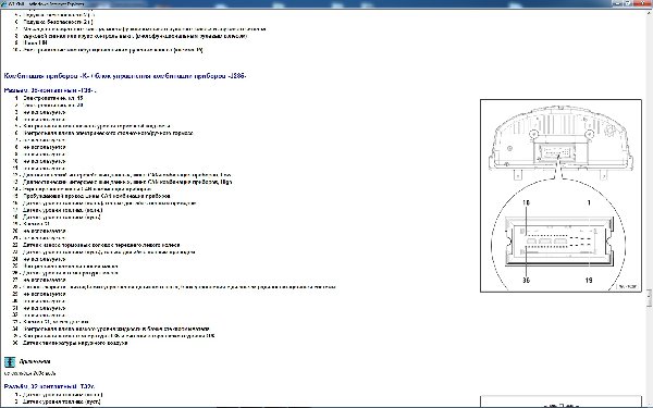

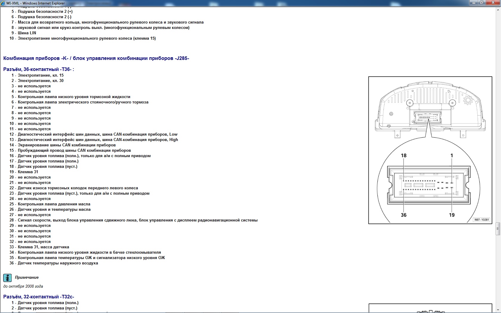

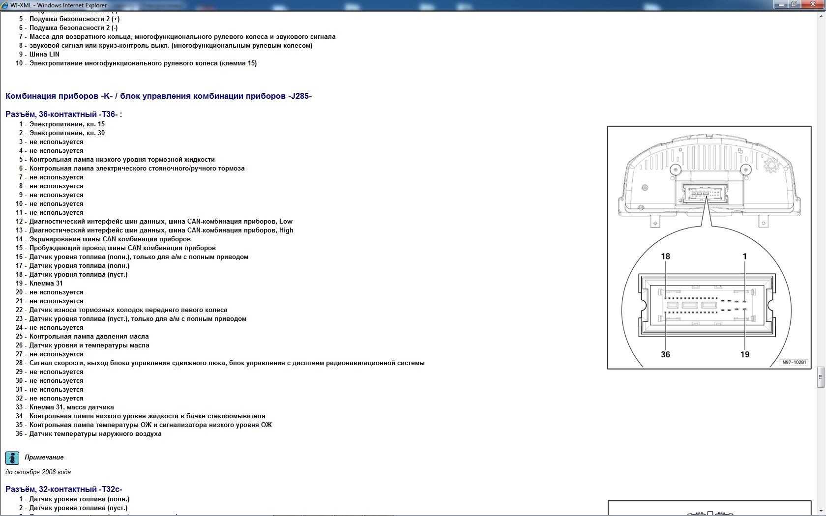

На приборке оба питания приходят ? И клемма 30 и клемма 15?

ДА ОБА ЗАМЕРИЛ . ПОКАЧТО ТАКУ ЕЗЖУ ПОПРОБУЮ ВАСЕЙ ТЕСТ ПРИБОРКИ ЗДЕЛАТЬ
