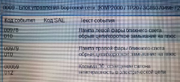

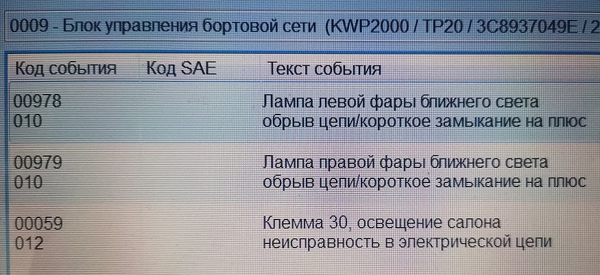

    Борьба с ближним светом продолжается. После подключения Odis выдало ошибки как раз по лампам ближнего света, которые не видел ни Вася ни Vcds. Видимо все таки проводка, кто может подсказать с чего начать раскопки. (П.С: в подкапотном все массы зачищены, намазаны и закручены)

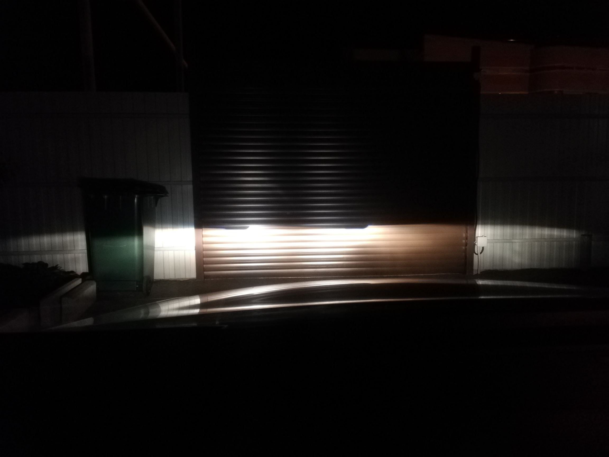

    Сообщение ScalseR » 26 май 2023, 17:16
    Давно не был на форуме. Но я победил ближний свет. Замена линз на Hella 3r + полировка стекол + поклейка броне пленки на фары. Итог: свет с обычной h7 - просто бомба.

    ScalseR писал(а):Давно не был на форуме. Но я победил ближний свет. Замена линз на Hella 3r + полировка стекол + поклейка броне пленки на фары. Итог: свет с обычной h7 - просто бомба.
    Во что это все вылилось и на долго ли хватит . Я тоже когда поменял на новые фары хелла блек радовался года два потом постепенно чувствую похуже становиться
    Максимус
    Откуда: Балашиха
    Re: Ближний свет очень слабо светит...
    Сообщение ScalseR » 10 июн 2023, 16:53
    Максимус писал(а):Во что это все вылилось и на долго ли хватит . Я тоже когда поменял на новые фары хелла блек радовался года два потом постепенно чувствую похуже становиться
    Купил линзы, герметик для фар и отдал за бронь фар. По работе ушло несколько дней в гараже, тёр фары. На сколько хватит сказать трудно, на прямую зависит от качества линз.
