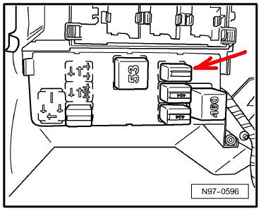

Сообщение Sancho » 27 июн 2011, 06:30
andrej писал(а):Sancho
Подожди закрывать-то! Рассазал бы сначала - что за релюха, где находиться, её номерок? Что бы другим потом не изобретать велосипед!
Сам лично не присутствовал при ремонте, так как сам далеко нахожусь от машины. Всё делал сын с друзьями. Вот только не сфотографировали свои действия. На рисунке стрелкой указано реле сигнала (по схеме J4) находится этот блок реле под панелью с левой стороны в пространстве ног водителя.
