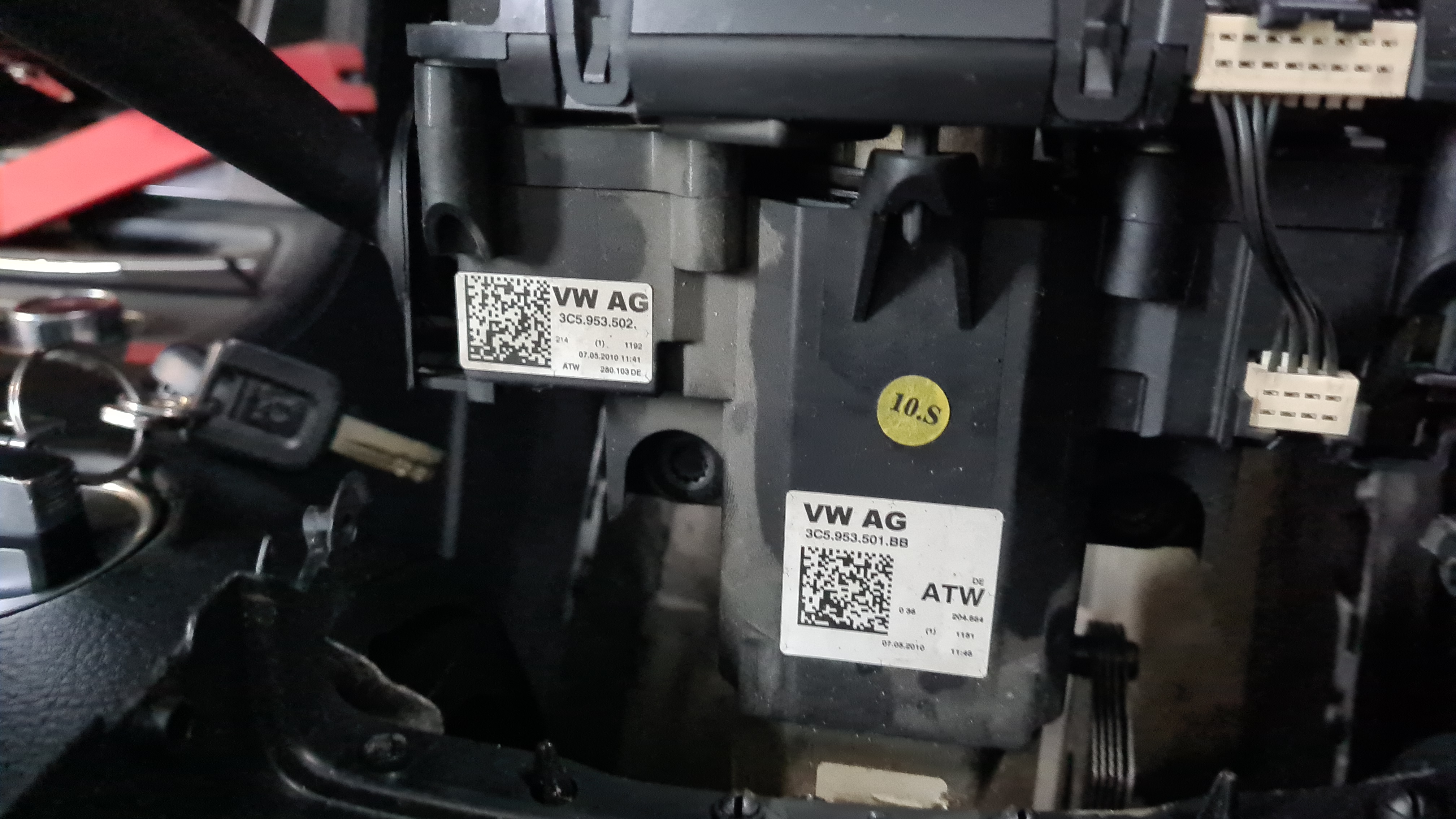

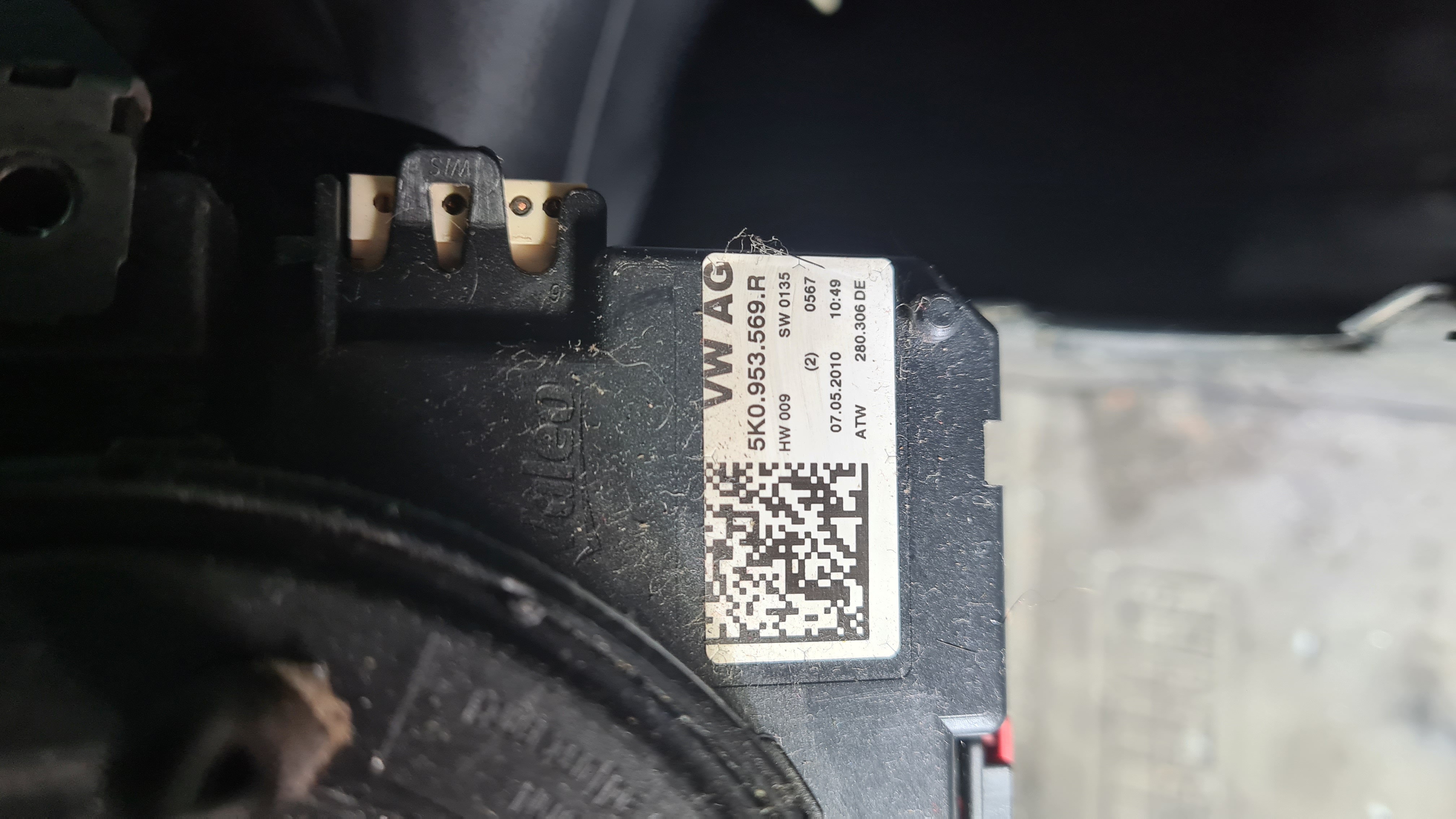

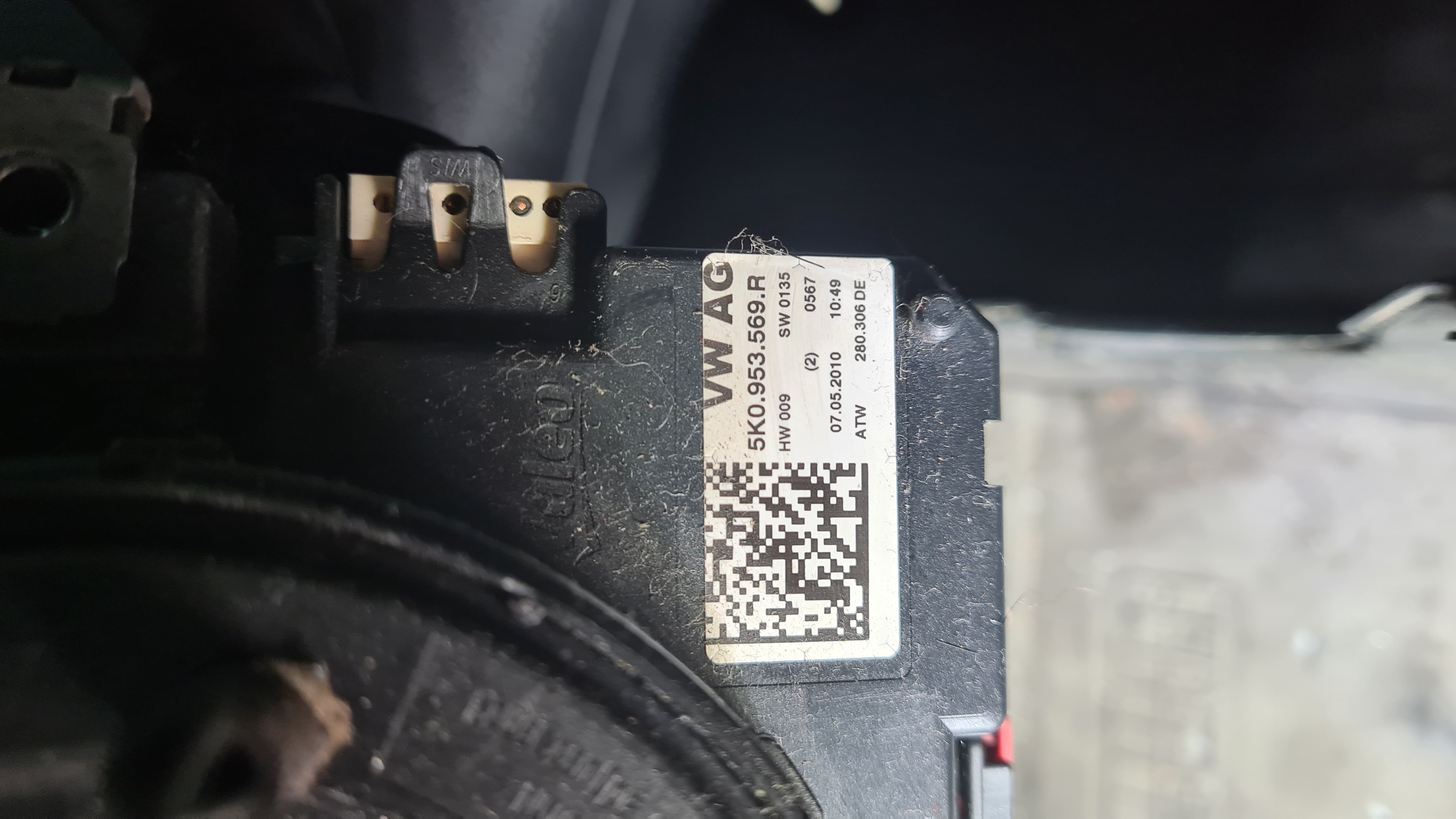

Номера на подрулевом на фото. Блок под рулем отсутствует. Вот в том и дело, что просто поставить мучает вопрос.
1. Такая же стрекоза, но с кнопками БК
2. Стрекоза с БК и круизом.
3. Оставить старую стрекозу без БК, но установить мультируль.
Я так понимаю везде кроме 1 варианта потребуется блок управления J527 которого у меня нет, но болтается желтый разъем?
Комплектация я так понимаю trend. 1.6 bse, механика, передние электростеклоподъемники, климат, без датчика дождя и света.
Приборка 3c0920861d

Посмотрел фото. Подрулевой менять не надо. 5K0 933 569 R поддерживает круиз контроль и стрекозу с кнопкой БК. МУЛЬТИРУЛЬ не поддерживает.
Надо только стрекозу найти с кнопкой бк. Можно сразу и про круиз подумать.
Сообщения: 4391
Re: Что нужно для замены подрулевого переключателя?
Сообщение Alemania » 18 фев 2021, 10:22
Блок 5к0 953 569 R это и есть J527. Он же блок №16. Он же подрулевой. Поддерживает круиз контроль и стрекозу с кнопкой БК.\
