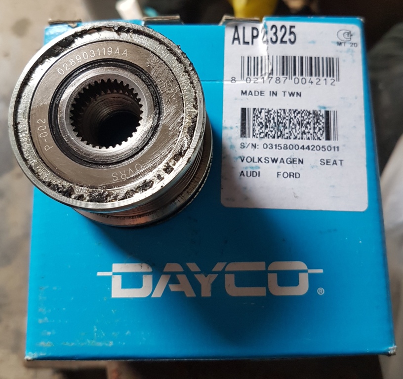

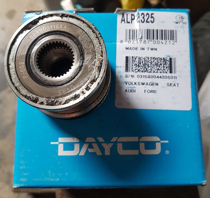

кому интересно: дело было в толстом плюсовом проводе идущем от АКБ на стартер. Заменил и светомузыка практически полностью ушла.
Потом год назад покупал обгонную муфту. В коробке с дайковской пришёл оригинал. Думал круто, беды с хреновыми Ina закончились.... дайковская проездила год (~30 тыс.) после чего начала закусывать да так что при работе дергался мотор!
Качество современных запчастей = деньги в никуда:
- обгонная муфта Dayco ALP2325 - дерьмо редкостное
- обгонная муфта Ina 535 0012 10 - та же фигня, долго не ходит
- подшипник генератора малый Nsk 6202-DDUCM - загудел, гуано
- подшипник генератора большой SKF SKF 63032RSH - сдох на другом генераторе за прошлый летний сезон
- подшипник генератора малый SKF 6202-2RS C3 - сдох на другом генераторе за прошлый летний сезон
- щётки генератора HC-Cargo PX60 - пылят и сильно засирают чёрным токосъёмные кольца, тоже хрень
Буду признателен кто подскажет долгоиграющую обгонную муфту генератора, мне с ними не везёт :?
