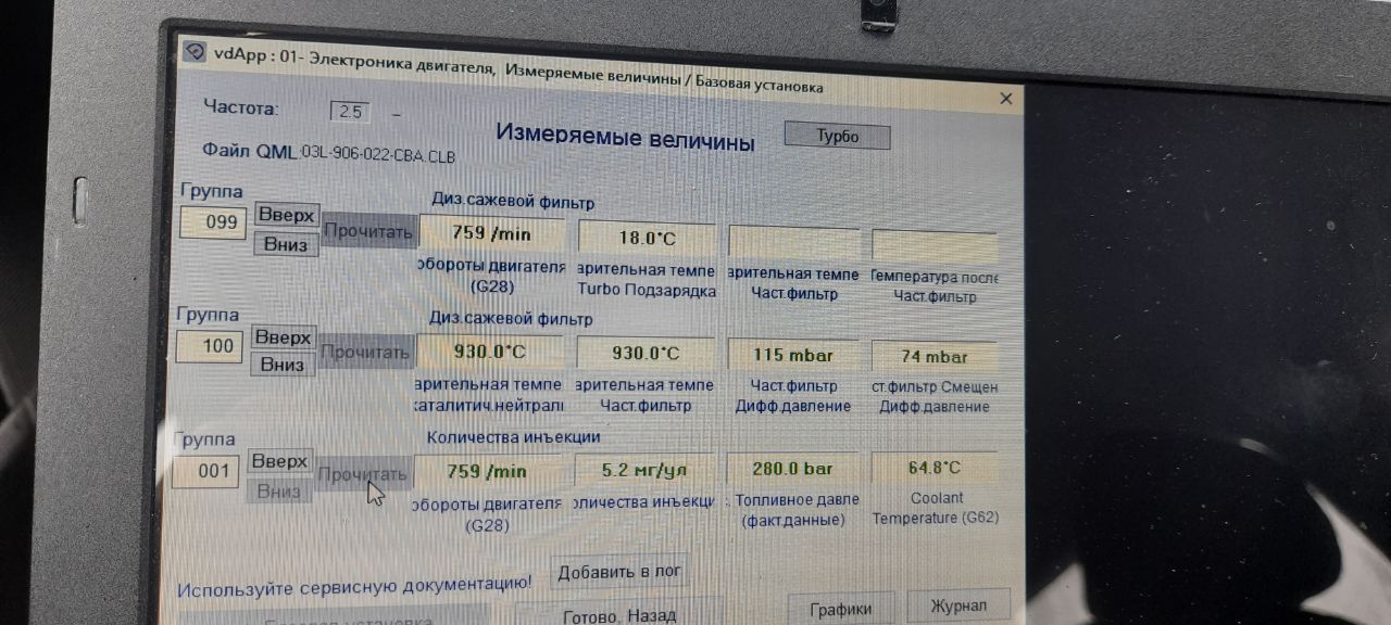

Имеется Passat B6, 2008 год модельный ряд, двигатель CBAB (дизель).
До меня был удален сажевый фильтр (очень плохо) и перепрошит ЭБУД (неизвестно как). Большой вентилятор молотил после глушения двигателя, пока аккумулятор не сядет. И при включении зажигания аналогично. Приходилось снимать клеммы.
Избавился от рудиментов, в виде дополнительного насоса охлаждения, после удаления сажевого фильтра. В двигателе остались только три датчика (имеется ввиду имеющие хоть какое-то отношение к сажевому):
1) до турбины;
2) ОГ до сажевого;
3) ОГ после сажевого.
Большой вентилятор стал после этого вести себя более адекватно. Также была попытка установить новый, но эффекта это не дало.
Температура на датчиках, по моим наблюдения, не снимается должным образом. Думаю, они мертвые. На датчике до турбины жестко 18 градусов на холостых, при движении может резкий скачек до 550 градусов и резкий скачек до 18 градусов. Каких-то плавных показаний нет. На ОГ до сажевого на холостых жестко 930 градусов, при движении может упасть до 230 градусов и подняться до 550 градусов. Тоже резко, плавных изменений нет. На ОГ после сажевого стабильно 930 хоть на холостых, хоть в движении.
При попытке отключить датчики на холостом ходу показания температур не изменяются. На турбине 18, на ОГ до сажевого 930 и на ОГ после сажевого 930.
Отсюда возникает, как я понял, запуск большого кулера и он молотит, когда ему не нужно. Поэтому появился ряд вопросов:
1) Была ли сделана прошивка корректно?
2) Живы ли датчики?
3) Можно ли обойтись без датчиков ОГ и убрать их из прошивки, т.к. они абсолютно не нужны для работы двигателя без сажевого?
4) Можно ли обойтись без датчика до турбины, на что он влияет?
5) Влияют ли данные датчики на запуск большого кулера?
6) Какие должны быть допустимые показания на датчиках? Для сведения, температура плавления меди 1080 градусов, а стали 1538 градусов. Что-то мне подсказывает, что показания неадекватные.
7) Могли ли быть запрограммированы показания с датчиков относительно других изменений в программе? Имеется ввиду, данные градусы вшиты в прошивку.

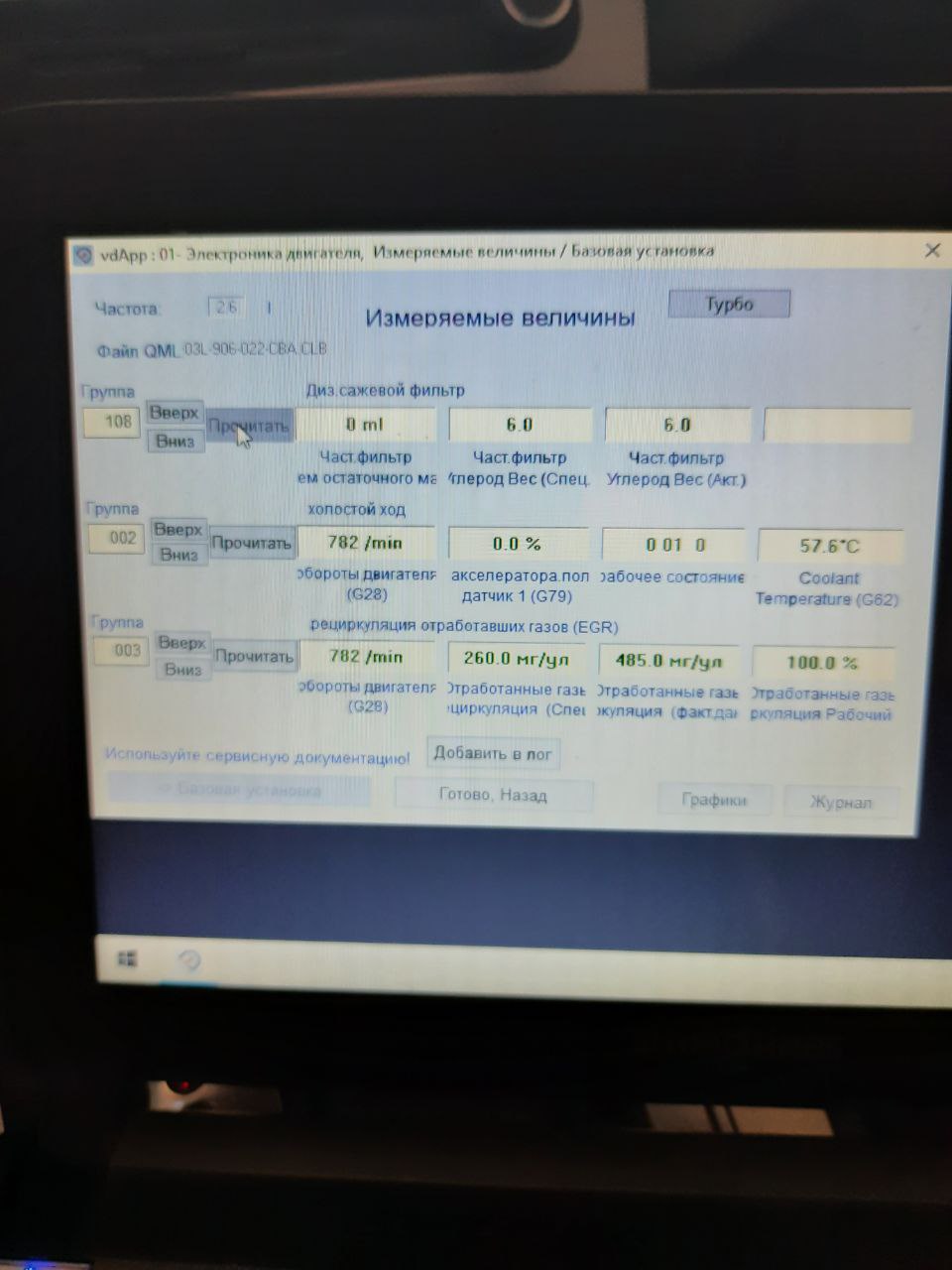

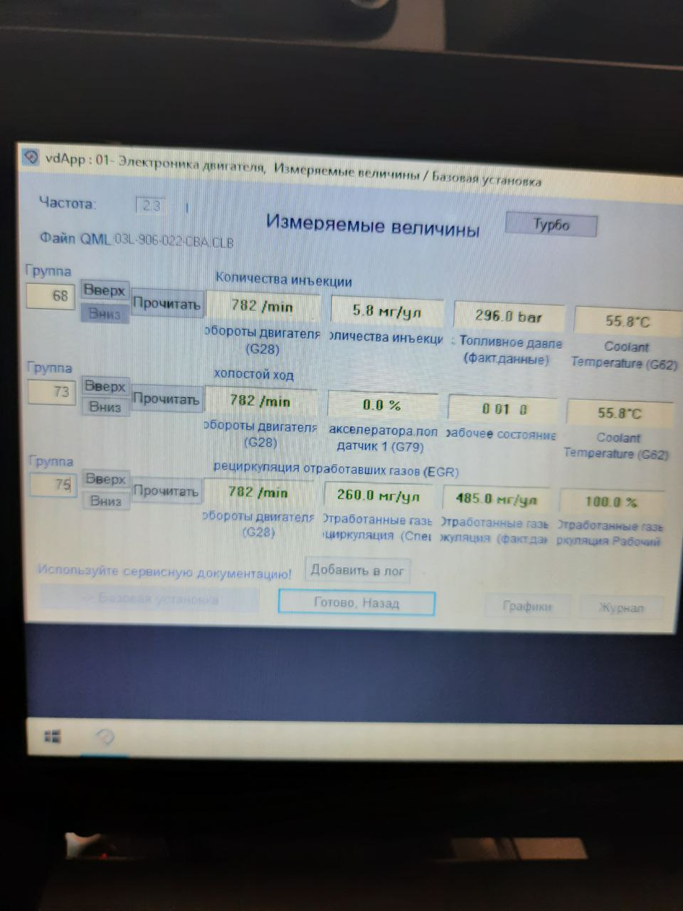

Я так понимаю, сажевый вообще не удален. Сам лично не проверял, потому что туда не подлезть просто так. Поверил на слова прошлому хозяину.
