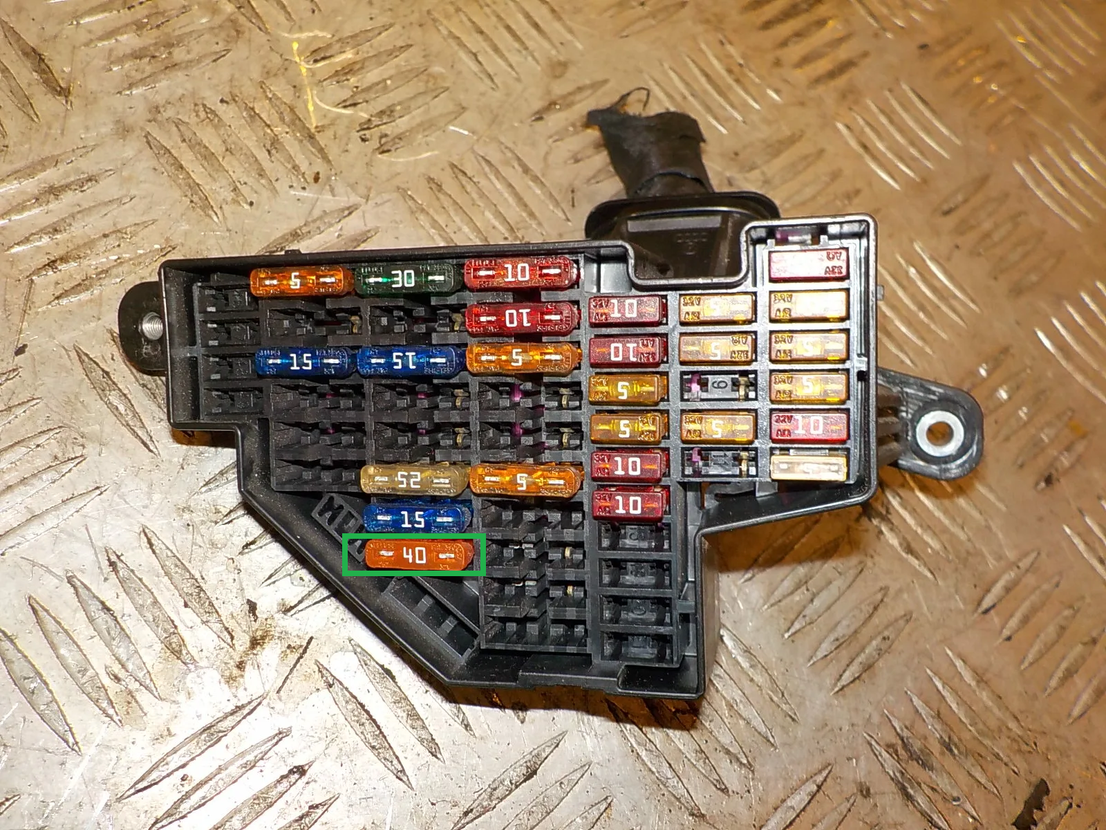

Добрый день. В блоке предохранителей напрочь расплавился предохранитель, пометил его на картинке (блок не мой).
За что этот предохранитель отвечает?
И вопрос номер 2. Как снять этот блок? Дело в том, что расплавился предохранитель настолько сильно, что расплавил и сами контакты блока и теперь туда предохранитель никак не вставить. Хочу провода перекинуть на другую клемму (пустую). Два болта отвентил, с крышек снял, но вытащить не могу, пучок проводов мешает, короткий он.

На месте менять, прямо в торпедо его развернуть.
Все клеммы внутри лиловая хрень держит, но если он сильно расплавился, то ты наверно не вытащишь провод.
Режь провод и новую клемму ставь.
Про то что там на разные группы разбито надеюсь не нужно говорить.
