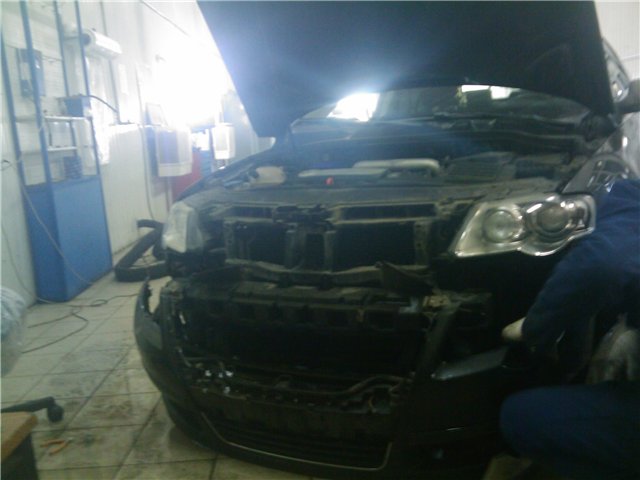

Сначала правая фара стала розовой, потом погасла! БЕДА!
И так я озадачилась покупкой лампы! РОМА(ГАНЗАЙ) сказал немоверные цифры 14т.р одна лампа !
ЗВонок другу -Аделю, он же ДОН! встретились купили лампа 2100 стоит это уже как о поспокойнее! решили не откладывать и менять сразу, но снова ОПА комплектация ХАЙЛАЙН хрен подлезишь ковырялись ковырялись и не как! поехали в сервис, один, потом другой! короче уехала я без замены ламп!
Сегодня сгоняла в сервис 2 часа и 2 т.р
сняли бампер, сняли решотку радиатопа, подкрылок и только тогда доьрались до фар!

Сам менял лампу, правая стала розовой, покатался 3 дня на терминаторе, позвонил ОД: 12900 )
Купил через инет лампы D1S по 2300 за штуку, распечатал схему как снять бампер, приехал на дачу, скинул бампер, почистил радиатор, поменял лампочки, все собрал.
Не очень сложно, на пол дня неторопливой работы. По приезду в москву загнал на стенд, переживал за свет, вдруг настройки сбились, оказалось все ОК!
