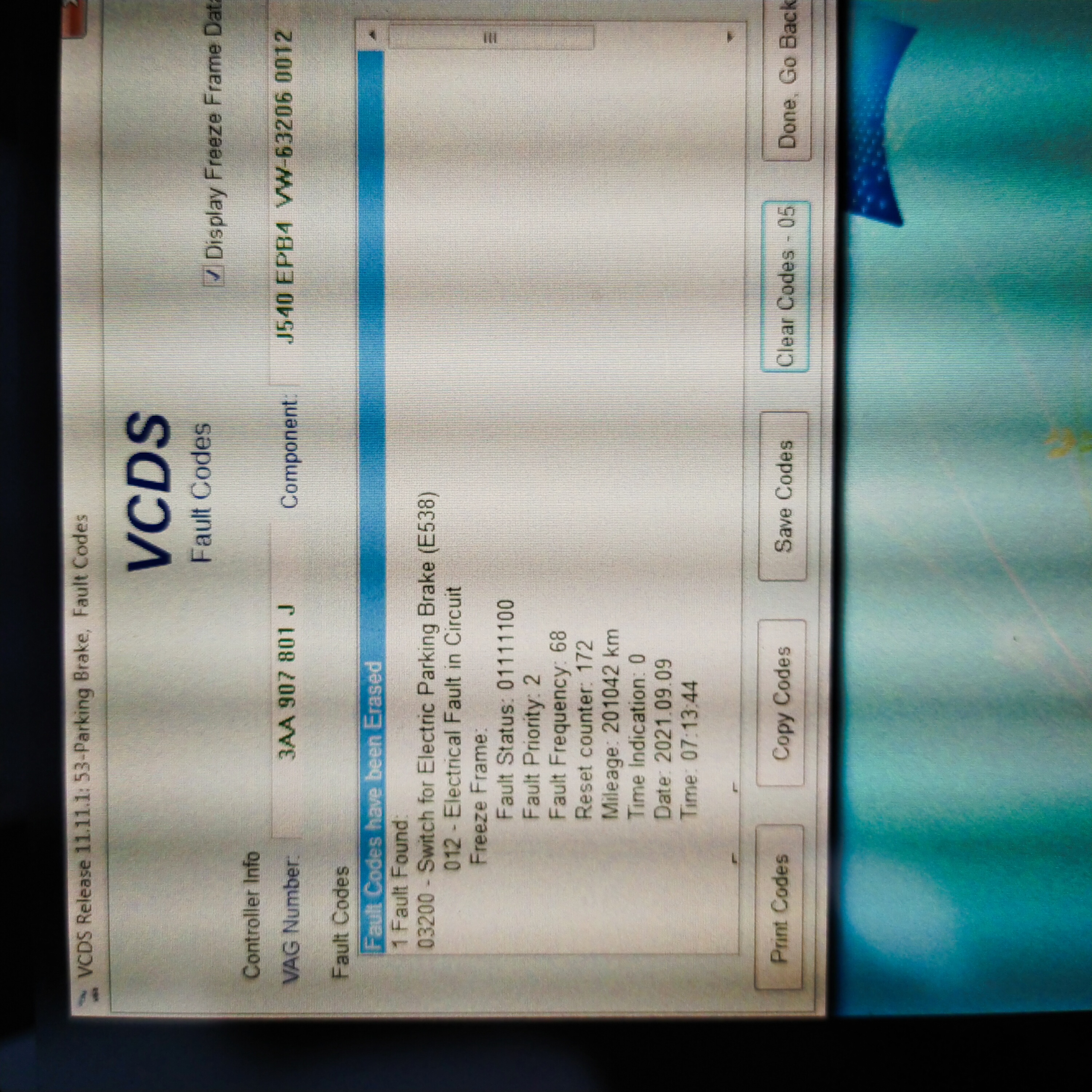

Предистория. Пару лет назад появилась проблемма ошибка 03200 - 012 по кнопке стояночного тормоза. Заменой кнопки не решилось. Приговорили блок EPB. Был 3с0907801J заменён на 3aa907801J. Всё заработало. Но недавно снова начались глюки. То неделю работает без ошибок, то появятся снова. Я как раз собирался менять тоннель от B7. Поменят поставил кнопку от B7-го. Стираю ошибку а она сразу появляеться. Причем что странно дата и время и пробег возникновения ошибки не верное и всегда одно и тоже. Сколько раз не удаляй. А самое главное что стояночный тормоз и автохолд работают. Но ставиться вручную и автоматически. А снимается только автоматически, вручную не работает.
