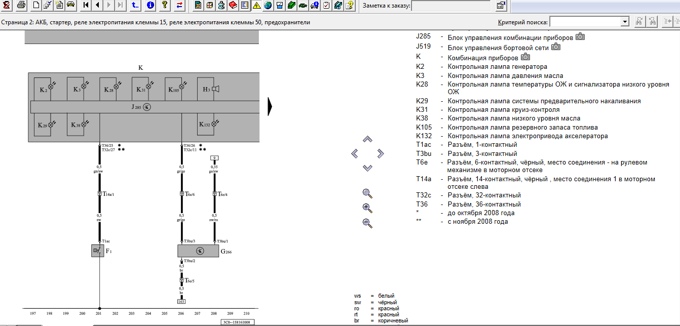

Сообщение maxfromross » 20 дек 2021, 14:45
Может у кого схемы есть. Проверил провода от датчика вроде целые. Чтоб знать куда дальше по проводке лезть

Сообщение boroda II » 20 дек 2021, 15:32

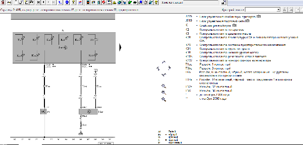

maxfromross писал(а):Может у кого схемы есть. Проверил провода от датчика вроде целые. Чтоб знать куда дальше по проводке лезть
Схемы есть у всех, потому что они есть в гугле.
В данном случае 1 плюс 2 минус 3 сигнальный.
Цифры есть на разъёме, если что плюс красный, а минус коричневый.
Провода нужно не смотреть на вроде бы целые, а приходит ли на разъём.

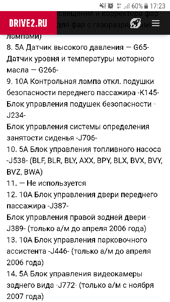

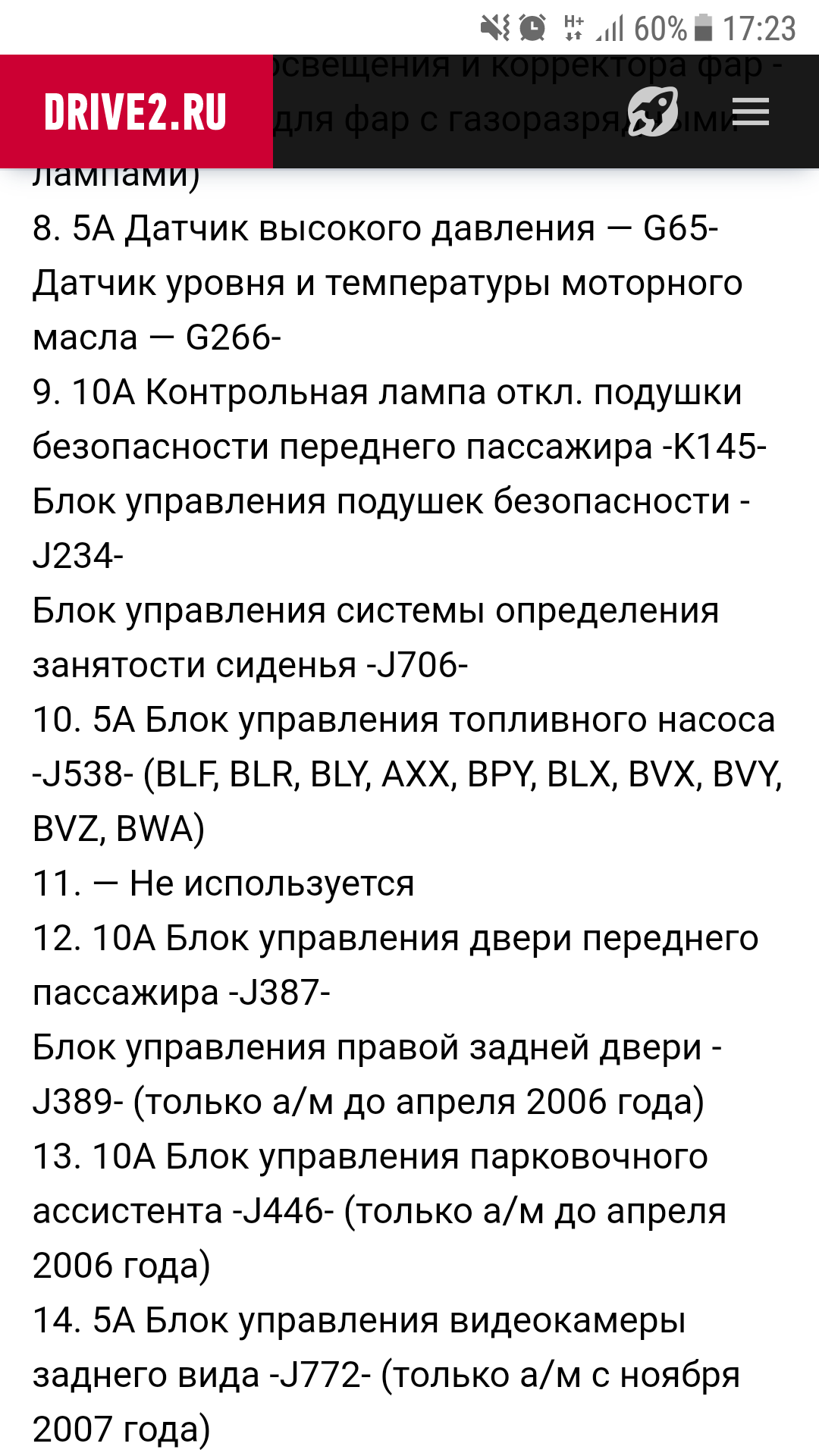

Вылез еще один нюанс. Предохранитель на 5А отвечает за датчик высокого давления G65 и датчик уровня температуры и уровня масла G266. Скинул фишки с обоих датчиков, все равно горит предохранитель. Походу придется по........ся с проводкой.

Re: Датчик уровня и температуры масла G266 перегорает предохран.
Сообщение Ksandr » 20 дек 2021, 21:41
maxfromross писал(а):Вылез еще один нюанс. Предохранитель на 5А отвечает за датчик высокого давления G65 и датчик уровня температуры и уровня масла G266. Скинул фишки с обоих датчиков, все равно горит предохранитель. Походу придется по........ся с проводкой.
Ничего не путаете?

Сообщение maxfromross » 21 дек 2021, 17:24
Ksandr писал(а):Ничего не путаете?
Нет не путаю
8 предохранитель

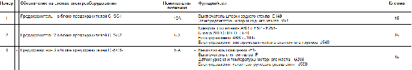

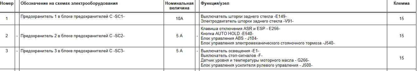

Сообщение Ksandr » 22 дек 2021, 09:33
maxfromross писал(а):Нет не путаю
Вы год авто не указали. А там расположение предохранителей отличается.
Сообщение Ksandr » 22 дек 2021, 12:13
maxfromross писал(а):Январь 2008 год
Мною была приведена схема с мая 2008г. С Драйва - правильная.
