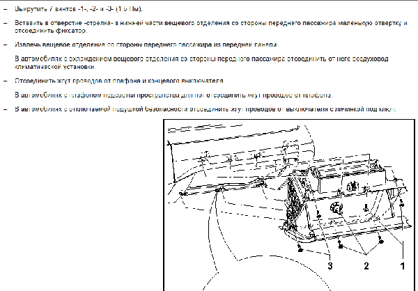

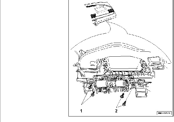

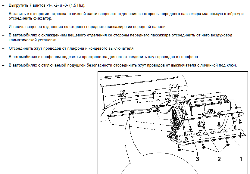

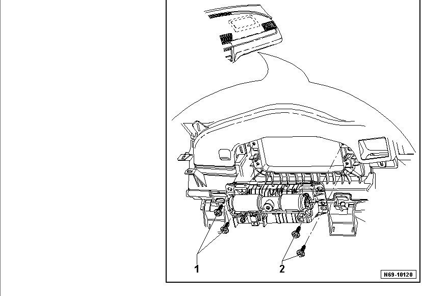

Re: Передний пасс. airbag - как добраться?
Сообщение Ksandr » 03 янв 2022, 14:35
2 и 3 скрин поменять местами.

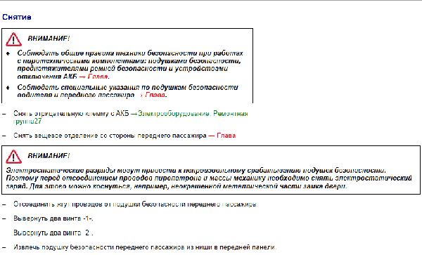

Сообщение boroda II » 03 янв 2022, 14:51
kendal100500 писал(а):Добрый вечер. Ребята, поделитесь инфой плиз, в сети не нашел..
Загорелся беременный человечек, сканер показал потерю связи (переодически) с передней пассажирской подушкой.
Но как до нее добраться? Боюсь лезть без мануала. Может у кого есть ссылки или опыт, поделитесь плз
Бардачок снять и всё будет видно.
Были случаи с дефектом в замке отключения подушки и просто в отсутствии подушки и криво всунутом резисторе в разъёме.
