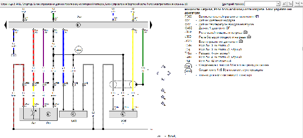

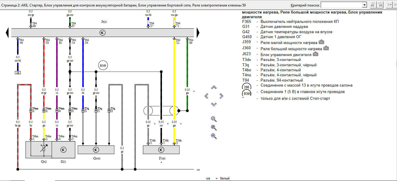

Ребята привет! Подскажите у кого есть Эльза етка каталоги, где находится Датчик температуры воздуха на впуске G42 на двигателе 1.6 ТДИ САУС? По показаниям Васи на него периодически выдает ошибку вместе с ошибкой на датчик давления наддува и машина уходит в аварию, но самое интересное, что показания датчика температуры -30 градусов!!! Вот хотелось бы узнать в чем проблема в проводке или же в самом датчике. Ошибка кстати начала появляться на 5ый день после того, как я механически заглушил ЕГР. Программно он уже был отключен, но прогорела заслонка, управляемая сервоприводом, пришлось глушить заглушками. Интересно есть ли закономерность в этом или нет

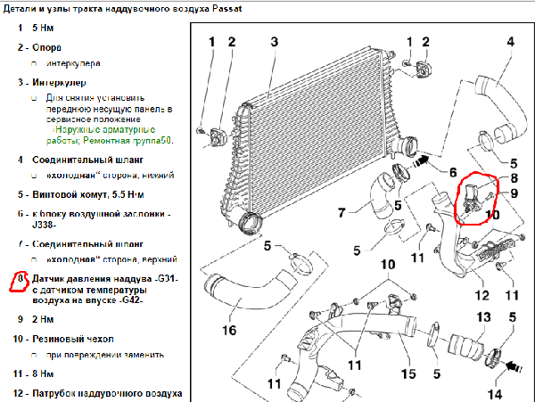

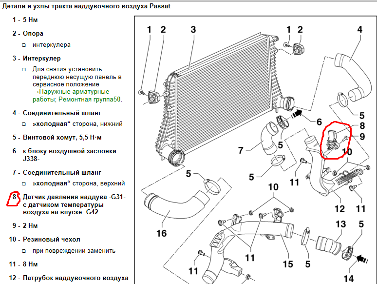

Re: Датчик температуры воздуха на впуске 1.6TDI CAYC
Сообщение Mihastov » 13 май 2022, 08:23

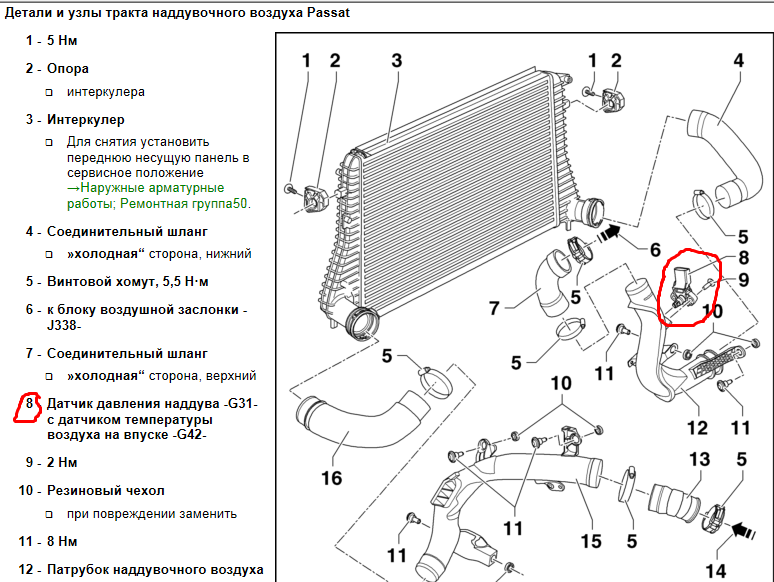

Это очень веселая история до него добираться .
на CBAB он находится как на схеме-деталировке выше. Возможно у вас и также . Под капотом искать , за масляным щупом чуть правее и глубже !
Чтоб поменять надо снять этот пластиковый патрубок вниз. Предварительно откинуть разъем . Но не факт что он неисправен . После неудачной замены был найден обрыв провода под воздушным фильтром .

Ребята, всем спасибо вам за помощь! Проблему обнаружил, обрыв проводов. Их просто перетерло. Но да, там подлезть надо постараться. Буду думать, как извлекать эти провода, а они идут как раз под тнвд и компрессором, руку туда нереально просунуть. Будем что то пробовать!
