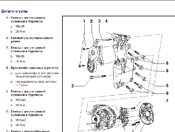

Привет всем! Нужна помощь. Сорвало болт натяжителя ремня генератора на пассате б6 2.0 турбодизель. Всё это случилось прям на Крымском мосту. Потому мчал на акуме сколько смог. Сам натяжитель с роликом выпал. В магазине сказали, что новый идёт без болта. Подскажите какой болт можно поставить.
Сергей Макрицкий
Зарегистрирован: 12 июл 2022, 16:31
Re: Сорвало болт натяжителя ремня генератора на пассате б6 2.0 т
Сообщение Сергей Макрицкий » 12 июл 2022, 16:38
В сервисе сказали, чтобы поставить новый болт и натяжитель, нужно снимать генератор, чуть ли не компрессор кондея, за работу просят 7к. Реально ли столько делов там?

Сергей Макрицкий писал(а):В сервисе сказали, чтобы поставить новый болт и натяжитель, нужно снимать генератор, чуть ли не компрессор кондея, за работу просят 7к. Реально ли столько делов там?
На дизеле CR ролик меняется снизу. Снимается колесо, защита, локер и вроде всё.

Я на своем bmp дизеле снимал натяжитель через верх ,место там хватает затем уже откручиваешь сам ролик изнутри натяжителя

P. S. Натяжник на вашем двигателе вполне меняется на коленке, на любой парковке.
