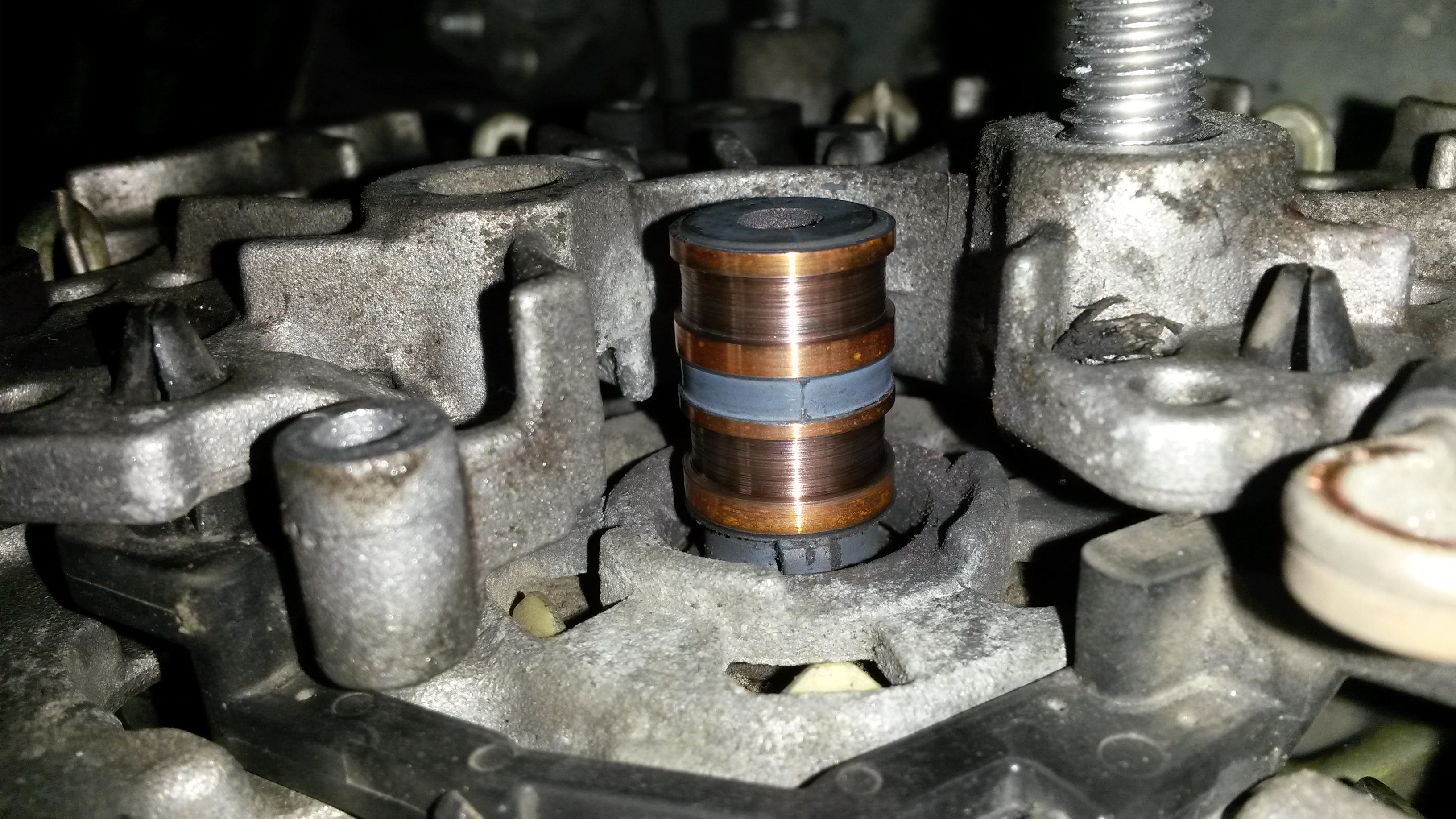

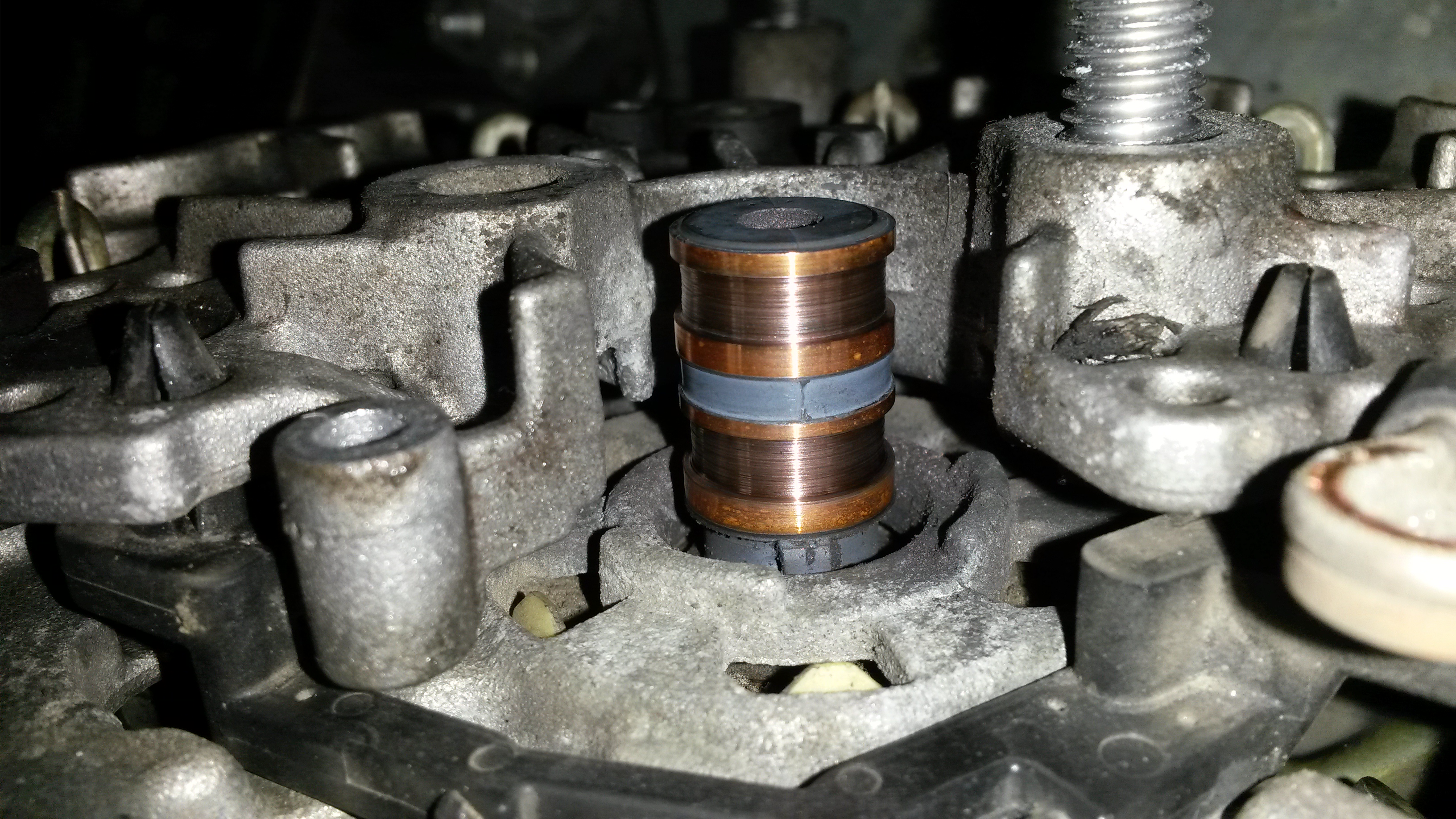

Доброе утро. Щетки и кольца. У себя уже менял на генераторе и кольца и щетки. Кольца были хорошо изношены.
Сообщения: 4393
Re: Значок аккумулятора на высоких оборотах
Сообщение Alemania » 02 авг 2022, 05:17

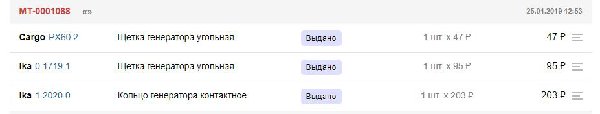

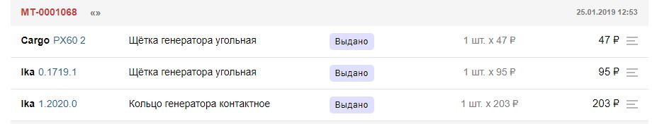

Заказывал такие щетки и кольца на генератор Valeo 140 Amper
Менял сам. При замене кольца, слегка обломил один вывод с обмотки Запаялся в натяг.
При установке регулятора с новыми щетками ухитрился сломать одну щетку. Сказал себе спасибо что заказал сразу два комплекта ))

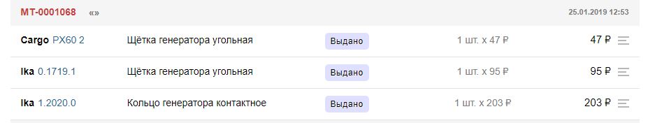

Alemania писал(а):Заказывал такие щетки и кольца на генератор Valeo 140 Amper
Вот тока щаз, ценниг надо умножать на три, а то и на пять((
Alemania писал(а):Менял сам. При замене кольца, слегка обломил один вывод с обмотки Запаялся в натяг.
Серёжа КрасауЧег!
Сообщение Alemania » 02 авг 2022, 12:13
Посмотрел цены. Двух позиций нет в наличии. А щетки за сто рублей сейчас отдают за 1100. Задарма практически

Юра Криков писал(а):Вот тока щаз, ценниг надо умножать на три, а то и на пять((
недавно опять переберал гену. Щётки 96р за пару, подшипники 450/280р, коллекторное кольцо - ДА, хрен где найдёшь, только аналоги. Как по мне важнее чтоб биение кольца было минимальное чем его производитель
Alemania писал(а):А щетки за сто рублей сейчас отдают за 1100. Задарма практически
Кто хочет сэкономить тот покупает из наличия щётки побольше стачивая их напильником. Сделав по уму качество не уступит заводскому. Импортные щётки (конкретно ika) не фонтан: пылят + быстро стираются

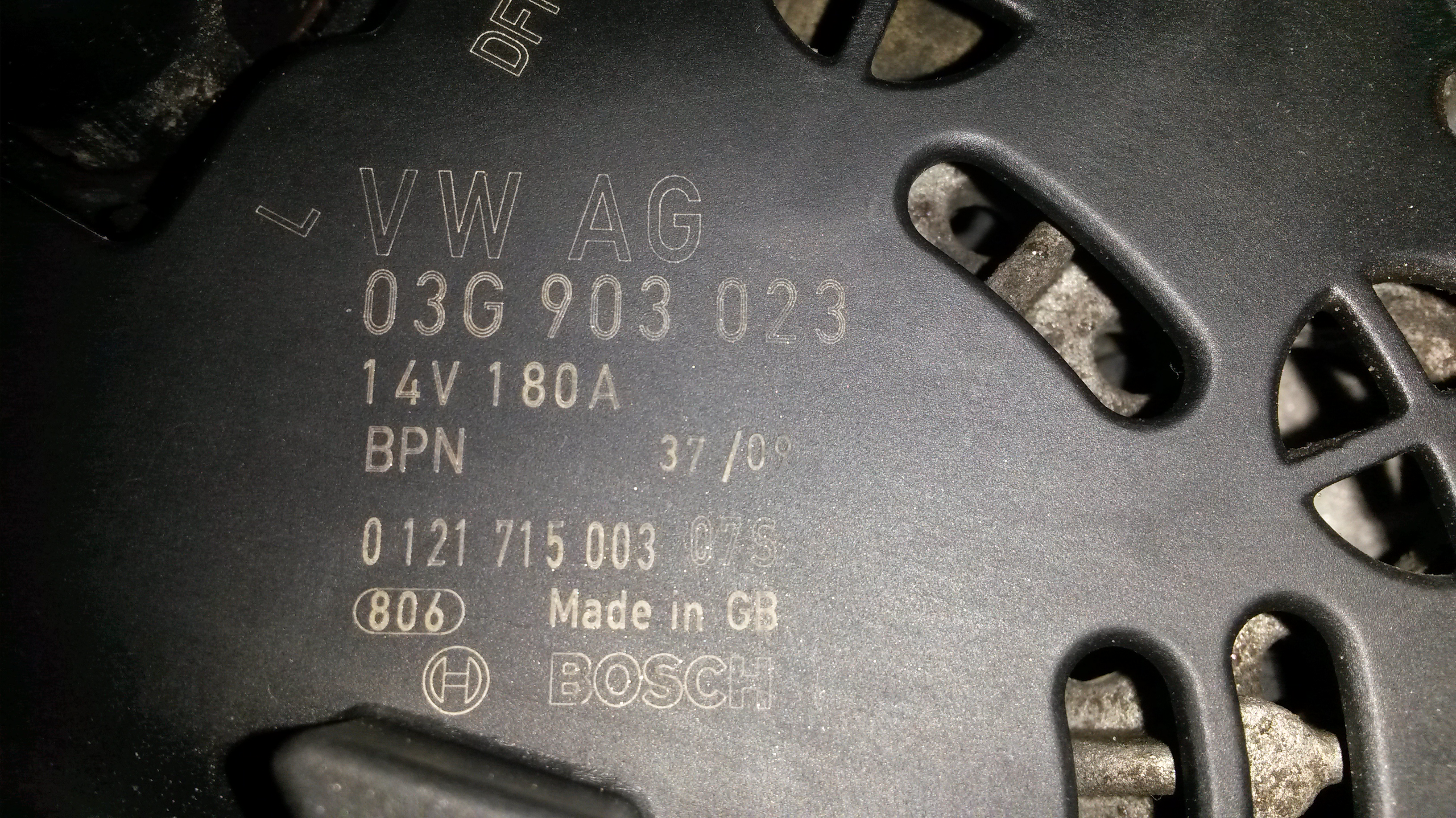

И так товарищи что где смотреть, даже марку гены не посмотрел если щетки или саму таблетку покупать, или же еще и др. варианты есть. ЧТо мне с Васей смотреть какие группы или ошибки. может по Vinу марку и модель гены узнать, а то поеду только в воскресенье туда.

вроде 180 д.б.

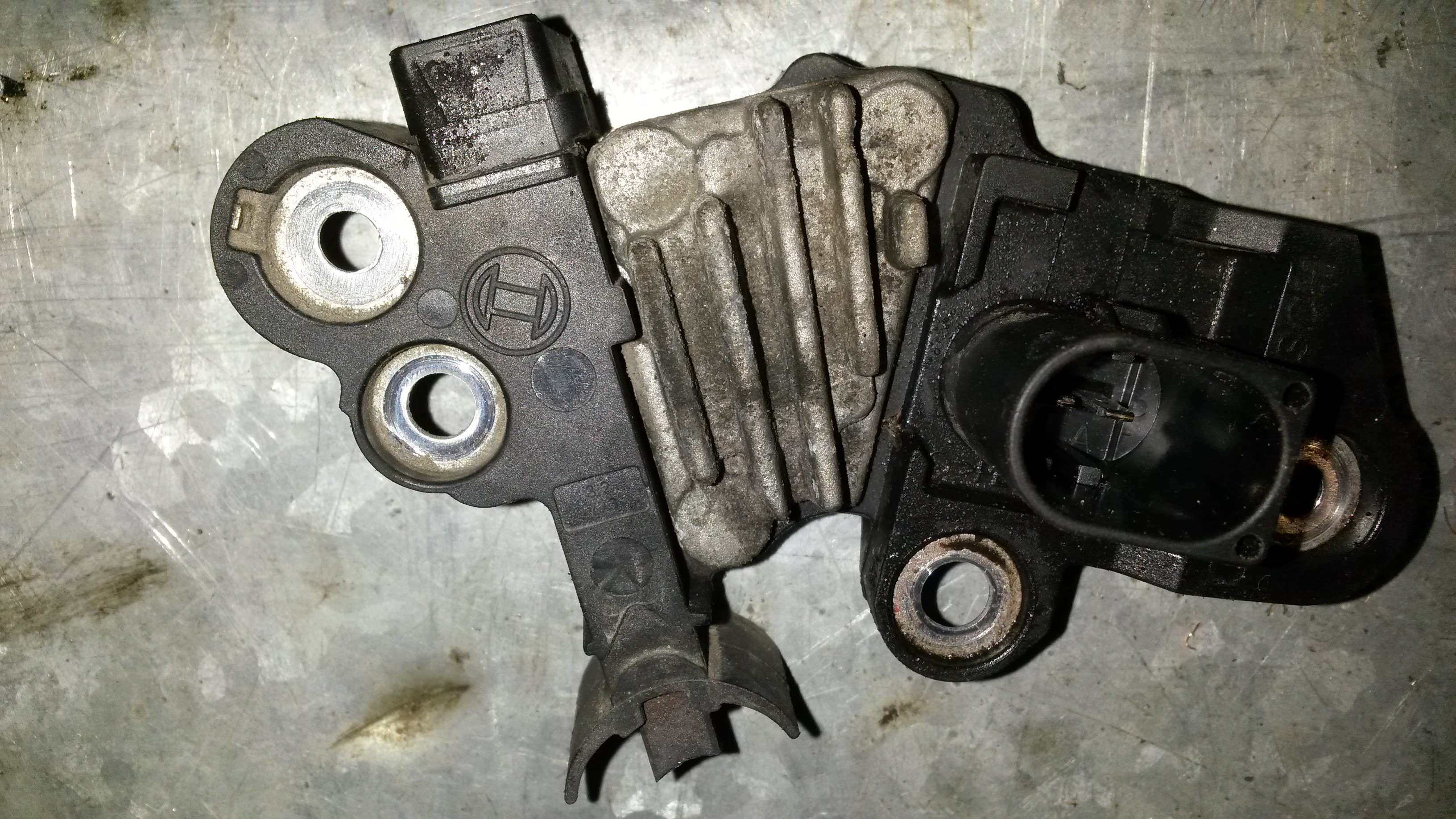

попрошу зятя посмотреть что за гена стоит и заранее регулятор заказать это тот где щетки находятся, где бы еще вольтметр взять.

Дома нет обычного, для сети?...Да там может дело не в регуляторе - может кольца, пробег какой? Лучше снять и проверить полностью,подшипники и все, вещь такая что не часто туду и лазишь. Да и на Вашем моторе не очень это и сложно в отличии от СВАВ, СВВВ и так далее, у нас надо пол морды разобрать

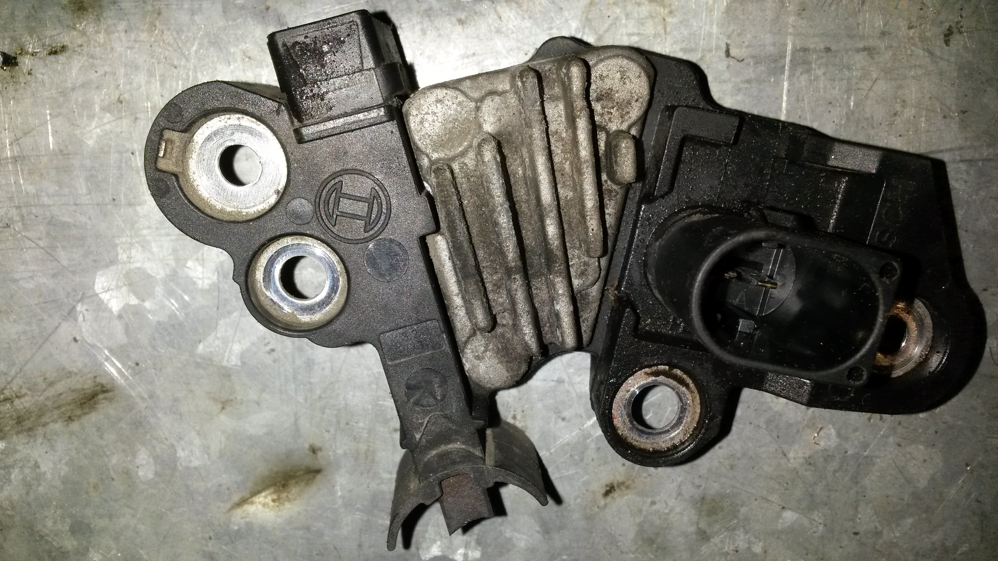

Допустим если Бош как у меня то вот Вам данные по запчастям:
Сообщение Александр332vk » 17 янв 2023, 22:49
К примеру наружнюю крышку гены не снять без его снятия
Сообщение tatarin545 » 17 янв 2023, 22:51
спасибо, я так понимаю его можно поменять и не снимая гены?
