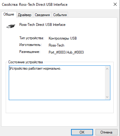

Заказал на свою голову шнур (якобы VCDS) из Китая. Продаван прислал диск, но дисковода у меня нет. Попросил софт на почту. Прислал какую-то туфту.
Итого, что имел: нет нужного софта, VCDS не видит адаптер (Писал "Адаптер: не найден" или около того, уже не помню).
Долго с этим боролся.

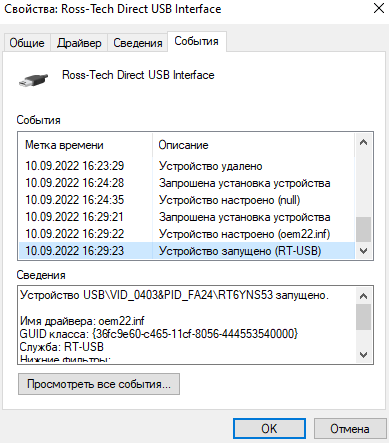

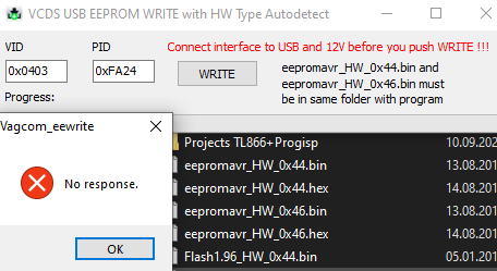

В один момент все стало налаживаться (как мне показалось). Я прошил провод классической софтиной, которую можно найти на любом форуме про Васю Диагноста. В ней правильно указал VID, PID (картинка: proshivka).
После этого Вася распознал шнур и сказал обновить прошивку. Я согласился, он — сделал.

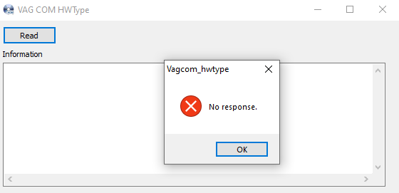

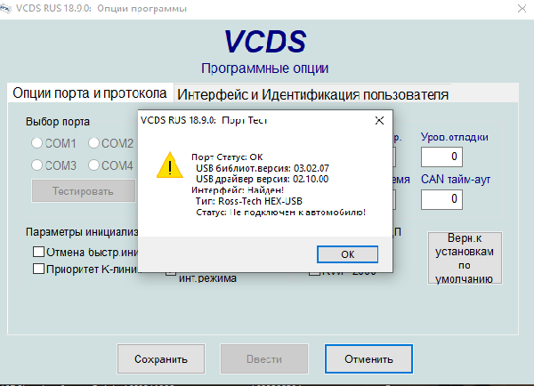

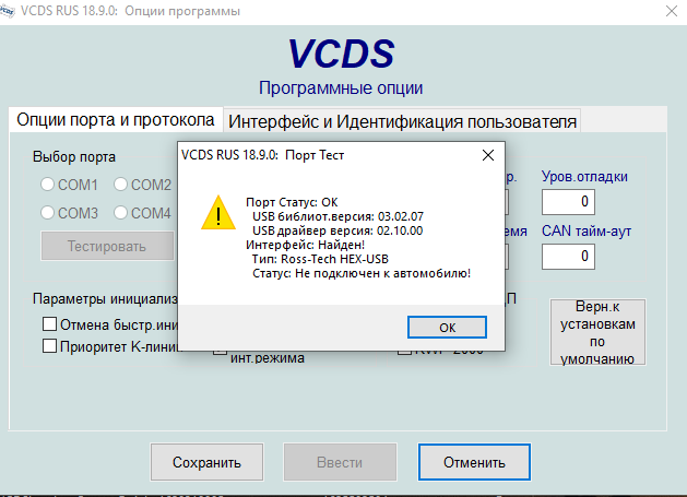

Не было предела моей радости. Вася смог начать читать ошибки. В один момент видно было, как он посылает запросы и долго ждет (безуспешно). Я решил не мучить старенький ноут. Остановил процесс. Все. После связь "любимая машина — шнур — Вася — я" неожиданно прервалась. Теперь все приложения по считыванию версий или по обновлению прошивки пишут "No responce". Вася пишет, что не видит авто. При этом надпись всегда одна и та же. Вне зависимости от того, есть зажигание или нет, заведена она или нет. Даже если провод отключить от авто - надпись та же.
Вася очень нужен, чтобы сделать адаптацию. Подскажите, пожалуйста, с чем может быть связано?
Схему\плату смотрел еще днем. Была целая. Плата Atmega 16Х (не помню последнюю цифру). Была версия шнура 1.96, версия Васи - на скринах. Это на любой версии. Пробовал разные версии Васи устанавливать. Сносить\ставить драйверы. Пробовал прижимать OBD к разъему. Ноль толку.
