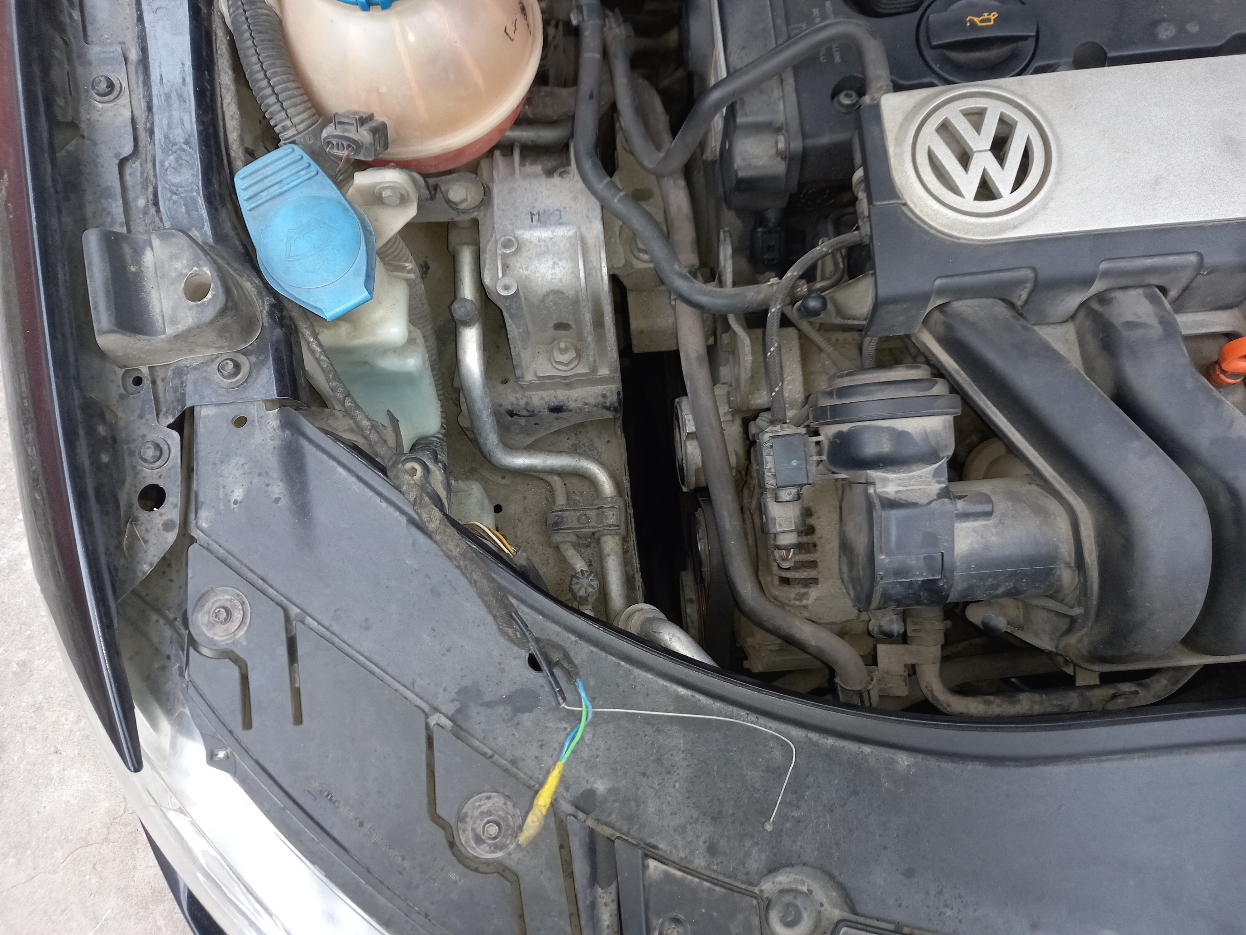

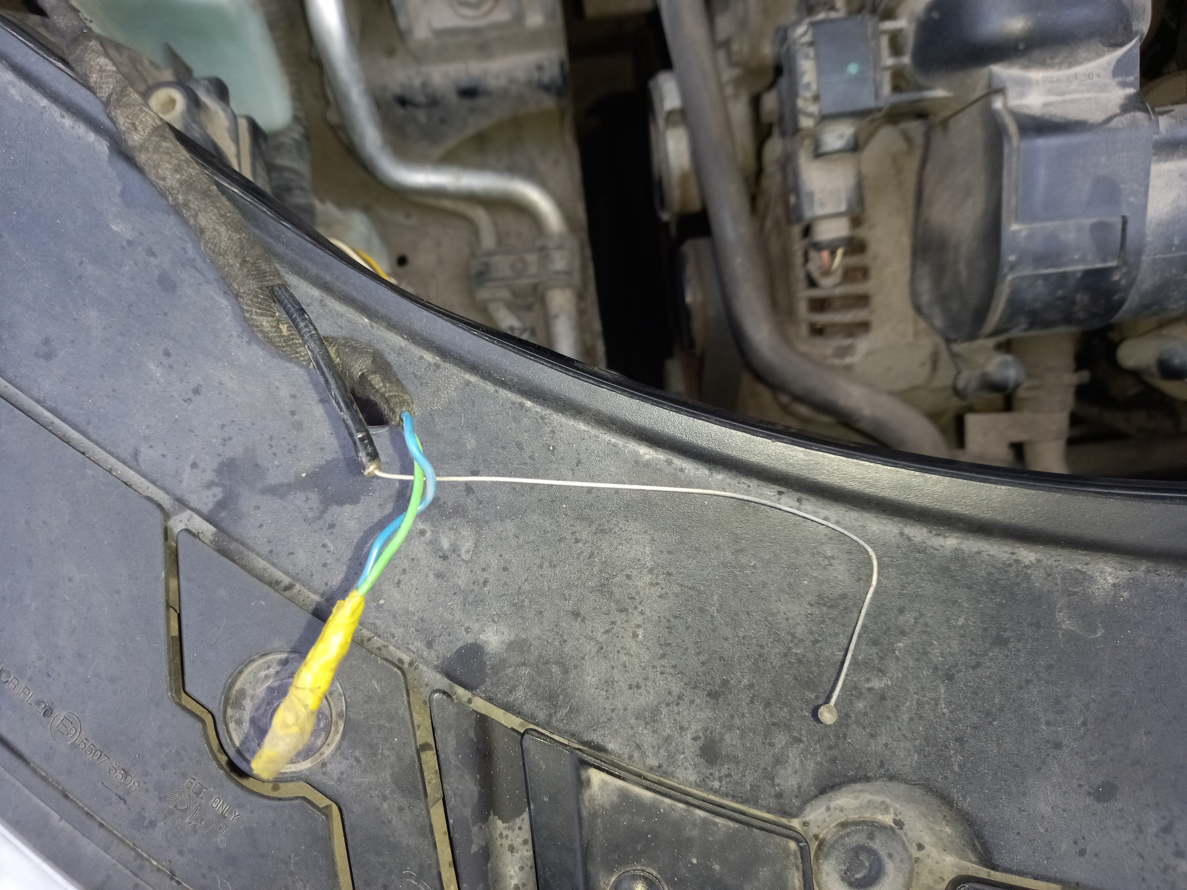

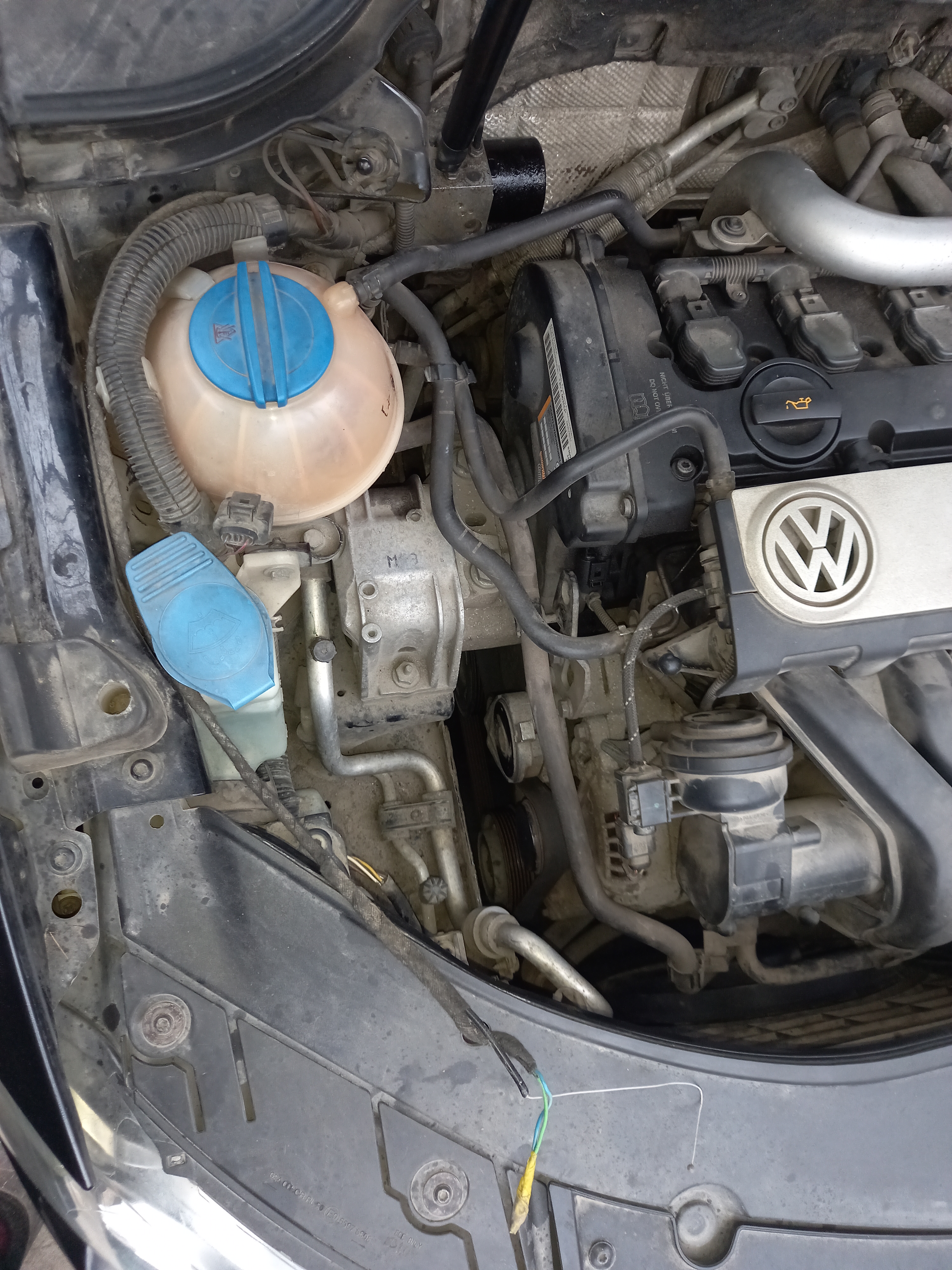

Господа.Может кто подскажет.Под капотом с левой стороны жгут, в нём два провода и тросик в оболочке.Просто лежит.Может у кого есть мысли, откуда этот жгут и что должно к нему подключаться.В авто всё чему надо работать, работает. :?Жгут этот доходит до правой фары.Заводская изоляция, тросик тонюсенький.

Самодеятельность какая то.
И наверно все таки до правой фары а не Левой.
Если был предыдущий хозяин то возможно какой нибудь доп замок багажника стоял. Расцветка проводов какая то нештатная. Явно что не родная.
Продернуть и выдернуть его.

Изолента салонная ,поэтому тоже поддерживаю что это колхоз . Яб раскрутил ее и посмотрел куда подключили и если палка в один конец тупо отключил если все работает

....конечно ж правая фара.. обшибся .Смущает что в родной изоляции.Вроде б как изоляция, сама шина ,как с завода. Желтой изолентой концы это я обматывал.Машину брал 5 летнюю в Москве.Интересно как то что за девайс подключался к этим проводам и тросику...даже ничего придумать не могу...но раз делалось...значит надо было кому то.... :?

даже если и колхоз, чё заколхозить то хотели...Не может же быть что б от нехрен делать тянули два провода и тросик...

Здравствуйте. Может какой-то дополнительный замок капота ставили (противоугонка). Возможно он был электромеханический.

Ksandr писал(а):Здравствуйте. Может какой-то дополнительный замок капота ставили (противоугонка). Возможно он был электромеханический.
Тоже склоняюсь к данной версии, т.к. у меня стоит замок-противоугонка капота и он электромеханический.
Единственное смущает, если это замок капота дополнительный, то почему через правую сторону.
P.S. мне кажется (имхо), что если пройти по пути этого троса - возможно он в салон уходит... предположение... и если так, возможно это аварийный трос открытия капота (такой ставят при дополнительном замке-противоугонке электромеханическом).

Всем привет Парни!
А я вот подумал, только не ржите...
Серёж, а ты пробивал по Вину свой Автос?
Не может быть, что эта англичанка, переделанная?
Просто, в своё время, когда мне пригоняли из за рубежа ещё Б5ый, поступало предложение, от перегона, взять праворульку, и переварить в Литве, под доки, на правый руль.
P.S.если сильно насмешил, то ржите), но я рассказал реальную историю.

Приветствую
У товарища был б6,первый из официальных в России.. так вот,народ еще был не в курсе относительной неугоняемости аппарата(особенно после Б5),оттого ставил секретки и мультилоки по полной.
Здесь скорей всего вариант дополнительного замка блокиратора на капот,кстати его пассат тоже был 2006го и там замок был вкорячен и даже мультлок на акпп))

Авто у меня дилерское.КУпленое с новья у дилерв VW в Москве, я второй владелец.Мульт лок на АКПП есть. ПОходу ты прав ,дружище.Чёт там с замком капота химичили.Спасибо всем за отклик... :good:

Сообщение swbb » 30 янв 2023, 23:17
serg001 писал(а):1gdm
... ПОходу ты прав ,дружище.Чёт там с замком капота химичили....
Так Вам об этом и Ksandr и я ранее написали.
У меня тем более такой стоит (ставил в СтарЛайн) и авто тоже дилерское (куплено с нуля у оф. VW в Москве).
Надо просто было посмотреть - куда трос уходит. Если в салон, то однозначно - аварийный трос открывания капота (если электромеханический из строя выйдет). В салоне надо искать его где-нибудь под ковриками, в бардачках, где-нибудь сбоку - где предохранители).
