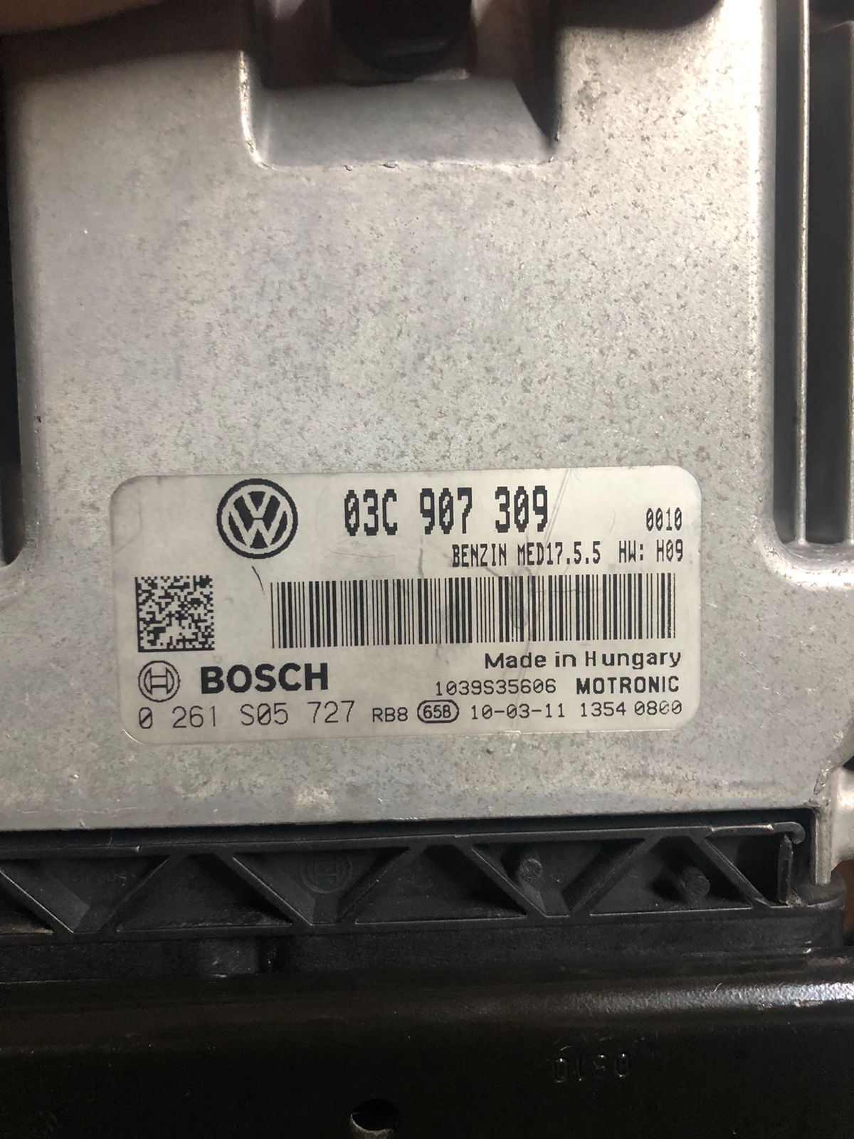

Помогите подобрать правильны блок пожалуйста! Облазил все возможные сайты объявлений и не нашел свой блок:(
На какой можно заменить?
Прикладываю фото с родным блоком! Мой блок погорел:(
P.s если есть тут толковый электрик по эбу, то буду очень рад ;)

Я так понимаю, вас смущает, что ваш блок без букв в конце номера, а в продаже куча таких же блоков, но с буковками в конце?
Возможно, что буковка в конце номера, означает версию прошивки под конкретную трансмиссию (мкпп, робот и т.д.) и по мощности (вроде как есть 122 и 125 лс). А само железо ничем друг от друга не отличается.
Думаю, надо брать блок от авто с такой же трансмиссией как у вас, привязывать его к иммо и забить на этот BlueMotion. А если с вашего блока ещё и софт вытянуть можно и еепромку, то перезаливается с одного блока в другой и даже этот BlueMotion останется. :D Но это уже к электронщикам и разным "чипо монтажникам".
